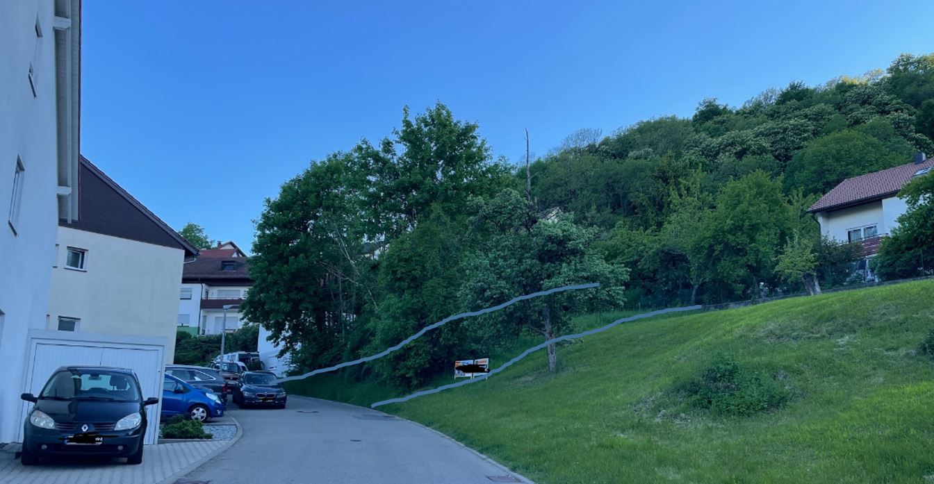

Meinst das eingezeichnete mit kleine Baeume?
Straßenansicht eines Wohnviertels mit parkenden Autos links, grüne Wiesen und Bäume rechts.
Das ist Blick Richtung Sueden?
Mit einem Bebauungsplan kann man verstehen, warum die Anderen hier 2 Geschosse bauen.

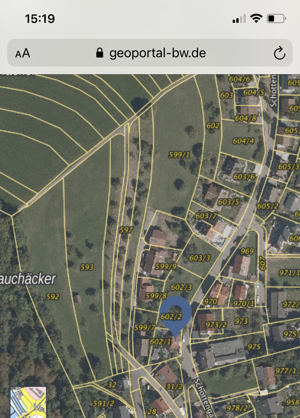

Grundstückskauf ist fast durch.
Mit dem Architekten hatten wir noch keinen Kontakt. Der kommt erst heute aus dem Urlaub. Den direkten Kontakt hatten wir noch nicht.

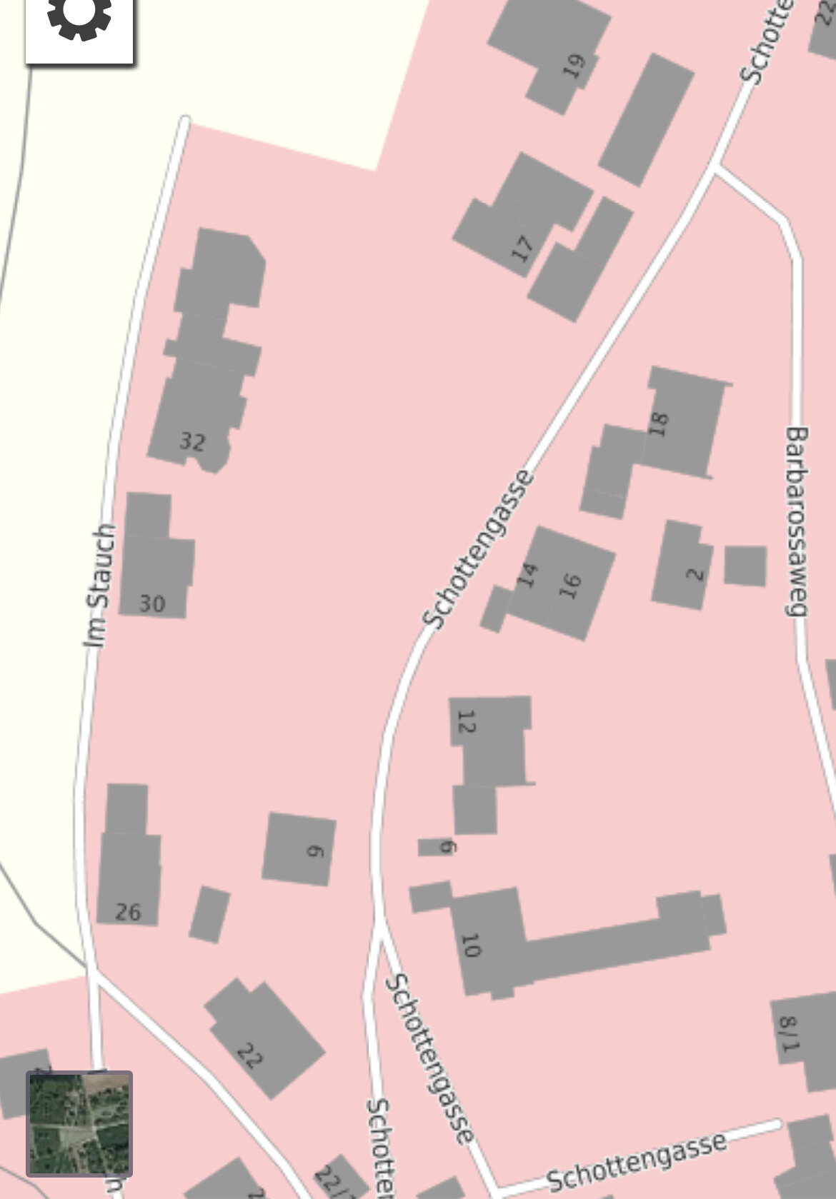

Der Bebauungsplan ist kostenpflichtig hier, wenn man ihn von der Stadt will. Wollte den Architekten danach fragen. Vorab wurden mir von der Stadt die oben genannten Daten durchgegeben.
602/2 ist das Grundstück.

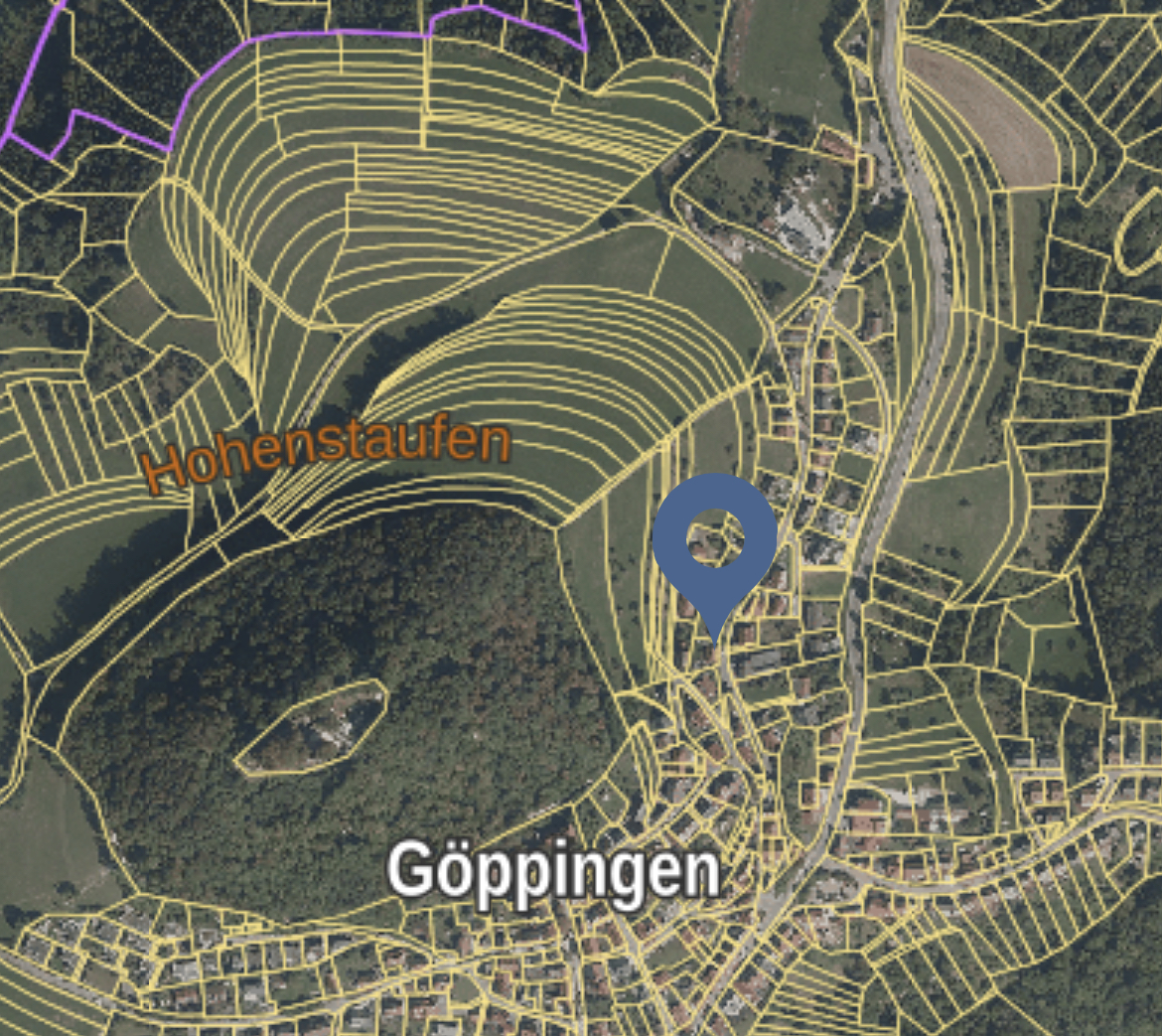

Luftbild eines Dorfes mit Häusern, Straßen und Grünflächen; blauer Lage-Pin markiert ein Haus.
Lageplan eines Ortsteils mit pinkem Gebiet, grauen Gebäuden und Schottengasse/Barbarossweg.
Kartenansicht Göppingen mit gelben Parzellenlinien und blauer Standortmarkierung nahe Hohenstaufen.
Kartenansicht eines Flurstücksplans mit gelben Parzellenlinien, Nummern und blauem Marker.
Rogsagr
07.06.21 15:26
[ATTACH alt="Bild Grundstück.JPG"]62223[/ATTACH]
Ja., leicht Richtung westen.
Am Telefon teilte man mit mir, dass die gegenüber einen Bebauungsplan aus den 60ern haben und der habe 2 Geschosse vorgesehen. Für unsere Straßenseite wurde der Plan 89 erstellt.
