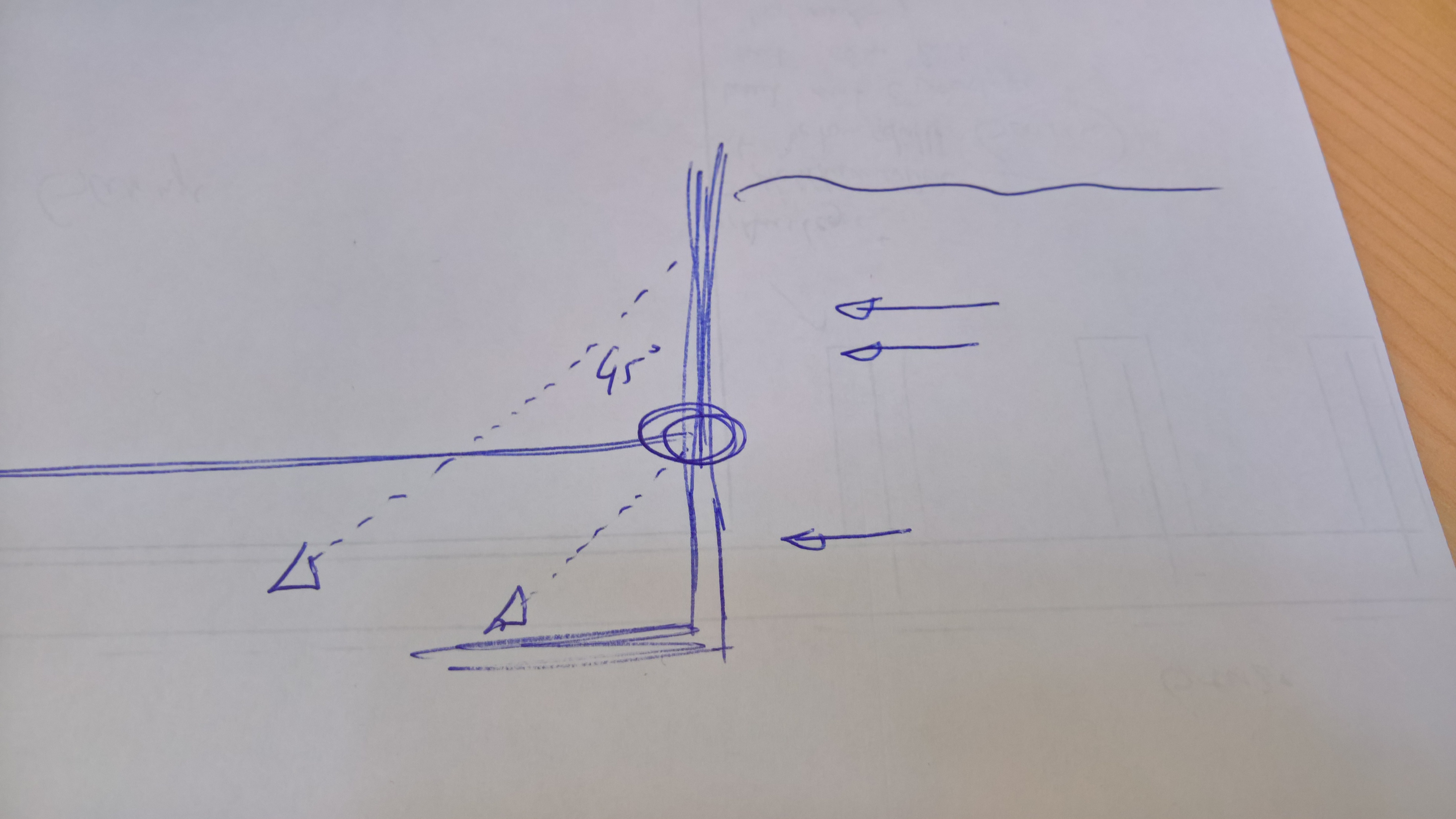

Mir ist das vom Bauleiter und einem baubegleitenden Ingenieur andersherum erläutert worden. Der malte mir folgende Skizze:
Handgezeichnete Skizze einer Raumecke mit Linien und Pfeilen in blauer Tinte
Allerdings natürlich auch gut möglich, dass ich das einfach nicht kapiert hab Mein Fachgebiet ist leider ganz wo anders... Mir wär jetzt natürlich nichts lieber als dass das so passt Die Optik der ganzen Sache kann man ja ändern. Mir teilte mein Bauunternehmen eben nur mit, dass Sie sich nicht näher als einen Meter an die Mauer mit Erdarbeiten nähern werden da Sie fürchten der Kram fällt um
Der war allerdings vor den Ankern. Am Dienstag ist Begehung mit dem Bauleiter!

Nein. Ich meine, daß auch für Nachbars Erde die Schwerkraft gilt. Sie wird nie allein auf Dein Grundstück zustreben, sondern immer auch abwärts. Dabei drückt sie auf den waagerechten L-Schenkel (bzw. hier die Ausleger). Dessen / deren Verbindung mit dem horizontalen Schenkel stärkt dabei wiederum diesen und "hält" ihn.
Das Phänomen, daß mit einer "Vier" in Physik auch das Gegenteil erst mal (und womöglich sogar: lange stärker) einleuchtet, kenne ich - auch von mir selbst. Die Darstellung des Ingenieurs nennt man "pseudo-logisch". Tatsächlich würde in einem so aufgebauten Versuch der waagerechte L-Schenkel nur von der schwächeren Seite belastet, was eben weniger als äquivalent ist und nicht zum "Sieg" beiträgt. Die L-Steine würden so schief und hoch geschoben.
Das ist aber das schöne an der Physik: sie funktioniert zuverlässig, auch wenn man sie nicht versteht (bzw. muß das Verstandenwerden nicht abwarten). Sie wirkt sofort.
