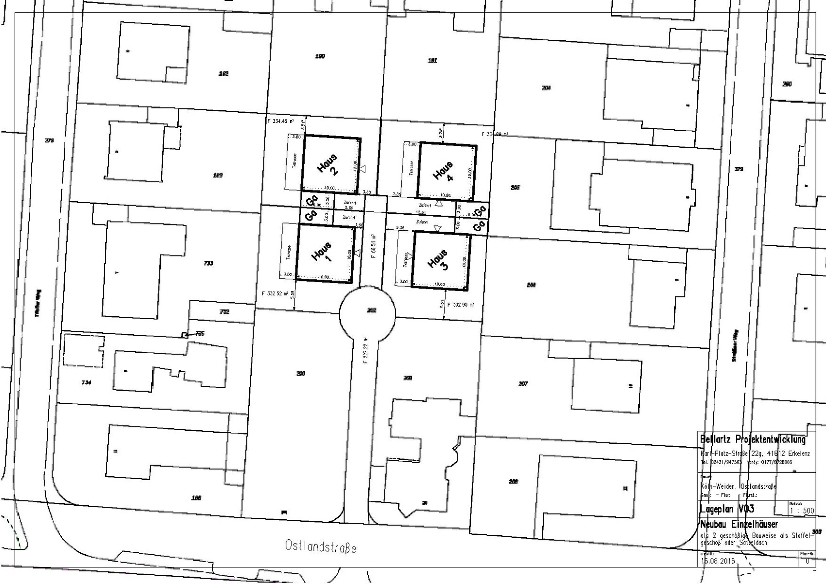

R.Hotzenplotz schrieb:Natürlich kannst Du ihn hier posten; allerdings nicht als link, sondern jpg
Sehr gerne hätte ich mal den Flurplan gepostet aber man darf ja leider keine Links hier einfügen. Oder gibt es eine Möglichkeit, wie ich hier den Flurplan mal zeigen kann? Dann würde es sich einfacher darüber sprechen....
Grüße, Bauexperte
R.Hotzenplotz17.09.15 18:41
Habe es jetzt mit zwei Bilderdiensten versucht aber die Eingabe des Links bei "Bild einfügen" ergibt leider nur dieses Symbol.
ypg17.09.15 18:48
Habe es jetzt mit zwei Bilderdiensten versucht aber die Eingabe des Links bei "Bild einfügen" ergibt leider nur dieses Symbol.Mach ein Screenshot und lade diese Datei hier hoch.
R.Hotzenplotz17.09.15 18:53
Hier habe ich es nun hochgeladen.
Es geht um die beiden Häuser rechts.
Den Anbieter findet ihr, wenn ihr unter Google nach Bellartz Projektentwicklung sucht. Schaut euch die Seite bitte mal an, was ihr davon haltet. Mir sieht das alles relativ einfach und baukastenmäßig aus. Auf mich macht die Firma Artos einen deutlich variableren Eindruck mit hochwertigeren Möglichkeiten.
