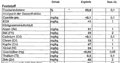

wir stehen relativ kurz von dem Kauf unseres zukünftigen Baugrundstücks in einem Neubaugebiet der Gemeinde. Nun habe ich mir das bereits erstellt Bodengutachten zuschicken lassen und bin nach dessen Lektüre etwas verunsichert. Im Anhang "chemische Analyse" werden deutliche Überschreitungen für Arsen, Blei, Chrom, Kupfer, Nickel, Thallium und Zink ausgewiesen.
Laboranalyse-Tabelle mit Feststoffanalyse und Spurenlementen wie Blei, Arsen und Cadmium
Im Bebauungsplan steht außerdem auch, dass im Bereich des Kinderspielplatzes wegen den dort geltenden Grenzwerten für Arsen der Boden ausgetauscht werden soll. In unserem Garten sollen auch unsere Kinder spielen und ich möchte Gemüse anpflanzen...
Das Areal ist übrigens sehr natürlich (keine Industrie o.Ä, kleines Dorf), ich kann nicht Nachvollziehen wo da Schadstoffe herkommen sollten.
Was denkt Ihr - wie sollen wir damit umgehen? Kennt jemand eine Quelle in der ich die Grenzwerte nachlesen kann?

Hi! Google doch einmal:
Zuordnungswerte für Boden gem. LAGA
Recht schnell findest Du eine Tabelle. Zuordnungswerte im Feststoff und Zuordnungswerte im Eluat.
Für Arsen ist angegeben, dass Dein Wert 31 mg/kg dann LAGA Z 1.1 entspricht. Das ist die Stufe oberhalb LAGA Z 0 (der besten Klasse).
Dein Blei-Wert im Boden: Wäre LAGA Z0.
Ich gehe jetzt nicht alle Werte durch.
Mach Dir erst mal selbst ein Bild und sehe nach, ob ein Wert drastisch zu hoch ist.
Natürlich ist LAGA Z0 super, aber Z1.1 geht auch noch. Der Ersteller des Gutachtens ist sicher auch bekannt und könnte befragt werden.
Jeder Boden enthält gewisse Mengen an Verunreinigungen. Auch auf dem Dorf. Wie und wann die Stoffe da rein gekommen sein könnten, kann ich nicht sagen.

Mir ging es einmal fast genauso, um ein Haar hätte ich ein Grundstück gekauft, welches von der Stadt als unbedenklich beschrieben wurde. Das von mir in Auftrag gegebene Bodengutachten ergab ganz ähnliche Werte wie bei Dir, es handelte sich ebenfalls um eine eher dörfliche Lage. Ich forschte nach und des Rätsels Lösung war ein längst stillgelegtes, in der Nähe befindliches Bergwerk, in welchem Blei und Zink abgebaut worden waren. Die dafür notwendigen Chemikalien sowie die Reste des Abbaus waren durch Regenwasser sowie Schicht- und Hangwasser etc. in die Umgebung eingesickert. Als ich das zuständige Bauamt auf diese Ergebnisse ansprach, empfahl man mir (natürlich "nur zur Sicherheit") mindestens 50 cm der obersten Bodenschicht durch neuen Mutterboden ersetzen zu lassen, dort keinen Nutzgarten anzulegen und kleine Kinder am besten nicht im Garten spielen zu lassen. Super, oder? Ich habe das Grundstück dann trotz der Traumlage und des günstigen Preises nicht gekauft. Vielleicht schaust Du Dir mal eine Karte der Umgebung etwas genauer an, möglicherweise findest Du dort ebenfalls ein altes Bergwerk.
