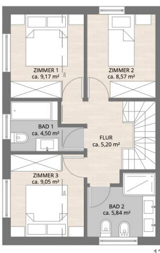

Das hoere ich gern. Ich hatte mit 12*7*2*.85 = 143m2 fuer zwei Geschosse Innenraumflaeche gerechnet. Da braeuchten wir schon noch einen ausgebauten Dachboden - oder Wohn(Teil-)Keller fuer drei Kinderzimmer plus Arbeitszimmer.
Inspiration kannst Du Dir doch überall im Netz suchen.
Z.B. für ein Vollgeschoss im OG (komplettes DG dann Schlaf-/Arbeit, EG klassisch Wohnen/Essen/Hausanschluss). Und das auf 6x9m. Machst Du aus Bad 1 ein kleines Arbeitszimmer oder den Hausanschluss-/Heizungsraum, bekommst Du noch mehr Platz im DG/EG)
Grundriss einer oberen Etage mit drei Zimmern, zwei Bädern und Flur
