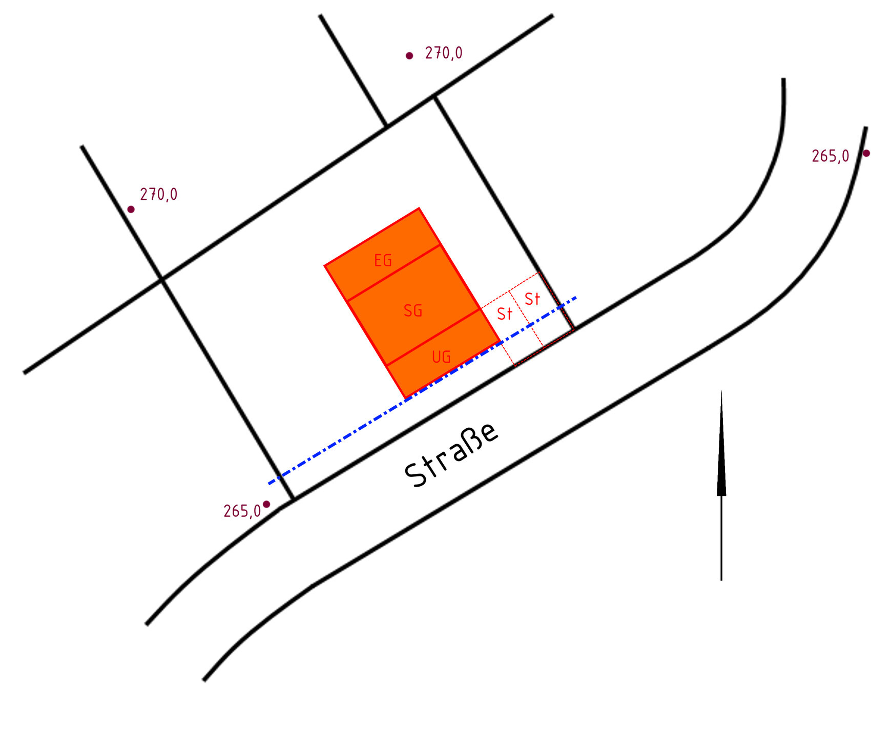

Hallo zusammen, meine Frau und ich haben uns ein Grundstück in einem ländlichen Dorf reserviert. (Baden Württemberg)
Wir haben großes Interesse dort zu bauen, da wir aus dieser Region stammen. Nun haben wir uns den Bebauungsplan mal ein wenig genauer angeschaut und empfinden die Vorgaben doch als sehr strikt. Wir versuchen aktuell eine sinnvolle Lösung zu bekommen. Zuerst aber mal unsere Anforderungen:
- Wohnfläche ca. 150+ Quadratmeter (mit mindestens 3 Kinderzimmern)
- wir würden auf jeden Fall Unterkellern (allerdings erstmal nicht bewohnbar evtl. später 1-2 Zimmer mit Sonnenlicht da leichte Hanglage)
Nun haben wir uns bereits verschiedenen Punkte überlegt wie wir das Ganze umsetzten können - bzw. wie wir am meisten Wohnraum für möglichst geringe Zusatzkosten wir Erker oder Dachgauben bekommen.
Mittlerweile sind wir bei einem Satteldach gelandet, um im OG wenigstens einen Teil sinnvoll zu nutzen.
Habt Ihr eine Idee ob das ganze z.B. mit einem Flachdach umsetzbar wäre (wir haben leider keine Architektenausbildung und können daher nicht genau verstehen was bei einem Flachdach erfüllt sein muss um es auf 6,7 Meter zu bauen?)?
Wir sind um jede Hilfe und Unterstützung dankbar um unseren Traum zu erfüllen! Danke im Voraus für eure Unterstützung!!

Gibt es Fotos? Wenn ich das richtig sehe sind auf dem Grundstück 39 schon steile Boeschungen. Hoehenunterschied ist ca 4m???

SimonHolzwarth schrieb:
leichte HanglageDie Quantifizierung "leicht" unterliegt sehr stark dem subjetiven Empfinden. Für mich als Bewohner des Niederrheinischen Tieflandes handelt es sich um eine mittlere bis starke Hanglage. Der Ingenieur in mir verlangt nach Zahlen:Die Höhenangaben bedürfen dringend einer Verdichtung, insbesondere wegen der im Bebauungsplan eingetragenen nicht bemaßten Böschung. Auch die Ausbauhöhen der Straße sind vordringlich in Erfahrung zu bringen.

Habt Ihr eine Idee ob das ganze z.B. mit einem Flachdach umsetzbar wäreIst Euch die Dachform egal oder bevorzugt Ihr die kubische Bauform (im Volksmund auch Bauhaus-Stil genannt) und seid nur deshalb beim Satteldach gelandet, weil Ihr zur Umsetzung eines Flachdaches keine Idee habt?Die Bedeutung der Traufhöhe beim Staffelgeschoss ist juristisch umstritten. Leider schweigen sich Eure Stadtplaner diesbezüglich weitestgehend aus. Selbst die Begründung ist mehr als dürftig:
Damit aus einem darüber liegenden Dachgeschoss nicht ein Vollgeschoss entsteht, wurden Trauf- und Firsthöhen normiert.
Da aber keine gestalterischen Gründe genannt sind, sollte der Vergleich mit der Wirkung eines Satteldaches möglich sein, so dass durchaus als Traufhöhe die OK EG und als Firsthöhe OK SG angenommen werden darf. Die Baugenehmiger scheinen da faktisch schon eine klarere Auffassung zu haben. Im angrenzenden Bauabschnitt, auf den die gestalterischen Festsetzungen Euers Bebauungsplan ausdrücklich Bezug nehmen, befinden sich bereits einige Flachdachhäuser, trotz in etwa gleichlautender Trauf- und Firsthöhenbeschränkungen und sogar entgegenstehender zulässiger Dachformen. @ypg 's Vorschlag mit Staffelgeschoss sehe ich daher im Bereich des Möglichen.

Baufenster, Baulinie und -grenze: keine Vorgaben - nur die aus der BAU VODoch. Es gibt eine Baugrenze 2,5m parallel zur Straßengrenze.SimonHolzwarth schrieb:

Keller, Geschosse: Keller + Vollgeschoss + DachgeschossKeller ist ja schon ein Muss wegen des Hanges.Staffelgeschoss a la Bauhausedition sehe ich als zu kostspielig an.

Pro Qm Wohnfläche mit 2500€ ansetzen. Da ich davon ausgehe, dass 450000€ auf für die Baunebenkosten herhalten müssen, verbleiben 400000€ fürs Haus, also 160qm inkl. Keller.
80qm Wohnfläche im EG, darunter 25qm Nutzfläche, 40qm auf 2 Zimmer und Gäste-Bad und geschummelte „Halbfläche“ für Büro.
Dachgeschoss also bis auf weiteres nicht ausgebaut, aber vorbereitet.

Was ich nicht verstehe - wie schaut denn ein nicht ausgebautes Dachgeschoss aus? Ohne Verkleidung oder wie meinst du das?
Wir waren nun heute auch mal in einem Häuserpark und sich auf verschiedene Hersteller aufmerksam geworden. Auf den ersten Blick (auch von der Beratung) hat mir a-z Hausbau am besten gefallen - jedoch bin ich vorhin beim Googlen ein wenig sutzig geworden, da die Website doch ein wenig merkwürdig ausgeschaute und der Geschäftsführer wohl in mehrere Firmen verstrickt ist... hat hier sonst jemand Erfahrungen?
Prinzipiell sind wir jetzt wohl bei einem Satteldach gelandet - auch Dank der Einschätzungen und Hilfen von euch!!!
Was uns hier noch interessieren würde ist die Frage ob man das Satteldach in beide Richtungen aufsetzten kann (also quasi falsch herum")?
