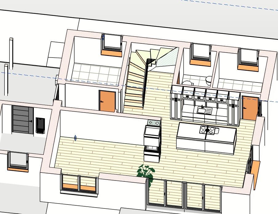

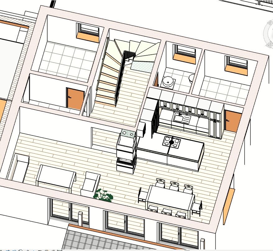

HausBaus20.07.23 19:39
Nachtrag Screenshots:
Links, Nr. 2 gefällt uns mittlerweile selbst nicht mehr
Rechts, Nr. 1: Schon besser, wahrscheinlich werden wir hier auf den Kamin u. Ofen verzichten
3D-Grundriss eines Küchen- und Wohnbereichs mit Treppe und Insel
Grundriss eines offenen Wohn-, Ess- und Küchenbereichs mit Treppe.
Zum Thema CAD: Hat sich mein Mann eingebildet bzw. hatte er Lust drauf. Sah ich am Anfang ähnlich (Zeitverschwendung), aber nun, da er sich auskennt, hilft es sich das Ganze noch etwas besser vorzustellen.
Zum Thema Bauzeichner: Wie zuvor erwähnt mischt er bei uns in der Region bei vielen Projekten mit und wurde uns von einigen Bekannten empfohlen + viel praktische Erfahrung als ehemaliger Bauleiter.
@ : Ja du hast vollkommen Recht "Süd-West" u. "Nord-Ost" sind vertauscht - wir sind mittlerweile anscheinend schon "betriebsblind" und schauen nur noch auf Gang u. Eingangsbereich 🙂 - Danke!
kbt0920.07.23 20:19
Ich finde beide Lösungen für Küche, Zuwegung und Bewegung in der Küche auch Richtung Terrasse eher unglücklich.
Durch den Speisekammerzugang schaffst du im Küchenbereich im Grunde einen Flur.
In Variante 2 ist der Weg vom Flur in den Küchenbereich rund um den Ofen mit dem Tisch auf der Ecke recht umständlich.
Ich würde ernsthaft überlegen Wohnen/Kochen zu tauschen.
