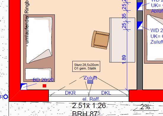

Im Kinderzimmer haben wir wohl echt gelitten. Da ist es eindeutig gezeichnet, dass das Rohr den Raum zerstört.
Grundriss eines Zimmers: Bett links, Stuhl in der Mitte, Lüftung unten Mitte, Beschriftungen.
Wir müssen Tomaten auf den Augen gehabt haben, es zuzulassen, dass dort das Bett geplant wird. Das ist ja absoluter Mist. Leider sind die Steckdosen entsprechend geplant.
Kann ich jetzt nicht erkennen. Ich sehe auf dem Plan eigentlich genau das, was das Bild zeigt - ein ins Arbeitszimmer von oben kommendes Rohr, das gen Süden den Raum wieder verlässt.....
Ah ja. Jetzt sehe ich es auch - allerdings nicht in #589, da war das Bild darüber abgeschnitten.
Da ist kein Rohr, da ist nur ein Bodendurchbruch - wegen der Kontrollierte-Wohnraumlüftung ?
R.Hotzenplotz
Das ist ein Wasserrohr, kein Lüftungsrohr, denn die Lüftung wurde noch gar nicht begonnen, zu bauen. Das Wasserrohr wurde auch bereits ausgeführt. Es geht von oben nach unten. Sieht quasi so ähnlich aus wie das Rohr im Büro, nur eben gerade von oben nach unten.

Ähm .. wo geht denn in der Hausecke vom Kinderzimmer Wasser nach oben? Bzw. nach unten?
Wenn dort aber verkleidet wird, kann man nach planunten hinter dem Bett gleich mitverkleiden bis zur Brüstungshöhe vom Fenster und kann dort eigentlich sehr schön ein Leselicht und ein paar Bücher platzieren.
