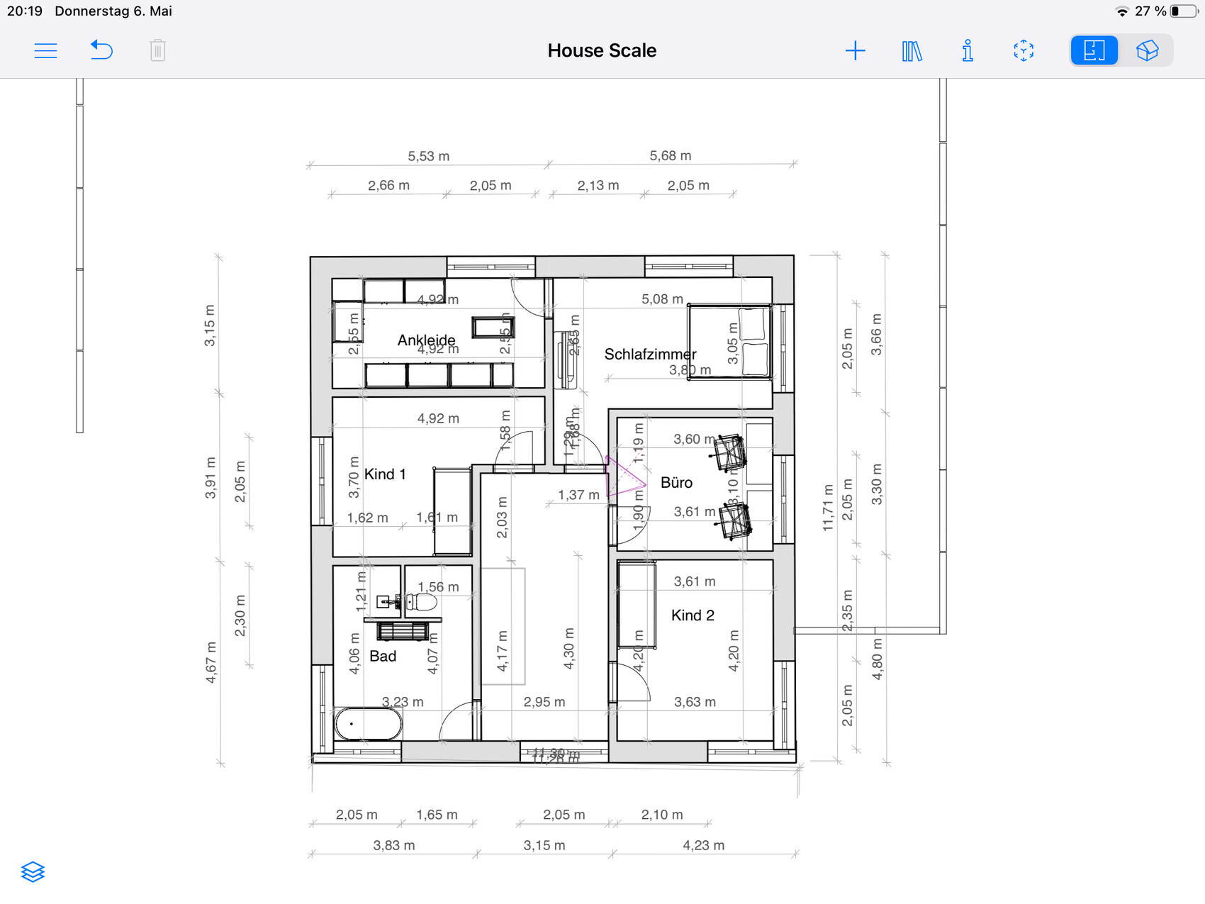

wir sind momentan in der Grundrissplanung von unserem Haus.
Uns würde mal euere Meinung interessieren bezüglich des Erdgeschosses. Was dran würdet ihr anders machen und warum ?
Ist der Technikraum zu klein, man könnte auch noch einen Teil des HWRs benutzen für die Stromanschlüsse.

Was gefällt nicht? Warum? Hauswirtschaftsraum komisch geschnitten und Technikraum wahrscheinlich zu klein
favorisierte Heiztechnik: Erdwärme
-könnt Ihr verzichten:
-könnt Ihr nicht verzichten: Speisekammer/Gästezimmer
Grundriss eines Hauses: Wohn-/Esszimmer, Küche, Gästezimmer, Technik, HWR, SPK, Doppelgarage.

Hallo alle zusammen,
erstmal Danke für euere Antworten.
Dieser Grundriss ist auch nicht von einem Profi erstellt worden sondern von uns per App.
Wir wollten nur ein wenig konstruktive Kritik bekommen was ihr alles anderes machen würdet.
Der Grundriss sollte eigentlich nur unsere groben Vorstellungen wiederspiegeln und nichts anderes, uns ist klar das dort noch der Architekt drüber schauen wird und uns andere Vorschläge macht wie man alles am besten umsetzen kann.
Die Speisekammer wird durch die Küche erreicht, es soll sich um eine "versteckte Speisekammer" handeln.

Der Grundriss ist aber leider so misslungen, dass man schlecht Verbesserungsvorschläge machen kann, ohne mehr über Eure Wohnbedürfnisse zu wissen - daher der Fragebogen. Der ist wirklich, so hart das klingt, für die Tonne.
Gudeen.
07.05.21 12:37
OK, leider ist die einhellige Antwort hier: es muss alles anders gemacht werden. Alle wichtigen Details (Raumgrößen, Aufteilung, Treppe, Durchgangsbreiten etc.) sind so einfach nicht möglich.
Daher ist es sehr konstruktiv zu sagen, das sollte man auf den Anforderungen/Wünschen basierend nochmal ganz von vorn anfangen.
