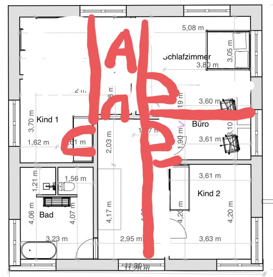

wir sind momentan in der Grundrissplanung von unserem Haus.
Uns würde mal euere Meinung interessieren bezüglich des Erdgeschosses. Was dran würdet ihr anders machen und warum ?
Ist der Technikraum zu klein, man könnte auch noch einen Teil des HWRs benutzen für die Stromanschlüsse.

Grundriss eines Hauses: Schlafzimmer, Ankleide, Büro, Bad, zwei Kinderzimmer und Maße.

Ich hätte einen spontanen Änderungsvorschlag zum Obergeschoss. Die Raumformen wären klarer, die Ankleide nicht gefangen. Außerdem finde ich in eurem Grundriss das Schlafzimmer zu schmal. 3m abzgl. 2m Bett verbleiben pro Seite 50cm bis zur Wand.
Den Flur würde ich etwas schmaler machen, 2,5m wären denke ich ausreichend und den Platz könnt ihr in den Räumen gut gebrauchen.
Die Fenster müssten selbstverständlich angepasst werden.
Ob das im Detail alles so passt müsste man natürlich schauen.
Grundriss einer Wohnung mit zwei Kinderräumen, Bad, Büro und Schlafzimmer; rote Markierung.

Insgesamt viel zu verschachtelt und eng.
Flur ist zu lang und am Ende zu dunkel. Der ist von der Wirkung bedrückend.
Hauswirtschaftsraum/Garagetür kann man nicht mit Auto drin nutzen.
Oben haben Kinderzimmer und Schlafzimmer verschwendete Eingangsfläche, das kommt von schlechter Planung und muss neu, wenn es vernünftig soll. Kinderzimmer ist dadurch auch recht klein. 10qm zur Nutzung.
Treppe ist um einen Meter zu kurz.
Dreifache Essmöglichkeiten werden wohl zwei von kaum genutzt.
Gästebad ist zu klein zum benutzen.
Der Plan hat noch nie einen Fachmann gesehen. Jeder Standard ist besser zu nutzen.

Ich hab´s mal anerkennungshalber geliked, denn im Grunde hast Du das schon ganz klug so gedacht. Leider liegt hier im Ganzen kein Entwurf mit wenigen Mängeln vor, sondern einer, den m.E. nur ein Neuanfang wirklich retten kann.
