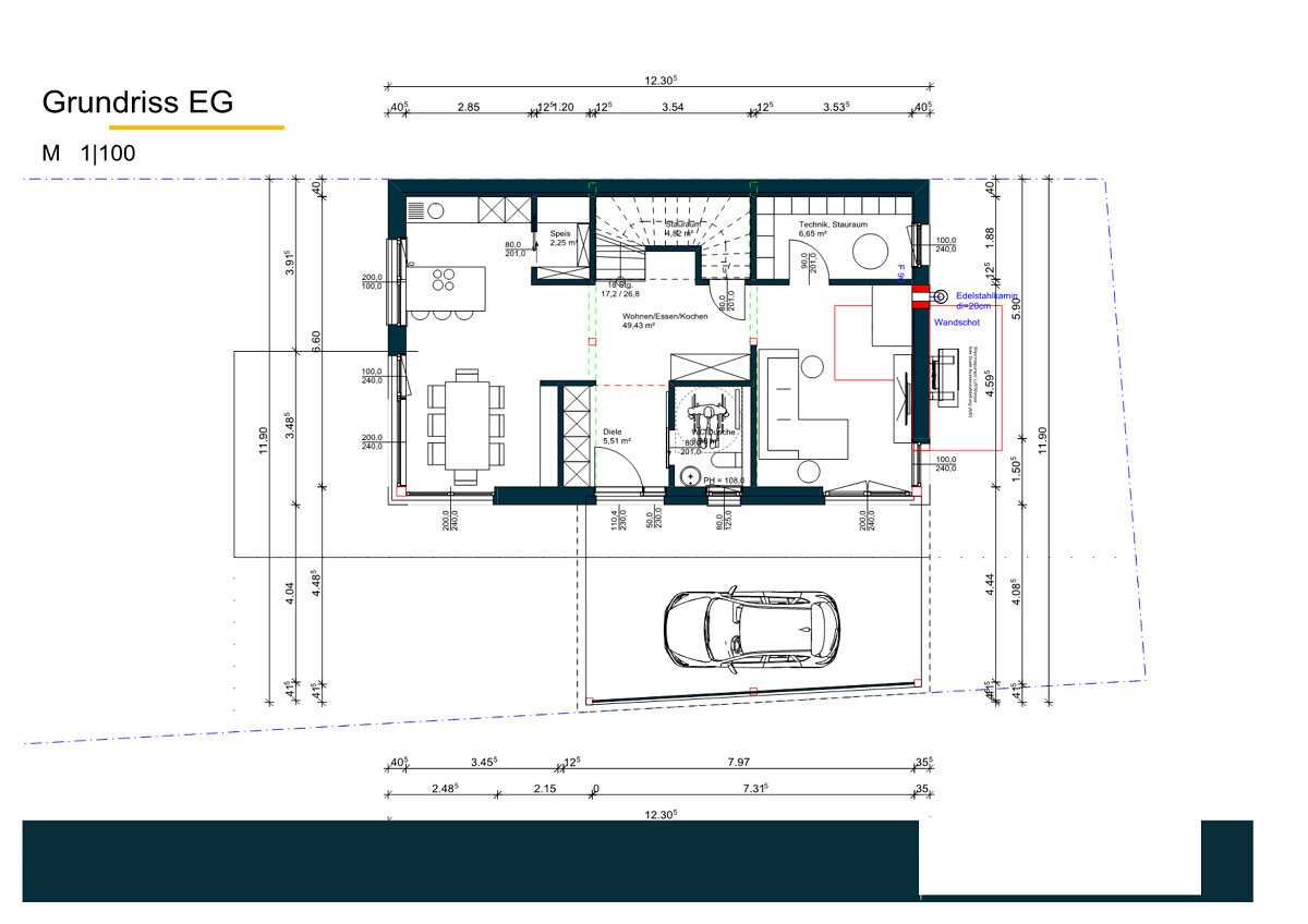

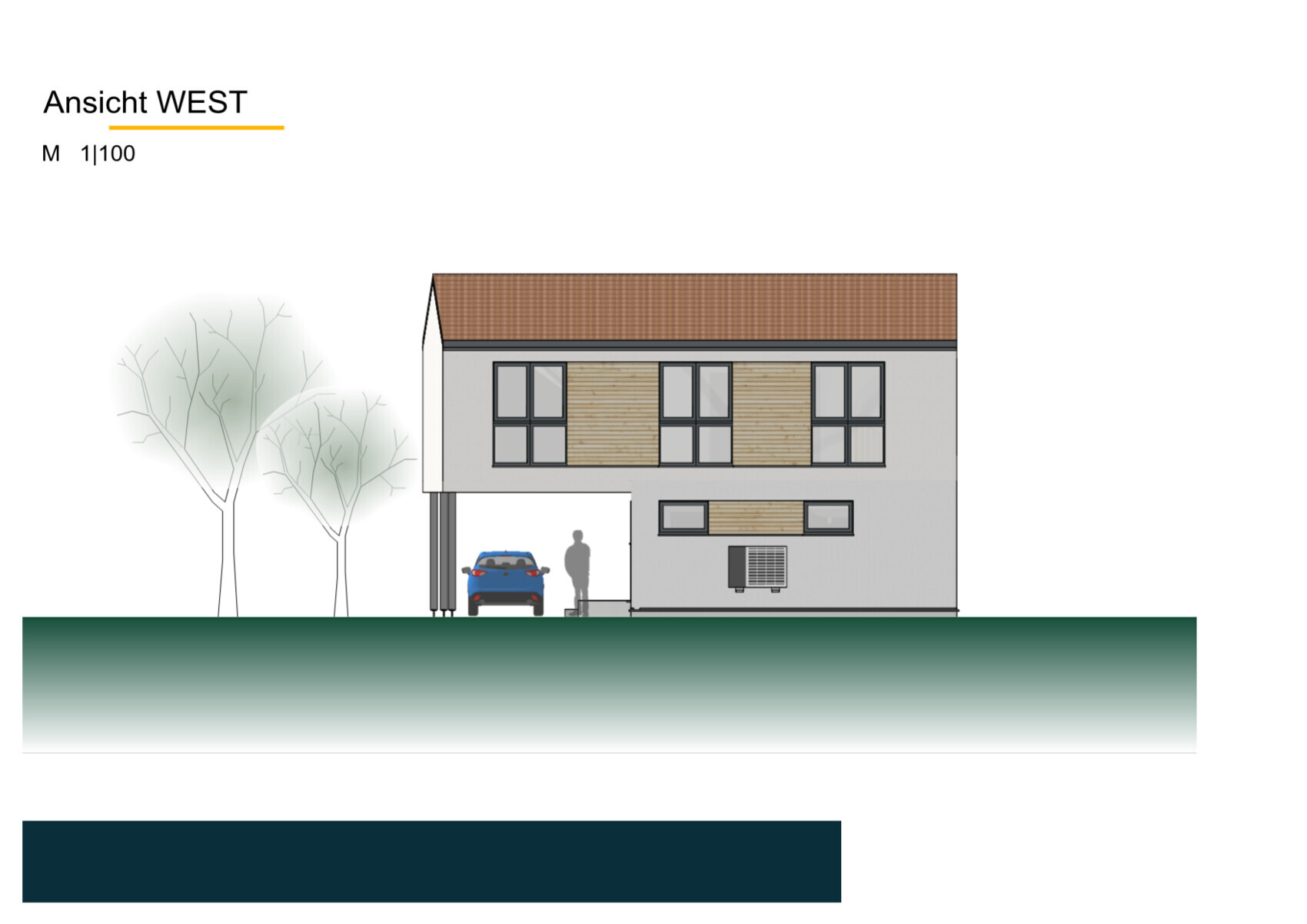

momentaner Hausentwurf:
vom Architekten eines FTH Anbieters
Wir schon recht zufrieden damit. Exakte Einrichtung des Bades vielleicht noch bessere machbar?
Aufteilung im OG noch nicht perfekt? Schlafzimmer und Kinderzimmer tauschen? Kamin "durchs" Kinderzimmer?
Der momentane Entwurf hat ca. 148m² Wohnfläche.

Die Stiegen mittiger mit getrennter Küche-Essen und Wohnzimmer hatten wir schon, hat uns nicht so gefallen wie die kombinierte Variante. Siehe:

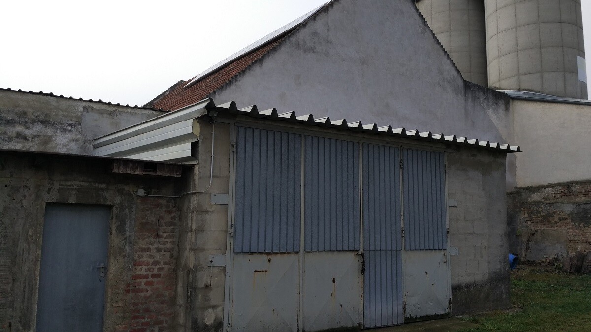

Die Terrasse in Ri NW funktioniert meiner Meinung nach Aufgrund der Nachbargebäude nicht.
An diese Stelle soll das Haus, der Giebel ist am Übersichtsplan das Haus mit der Photovoltaik.
Aussengebaeude mit Metalltore, brueckelige Waende, Dach und Silos im Hintergrund
Das gedrehte OG is auch etwas dem Bestand daneben geschuldet, um korrekten Wasserabluß und Optik zu erreichen, bei möglichst viel Fenstern um Licht zu bekommen.

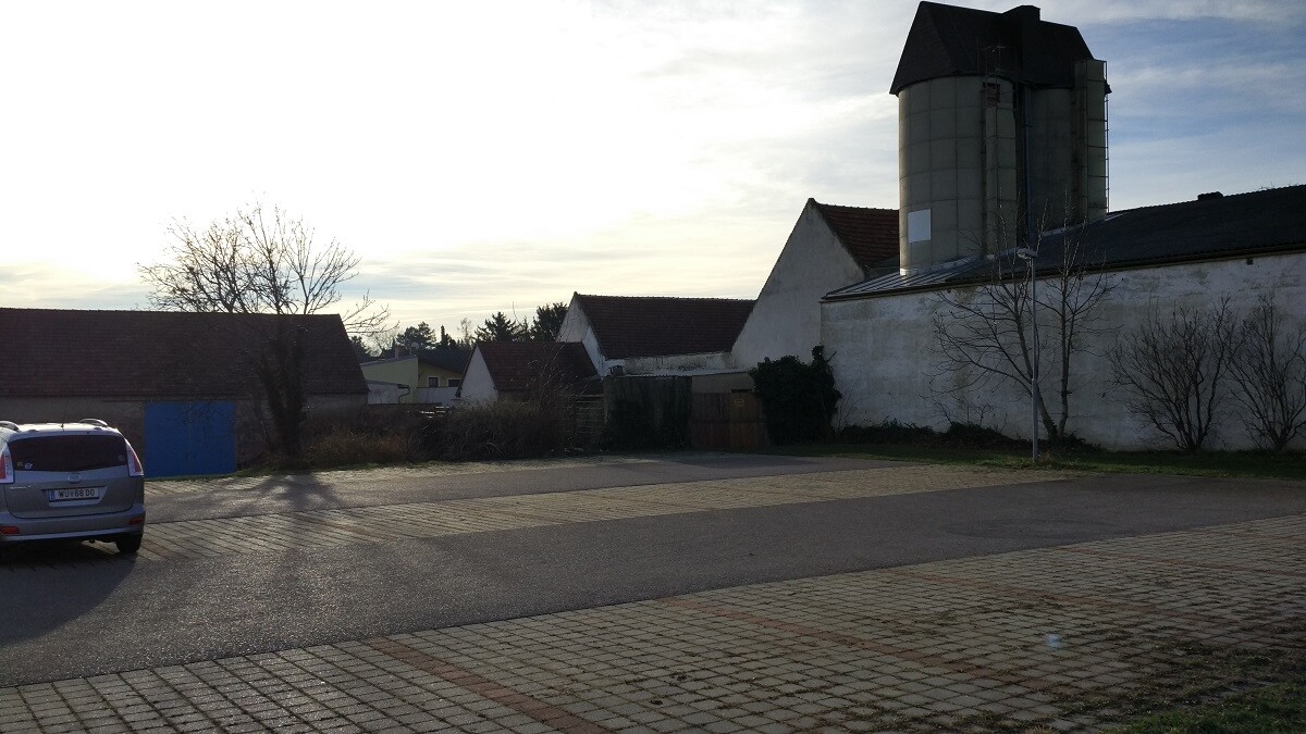

Aus der Richtung der Zufahrt:
Außenansicht eines Hofgeländes mit Scheune, Silos, Gebäuden und geparktem Auto.
