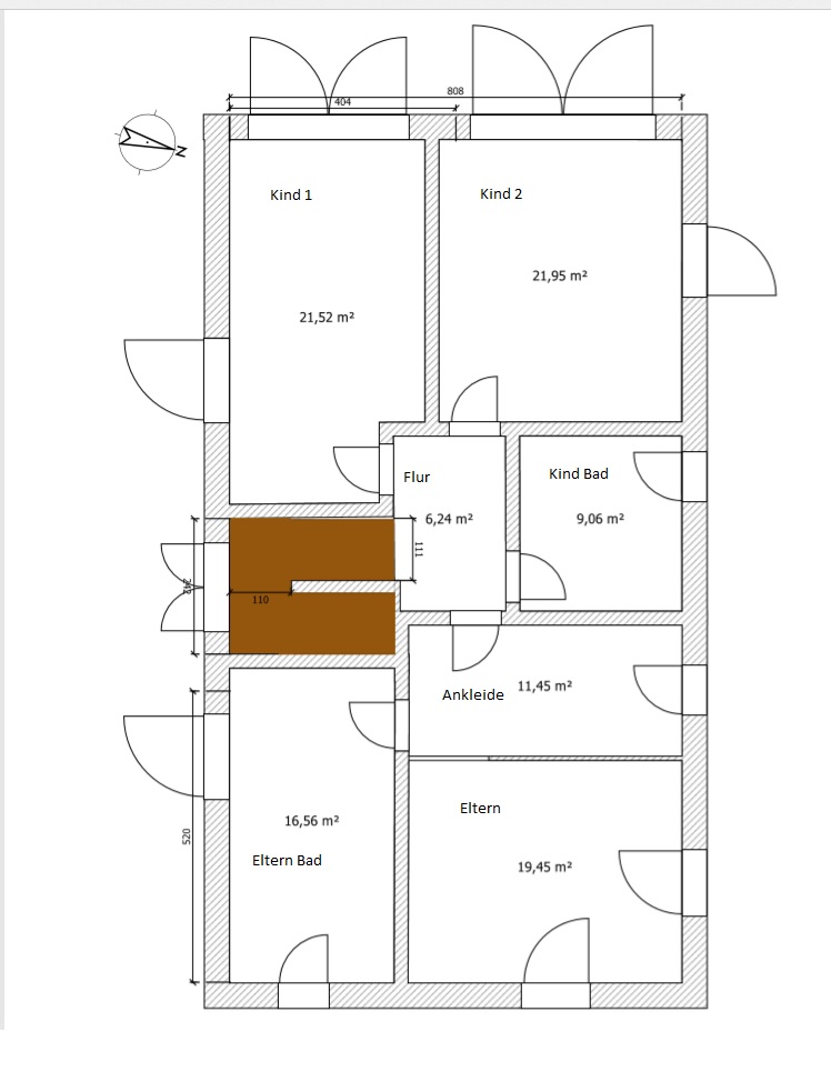

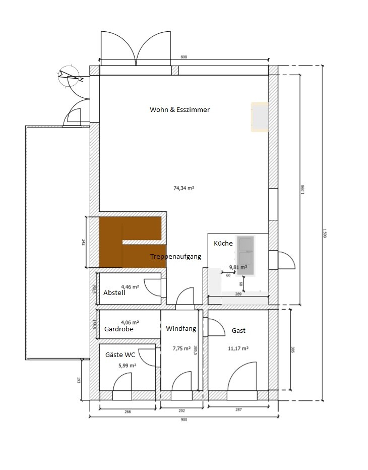

Besten Dank für die Hinweise und ehrlichen Kritiken.
Ich habe nochmals alles überarbeitet und mich dabei an einen Hausentwurf hier im Forum orientiert.
Nochmals mit der Bitte um ehrliche Ratschläge!!!
Danke vorab!!!!
Grundriss eines Wohn- und Esszimmers mit Küche, Gastzimmer, Windfang und Treppenaufgang.
Grundriss eines Hauses mit Kind 1, Kind 2, Eltern, Ankleide, Flur, Elternbad, Kind Bad; braun markierter Bereich.

Oben viel besser als vorher.
Unten.. naja ich nehm an es soll eine offen Küche werden? Warum ist dann die Insel so gequetscht, da kann man ja nicht gescheit dran arbeiten.
Ich schließe mich an: Möbel rein, maßstabsgetreu natürlich.
