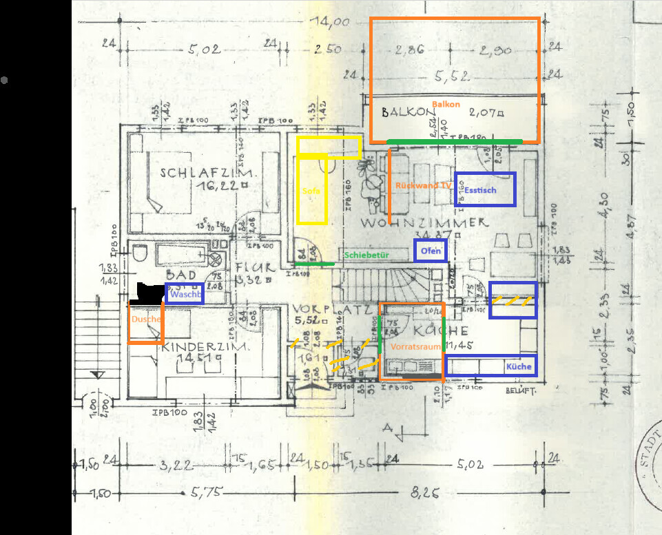

Wir haben ein Haus gekauft und möchten es gerne selbst umbauen. Bei der Grundrissplanung überlegen wir, ob unsere Vorstellung so geschickt ist und was wir übersehen habe. Deshalb bitte ich um Tipps oder Verbesserungsvorschläge.

Wo geht denn die Treppe hin? was für Räume werden dort genutzt? Und bleibt Eltern Eltern und Kind Kind?
ein paar Worte und Sätze zum Haus und zu Euch sollten schon fallen.
Es ist ja ein Unterschied, ob das Haus für ein älteres Ehepaar reichen soll oder für eine 4-köpfige Familie.

Was wollt Ihr denn „nur“ umbauen? Ich sehe eine tragende Wand, die Ihr entfernen wollt, dann die Frage mit dem Balkon. Das alles ist für Laien allein zu Hause nichts, da sollte ein Fachmann ins Haus geholt werden. Es geht um statische Fragen, ggf um energetische Sanierungen, um Optimierungen, die ordentlich ins Geld gehen können. Ohne Sachverstand kann es sein, dass Ihr Geld verpulvert.

Wo geht denn die Treppe hin? was für Räume werden dort genutzt? Und bleibt Eltern Eltern und Kind Kind?Ich gehe (siehe o.g. Nebenthread) von einem Wohn-UG aus, wir haben es also offenbar mit einem Bungalow in Hanglage zu tun.Die Projekte der TE sind ja bereits ein "alle Jahre wieder" Running Gag des Forums ;-)

Die Projekte der TE sind ja bereits ein "alle Jahre wieder"So ist das halt, wenn man über Jahre sucht und sich nicht entscheiden kann. Jetzt wurde ein reales Haus gekauft.Die Treppe geht in das UG. Das Einfamilienhaus steht am Hang, sodass es im Keller noch kleinere
Wohnräume gibt. Dort sind zwei Kinderzimmer, die nicht verändert werden sollen. Das Kinderzimmer im EG wird als Büro genutzt. Wir sind zwei Erwachsene, die jede zweite Woche zwei Kinder für eine Woche zu Besuch haben.
Uns ist bewusst, dass eine tragende Wand entfernt wird. Das macht der Fachmann.

Gibt es Ideen zum Grundriss?
