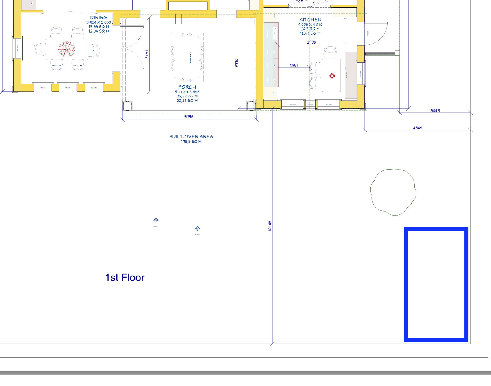

K a t j a
27.01.25 22:17
CornforthWhite schrieb:
...genug Wärme bringt um damit die "Terrassensaison" verlängern zu können oder ob es nur ein "Stimmungsfeuer" wäre.
Dazu haben wir aber demnächst einen Beratungstermin mit einem Ofenbauer.
Mmh, ob der Ofenbauer da objektiv ist? Ich überlege, ob mir das diese geschlossene Front zum Garten wert wäre. Ein großes Opfer finde ich.
Weil die Tür aus Gründen des sehr begrenzten Platzes zumindest nicht nach Innen öffnen sollte
10qm sind nicht so beengt, dass keine Tür Platz fände - auch nach innen. Das kannste ruhig machen.
Das kann ich gerade gar nicht nachvollziehen. Evtl. ein Missverständnis? Ich habe den Stellplatz für die Einliegerwohnung mal im Lageplan eingezeichnet. Weg zum Einliegerwohnung Eingang ginge dann am Zaun des Nachbarn entlang.
Was Dir oben zu eng ist, siehst Du hier m.E. zu locker. Ohne den vermaßten Lageplan aber schwer einzuschätzen. Für mich sieht es stark danach aus, dass Mutti und ihre Gäste ständig direkt an Eurer Terrasse vorbei laufen. 5 Meter sind im Garten quasi nix.
Lageplan in 2D? Ist damit ein Satellitenbild gemeint?
Beim Lageplan wird das Haus , Wege und Nebengebäude maßstabsgetreu im Grundstück platziert. Dazu werden sämtliche Maße (z.B. Abstände, Länge der Grenzen, u.U. Höhenprofil) mit eingezeichnet. Das ist eigentlich das erste was man macht, um zu sehen, ob der Platz überhaupt reicht.
Dein letztes 3D Bild sieht so aus, als ob das Programm schon alle Infos hätte. Das in 2D mit Maßen würde schon helfen.
CornforthWhite
27.01.25 22:34
Ach so, okay. Das ist in der Tat schon im Programm vorhanden, kommt morgen Abend. Hier nochmal der potenzielle Parkplatz (Maße sollten ungefähr passen) mit ein paar erkennbaren Maßen aus einem PDF, das ich gerade zur Hand habe. War auf einem der ursprünglich hochgeladenen Bilder zu sehen, fiel aber wohl der Verkleinerung zum Opfer.
