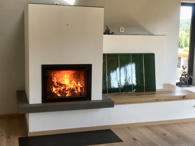

Ein wichtiger Aspekt für die Holzöfen als Heizung war für uns der gesundheitliche Beitrag, den uns die Strahlungswärme bietet. Dieser ist nicht für jede Person relevant. Wer sich aber einmal mit dem Thema Depression auseinandersetzen musste und einen Zusammenhang mit der winterlichen Jahreszeit erlebt hat, der wird das nicht von der Hand weisen. Unseren Wohnraum (wir haben drei separate "Einraum" Apartments" in unserer Holzhütte) heizen wir ausschließlich mit Holz. Durch die Kombination aus elektronischer Abbrandsteuerung und Speichermasse reicht auch bei einstelligen Minusgraden eine Holzladung alle 24 Stunden. Das Bild zeigt das Feuer bei der Inbetriebnahme.
