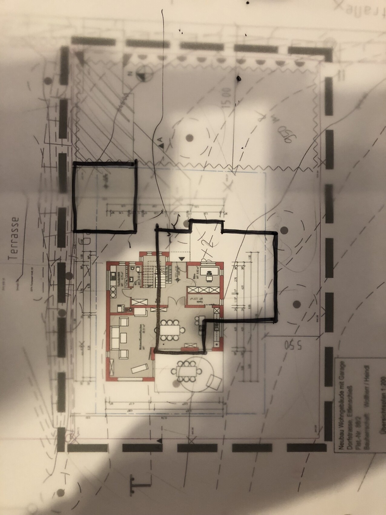

Vielen Dank für die ersten Einschätzung und Tipps. Das Kinderbadezimmer braucht definitiv noch etwas Feintuning. Ein Fenster ist ein muss und das verschieben der Wände ist auch ein gute Option um es größer zu machen. In die Speisekammer sollte natürlich auch mindestens eine Regalwand rein und evtl eine kleine, schmale Gefriertruhe? Stauraum für zb Staubsauger wollten wir noch zusätzlich unter der Treppe erreichen.

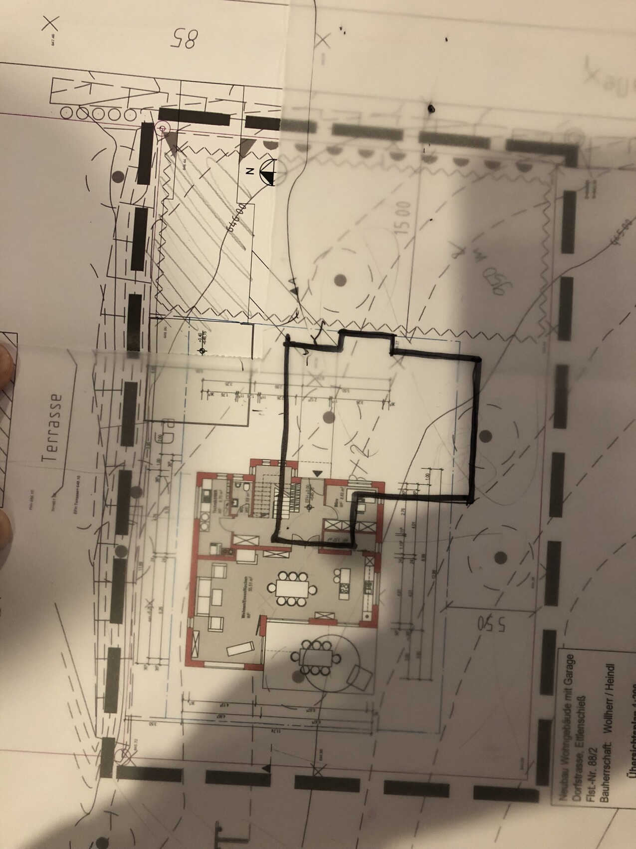

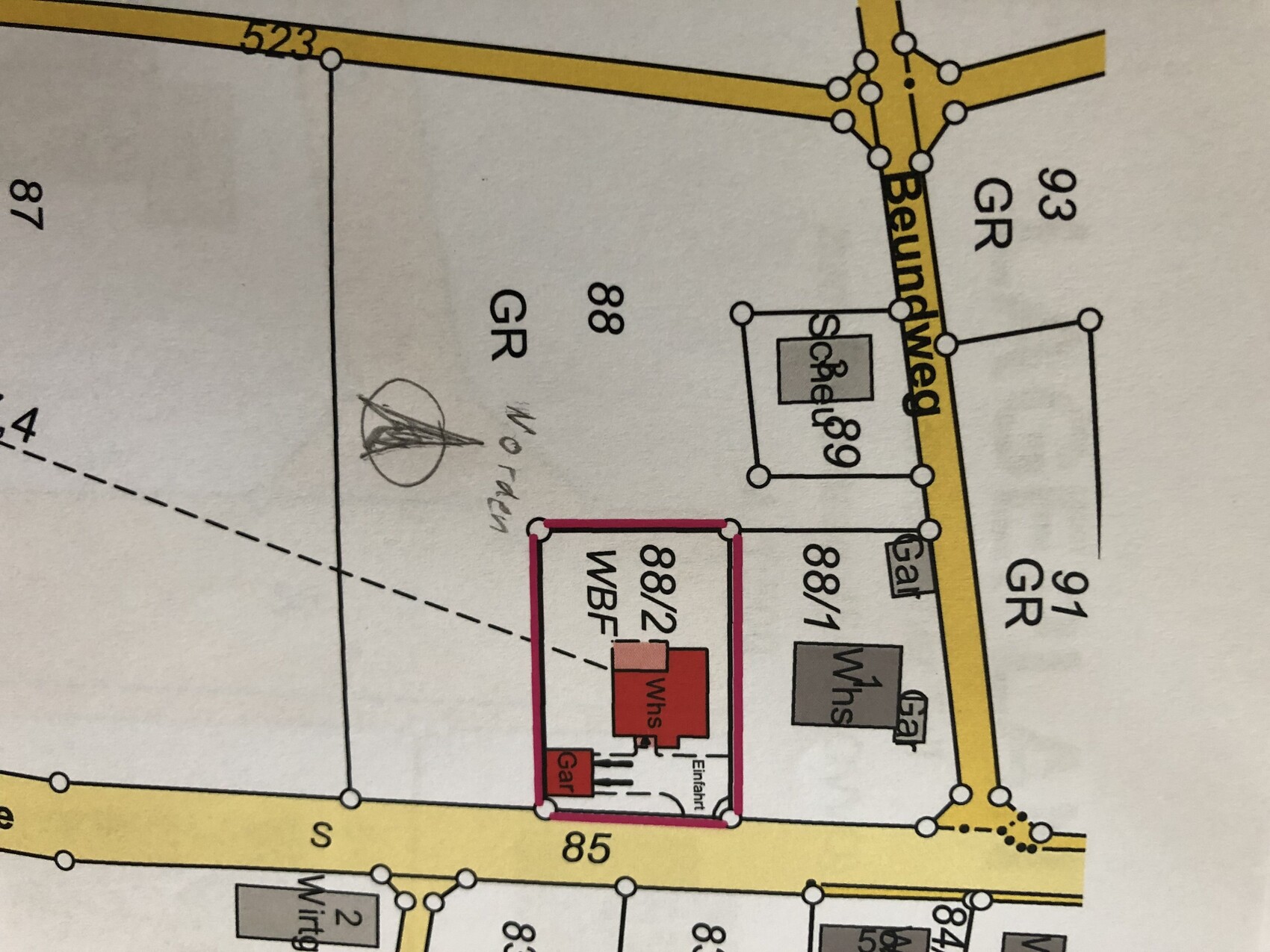

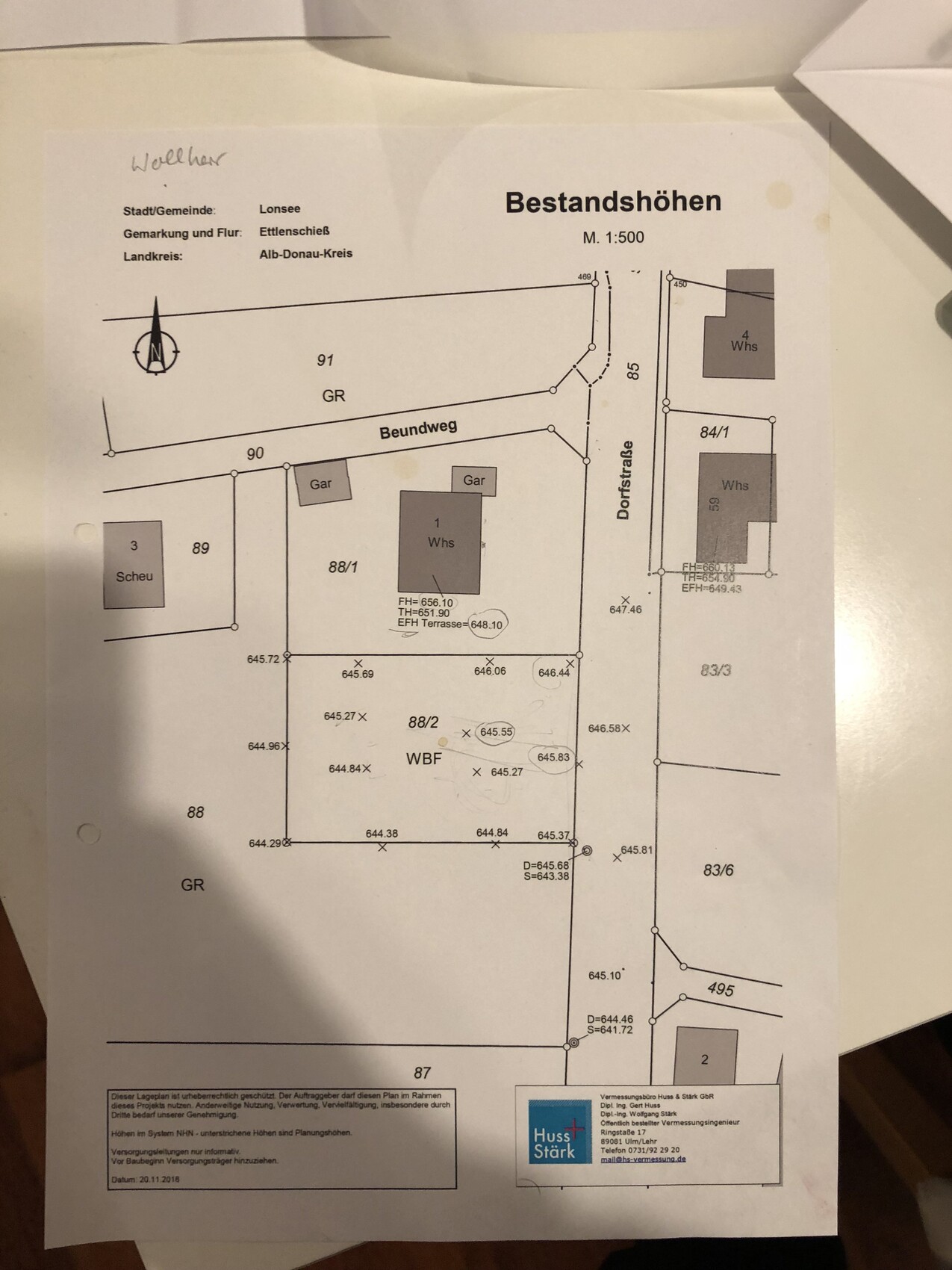

Zusätzlich hab ich euch noch die Pläne des Grünstücks, die allerdings Erklärungsbedürftig sind. Da wir auf dem Land wohnen und aus einer Obstswiese Bauland erschlossen haben, haben wir offiziell 88/2 angefragt bzw. erschlossen und 88 gehört uns trotzdem als Obstwiese. Im Nachhinein haben wir nun die Auflagen bekommen, dass wir erst 15 Meter nach der Straße anfangen dürfen Garage (muss in Norden) und Haus zu bauen und müssen deshalb nochmal an die Planung. Garage und Haus Parallel auf die 15meter Linie oder doch etwas versetzt??
Mit Feintuning ist das meiner Meinung nicht getan.
Ihr räumt Euch ein ordentliches Bonusstück im Haus ein, die Kinder werden aber sehr stiefmütterlich behandelt. Das mag darin begründet sein, dass noch keine Kinder da sind.
Man muss noch nicht gleich das Kinderbad ausbauen, aber der Raum muss vorhanden sein. Viele geben sich selbst ein Duschbad, während die Kinder ein größeres Wannenbad, also ein Familienbad bekommen. Mal drüber nachdenken. Man muss es nicht gleich machen, aber mal den ein oder anderen Raum überdenken, ob er so gerechtfertigt ist.
Die Planung muss nach meiner Meinung wegen des Toilettenabflusses im Masterbad eh neu. Der landet ja jetzt neben dem Panoramafenster im Essbereich 😉
Die totale Ausrichtung nach Westen mag dem Ausblick begründet liegen, aber dadurch wird die Südseite vernachlässigt. Die Sonne wird in der dunklen Jahreszeit die Räume nicht mehr erreichen, sodass ich auch hier im Süden mal 2 Meter Bodenfenster einrichten würde.
Ich würde Küche mit Wohnen tauschen!
Da man mit den Schultern auch zw Speiseregal und Wand hängenbleiben kann, kann der Platz auch zur Hälfte eingekürzt werden, damit man eben nicht in die Röhre gehen muss.
Balkon kann gestrichen werden. Wozu, wenn man Garten hat?
Wieviel Budget ist denn geplant? Müssen 30qm gestrichen werden? 😉

Tja, wenn die Grundstückspläne jetzt noch ein paar Maße hätten und das mögliche Baufenster entsprechend eingezeichnet wäre. Garage geht wohl nicht auf die Nordseite und eher etwas näher an die Straße?

Aber so:
ist doch die Terrasse in der Hausecke Richtung Nord/Ost - oder?
Ich suche die Pläne raus.
Grundflächenzahl: 0,6
Geschossflächenzahl: 1,2
Garage muss sogar auf die Nordseite. Allerdings mind. 15meter von der Straße entfernt. D.h mein eingestellter Plan ist bereits überworfen.
