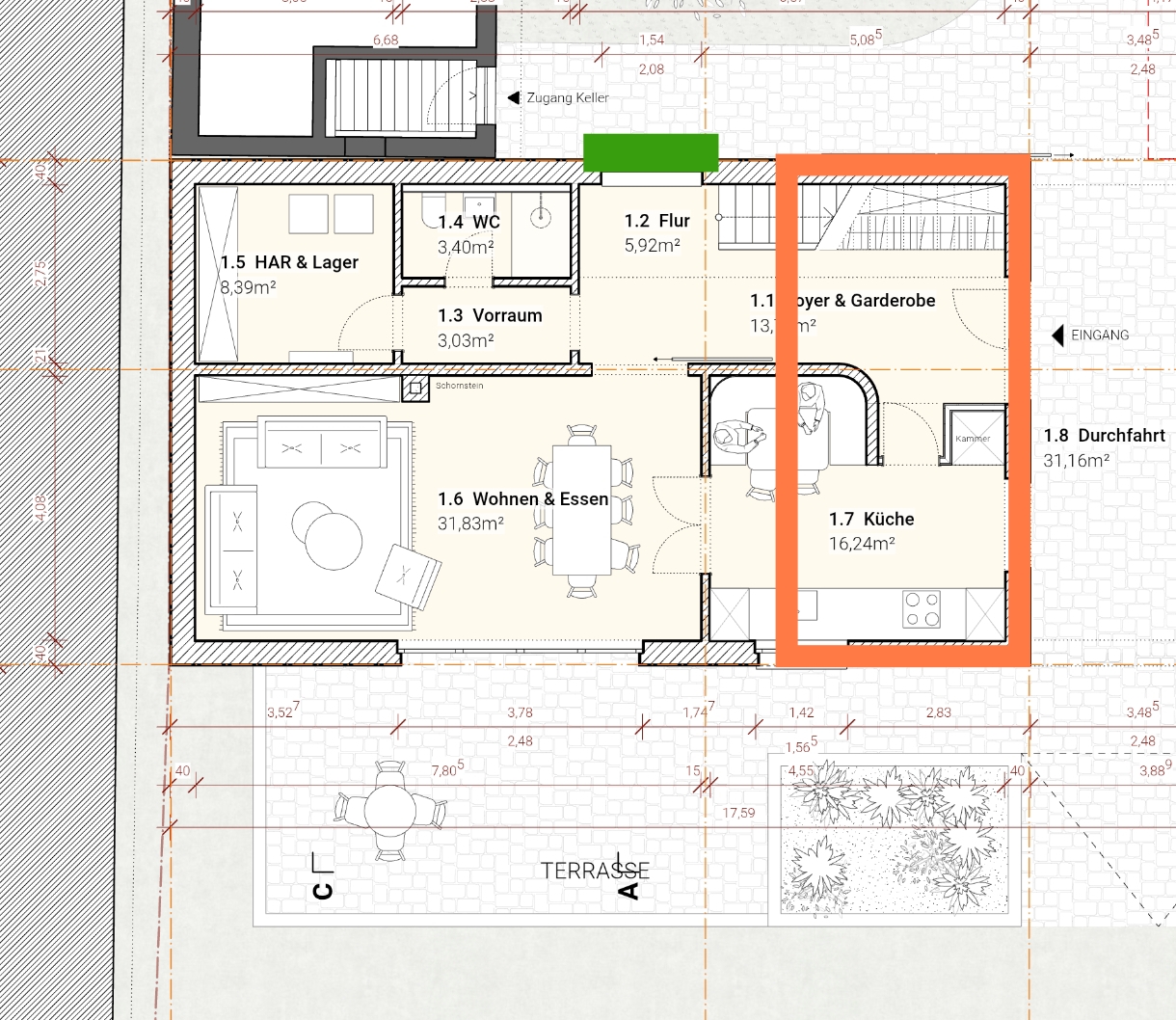

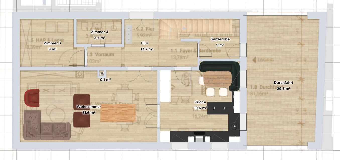

Hier mal die Ideen für das UG zusammengefasst(Eingang verlegt und Küche vergrößert). Schafft auch mehr wandfläche für Schränke trotz der großen Fenster im Süden.
Müsste man bloß sehen, dass es nicht zu dunkel wird im nördlichen Teil der Küche.

Soweit ich den Grundriss nun verstehe (orangener Kasten = Küche), ist diese jetzt extrem groß geworden. Quasi das Gegenteil von vorher. Wenn da aber noch weiter eine Sitzecke drin Platz findet, dann passt das sehr gut.
Fenster im Norden (unter der Treppe), Osten, Süden. Je nachdem, wie der Rest gestaltet wird, wird das vom Licht schon die meiste Zeit über gut passen.
(Falls geschlossene Küche: Türen mit Glasfenstern nutzen, damit da auch Licht vom Westen reinfällt.)

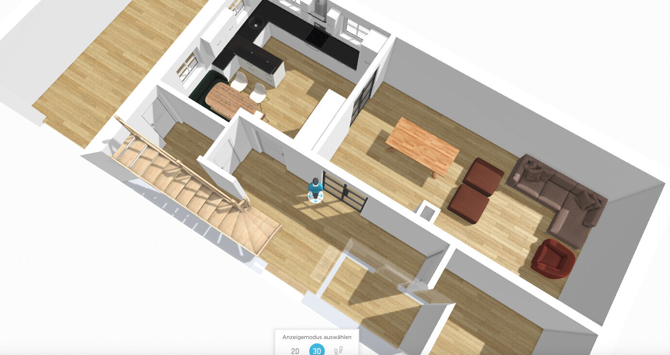

Hab ich noch in meinem Tool gefunden, quasi noch nicht gelöscht.
Ist quasi eine Anfangsidee, noch nicht alles drin. Eingangstür im Norden, zweite Nottür in einer großen Garderobenkammer für 5 Personen ausreichend. Es gibt auch Kamine, die sitzen im Schornstein. Danwood nutzen die auch, komme gerade nicht auf den Namen
Grundriss eines Wohn- und Küchenbereichs mit Flur und Durchfahrt
3D-Grundriss eines offenen Wohn- und Küchenbereichs mit Esstisch und Sofa
