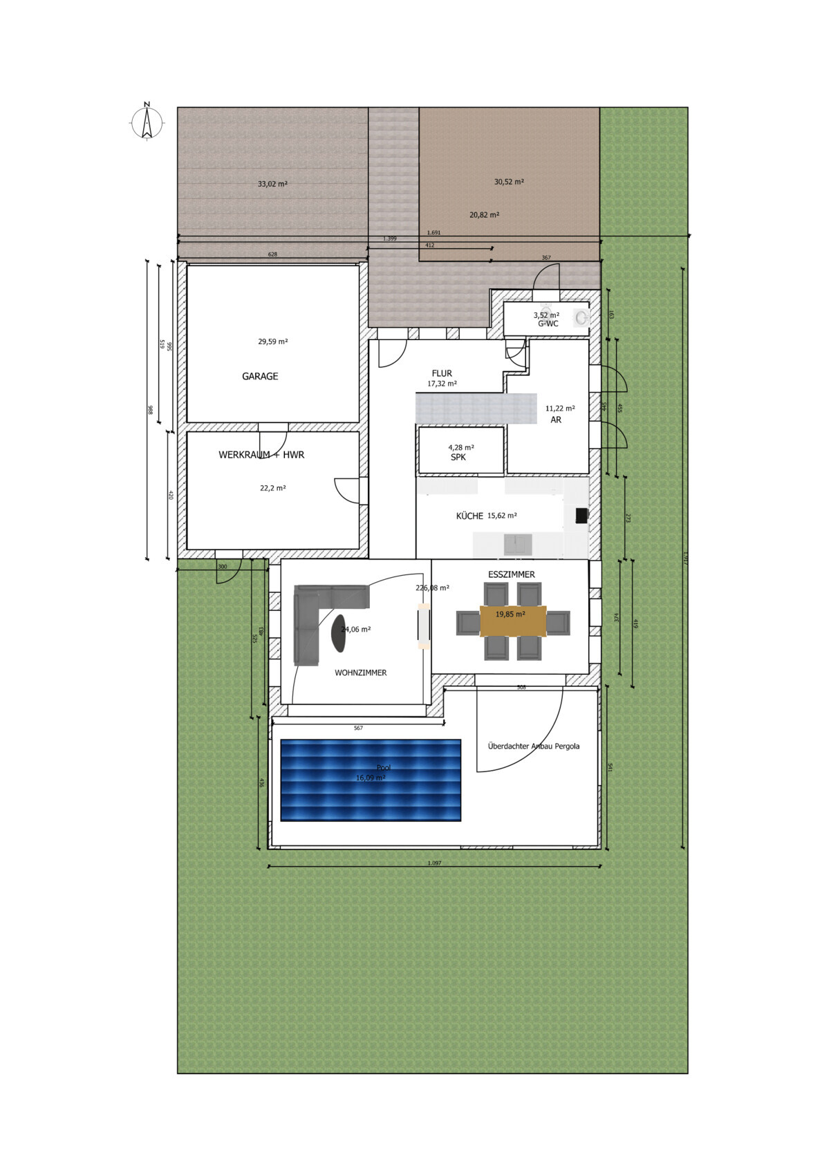

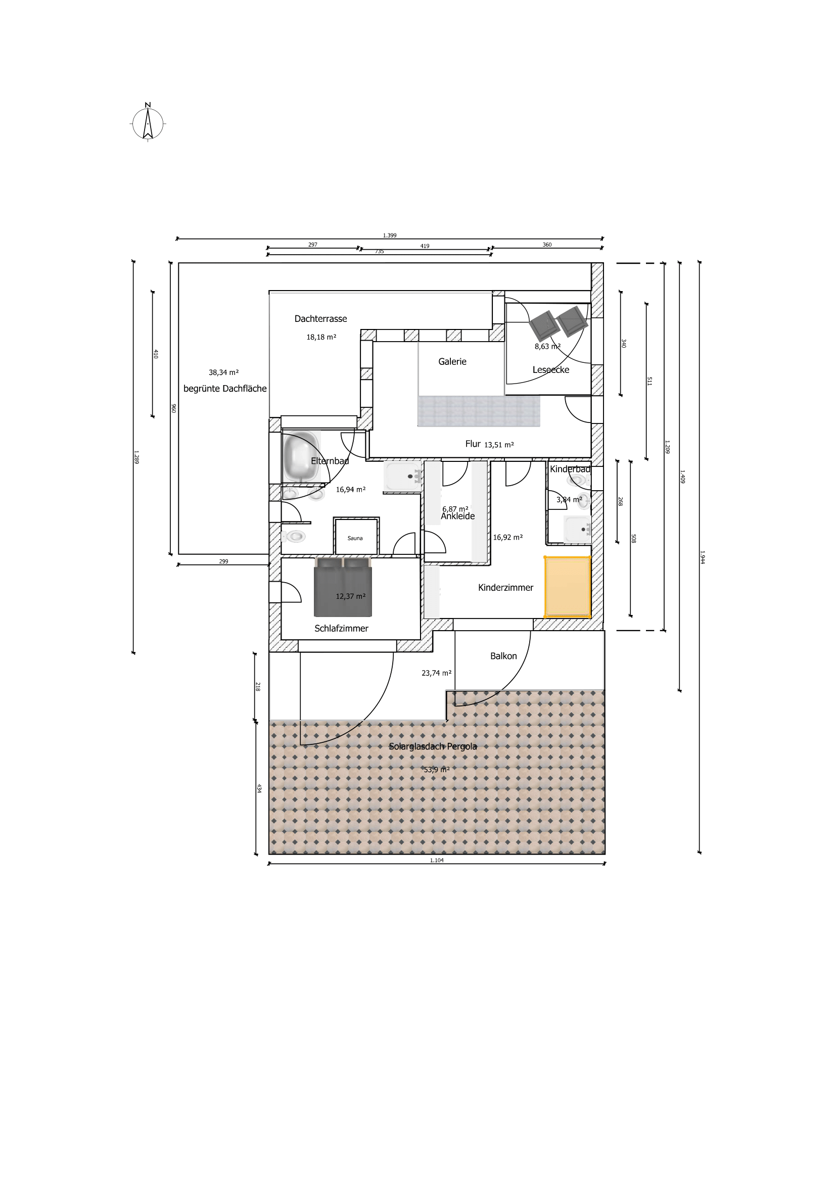

Habe den Grundriss mit einem Architekten jetzt leicht überarbeitet. Ich denke, jetzt haben wir das schon deutlich verbessert. Wie ist eure Meinung jetzt dazu?

30.03.20 13:11
Selbst als "Schüttelreim" gelesen ("deutlich überarbeitet" und "leicht verbessert") kann ich das nicht aus vollem Herzen unterschreiben. Wenn Du speziell auf vermeintlich "konstruktive" Kritik aus bist, dann kann ich sagen: "verschiebe die Wand zwischen Garage und Werkraum" - wenn Dich meine Meinung interessiert, klingt das anders: wenn Du ein Haus mit dem Haupt- oder mindestens schwerpunktmäßig wichtigen Zweck bauen willst, Dich an Deinem eigenen Neid zu berauschen, dann baue es genau so; wenn Du hingegen ein schönes Haus bauen möchtest, dann plane noch´mal ganz neu. Wenn Du tatsächlich einen Architekten kennst, dann kuriere mit dem Deine Pläne nicht auf der dritten Nachkommastelle, sondern sprecht über einen echten Relaunch.
Das hier gezeigte Haus ist keines für einen glücklichen Bauherren, sondern für den Schober aus der Sparkassenwerbung.
