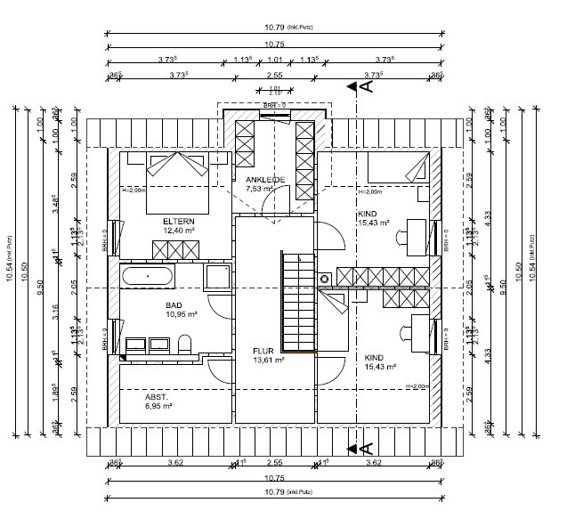

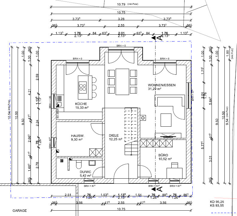

Cico1
14.05.17 19:39
Hi zusammen,
das Haus grundlegend geändert und ich würde gerne Verbessungsvorschläge von euch bekommen.
Anbei der letzte Stand.
Die Platzierung des Kaminzugs macht mir noch Kopfzerbrechen, sowie
Möblierung und Positionierung im Wohnzimmer.
Die Fenster im OG wollen wir auf 1,26 vergrößern.
Grundriss eines Hauses mit Küche, Wohnzimmer, Büro, Diele, Hauswirtschaft, Du/WC und Garage.
Grundriss eines Obergeschosses mit Eltern- und Kinderzimmer, Bad, Flur, Ankleide.
11ant14.05.17 21:34
Das werden wohl nicht mehr viele, denn die Änderung war ja wirklich sehr grundlegend. Nun sieht das aktuelle Stand genehmigungsreif aus.
Wieso ? - der scheint mir an einer gut gewählten Stelle zu stehen, ein bißchen weiter abrücken von der Firstpfette sollte und könnte er noch. Was soll an den Schornstein denn dran: ein Gemütlichkeitskamin ? - für eine Feuerungsanlage wäre er ja auf der anderen Hausseite angesagt.
Das würde ich dann auch im EG berücksichtigen (wo auch noch zu schauen wäre, daß sich das Fenster in der Küche und der Wasserhahn der Spüle nicht in die Quere kommen).
Cico1
15.05.17 08:16
Hättest du denn noch Verbesserungsvorschläge für den Grundriss?
Ja, es ist ein Gemütlichkeitskamin der ab und an am Wochenende brennen wird.
Wir haben uns noch nicht auf ein Modell festgelegt.
