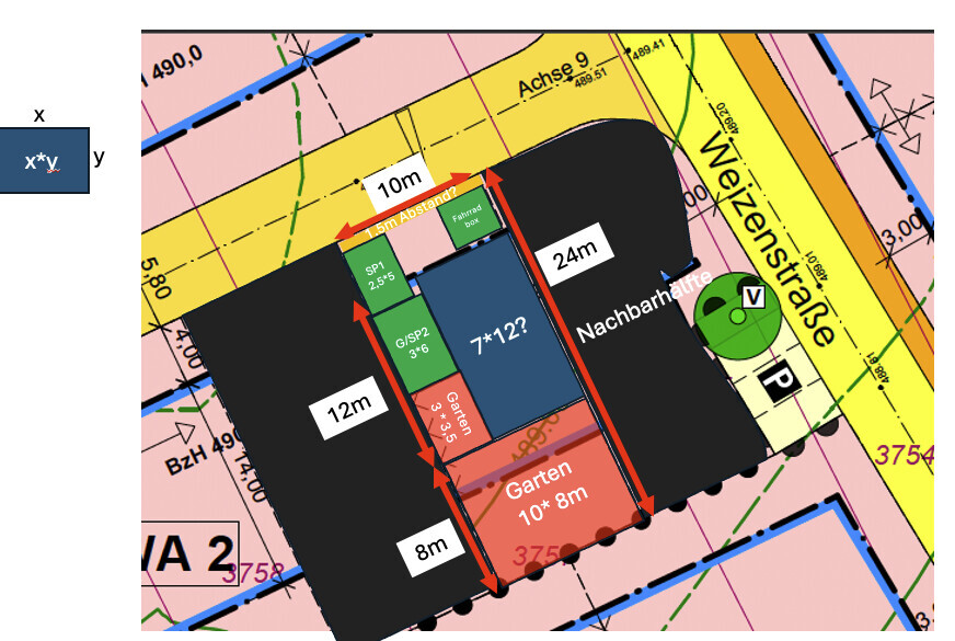

ich bin komplett neu im Thema Bauen und auch hier im Forum, daher seht es mir nach wenn ich auch mal doofe Fragen stelle.
Zu unserer Ausgangsituation:
Gewünscht:
- Haus mit Keller (Nachbar baut mit Keller, wollen wir auch und wäre aufgrund Fundamentanforderungen dringend Ratsam. siehe auch das Thema Stufen Fundament oder Unterfangung)
Das Haus soll 2 Vollgeschoss + Satteldach haben und max. FH 11m TH 6,5m SD 20°. 0,4 / 0,7 als Flächenvorgabe. eine Garage wäre toll aber ich vermute das wird eng.
Das Grundstück mit 240qm und 2 Stellplätzen als Vorgabe inkl. Bebauungsplan.
Wir sind etwas verloren, und haben uns einfach mal ein Beispiel aus dem Netz geschnappt was die absolute Wunschvorstellung darstellt. Das sind allerdings 174qm Wohnfläche. Wie ich jetzt auf einen Grundriss komme der bei 130-140 rauskommt, da würde ich echt Hilfe benötigen.
Ich kann mir gut vorstellen, das "Büro" im EG zu opfern für einen ordentlichen Flur für Platz Kinderwagen, etc. sodass eine gerade Treppe möglich wird mit Stauraum darunter. Ich denke dadurch würde der Wohn Essbereich wieder größer werden oder das Haus kleiner und damit mehr Garten.
Ich habe versucht mit "Architekten SW" da in Eigenregie was zu zeichnen bin aber maßlos lost. CAD fürs Fräsen und Co. kann ich aber da bin ich raus.
Für jeden Tipp und Unterstützung oder "Wachrüttler" sind wir dankbar.
Auszüge aus dem Bebauungsplan
[IMG width="797px" alt="1722930877872.png"]https://www.hausbau-forum.de/attachments/1722930877872-png.87070/[/IMG]

Das kann man so machen
Ja, ein angestellter Architekt wird Dir jetzt kein exklusives Haus planen können, aber das ist hier ja auch nicht gewollt und möglich.
Letztendlich kann man ja feststellen, dass es sich hier um ein Standardgrundstück mit Standard-Bebauungsplan handelt. Darauf wird ein Standardentwurf geplant (so wie Du es ja skizziert hast).
Einen Architekten sucht man auch, wenn man Problemstellungen hat oder es individueller haben möchte, und auch, wenn man mit einzelnen oder eigenen Gewerken bauen möchte.
Das tut hier nicht Not.
Ich warne allerdings davor (das hat hier @11ant auch immer erwähnt), das man ein Doppelhaus am besten gemeinsam von einem GU bauen lässt. Man spart zwar nicht viel bei den Baunebenkosten, aber wenige Tausend Euro für gemeinsame Anfahrten, Container- und Gerüstbestellung sind da schon drin. An was man spart, sind Baumängel am Übergang und merkwürdigen Anbaukonstrukten, wenn der eine früher anfängt als der andere. Auch eine GU-Doppelhaushälfte kann innen individuell geplant werden.
Insofern: setzt Euch mit dem Nachbarn zusammen und werdet Euch einig über den GU.
Innen könnt ihr dann individuell planen lassen.

D-Zug88 schrieb:Wenn Ihr mit einem GU bauen wollt, dann braucht es keinen separaten Architekten, denn den gibt es ja beim GU inklusive.
ich denke der Gang zum Architekten ist notwendig. mit wieviel € muss man da kalkulieren ? 6-7t€? Oder ist eine „erste Skizze günstiger“?

Innen könnt ihr dann individuell planen lassen.Genauer gesagt: werdet Euch einig über einen gemeinsamen Planer, und baut bis mindestens OKKD/OKBP gemeinsam; besser sogar bis zum Rohbau / Richtfest. Danach können sich die Wege gefahrlos trennen.Einen Teil des Zitates habe ich fett markiert.
Die beiden wichtigsten Punkte sind
1. die Koordination des Aufwachsens der Gebäude bis mindestens zum Erreichen der Terraingleiche, und
2. die "Klebefläche" / (heutzutage getrennte) Kommunwand der beiden Hälften
