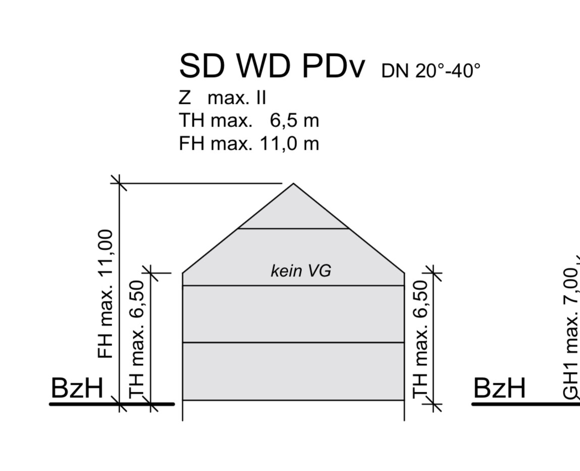

Das Haus soll 2 Vollgeschoss + Satteldach haben und max. FH 11m TH 6,5m SD 20°. 0,4 / 0,7 als Flächenvorgabe. eine Garage wäre toll aber ich vermute das wird eng.
Das Grundstück mit 240qm und 2 Stellplätzen als Vorgabe inkl. Bebauungsplan.
Wir sind etwas verloren, und haben uns einfach mal ein Beispiel aus dem Netz geschnappt was die absolute Wunschvorstellung darstellt. Das sind allerdings 174qm Wohnfläche. Wie ich jetzt auf einen Grundriss komme der bei 130-140 rauskommt, da würde ich echt Hilfe benötigen.
Ich kann mir gut vorstellen, das "Büro" im EG zu opfern für einen ordentlichen Flur für Platz Kinderwagen, etc. sodass eine gerade Treppe möglich wird mit Stauraum darunter. Ich denke dadurch würde der Wohn Essbereich wieder größer werden oder das Haus kleiner und damit mehr Garten.
Ich habe versucht mit "Architekten SW" da in Eigenregie was zu zeichnen bin aber maßlos lost. CAD fürs Fräsen und Co. kann ich aber da bin ich raus.
Für jeden Tipp und Unterstützung oder "Wachrüttler" sind wir dankbar.
Auszüge aus dem Bebauungsplan
[IMG width="797px" alt="1722930877872.png"]https://www.hausbau-forum.de/attachments/1722930877872-png.87070/[/IMG]
Gestaltung von Doppelhäusern und Hausgruppen
Doppelhäuser und Hausgruppen müssen die gleiche Dachform, Dachneigung und Firstrichtung (bei geneigten Dächern) aufweisen. Werden die Gebäude nicht gleichzeitig errichtet, so hat sich das später zu errichtende Gebäude hinsichtlich der oben genannten Kriterien nach den Vorgaben des zuerst gebauten Gebäudes zu richten.

Typische Modelle heißen da z.B. 141 SD35, was soviel bedeutet, mit dem Dachstudio = Elternschlafzimmer bei Dreikindfamilien eingerechnet unter einem 35° Satteldach 141 qm Wohnfläche zu bieten; weil Ihr ein SD 20° bauen sollt, taugen auch die Modelle mit PD nicht zur "Übernahme 1:1"; und die kleineren Modelle knapp unter 130 qm sind meist auch nicht für Euch übertragbar. Ansonsten lege ich Euch gerne noch meinen Beitrag "Ein Doppelhaus hat ZWEI Hälften" ans Herz (wo auch mein "Ein Hausbau-Fahrplan auch für Sie: das Phasenmodell der HOAI" zu finden ist).Das bedeutet für Euch also konkret: die üblichen Doppelhaus-Projekt-Haustypen könnt Ihr als Inspirationsquelle bis Oberkante Obergeschoss übernehmen; die Wohnflächensumme sinkt dabei ein wenig; unter dem flacheren Satteldach kommt möglicherweise nur ein Spitzboden als Stauraum heraus; mit 7m Hausbreite habt Ihr es dafür entspannter. Nun aber wirklich.https://www.instagram.com/11antgmxde/

Das bedeutet für Euch also konkret: die üblichen DH-Projekt-Haustypen könnt Ihr als Inspirationsquelle bis Oberkante Obergeschoss übernehmen; die Wohnflächensumme sinkt dabei ein wenig; unter dem flacheren Satteldach kommt möglicherweise nur ein Spitzboden als Stauraum heraus; mit 7m Hausbreite habt Ihr es dafür entspannter. Nun aber wirklich ...Werde ich machen ! Vielen Dank11ant schrieb:
