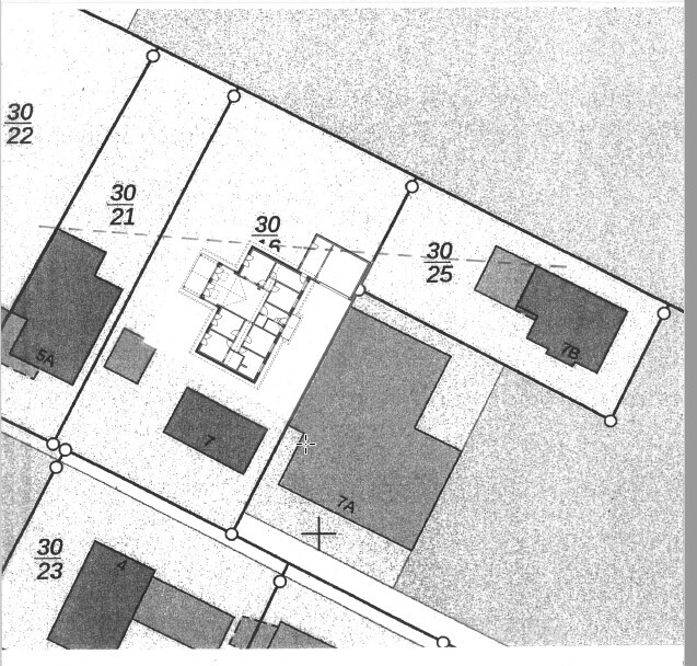

Hallo liebe Forums-Gemeinde,
wir stehen aktuell vor der größten Entscheidung unseres Lebens und planen aktuell unser Eigenheim. Dabei sind wir ziemlich unverblümt in die Planung gestartet und haben nun einen ersten Plan ausgearbeitet. Begonnen haben wir bei einem L-Bungalow und sind aktuell bei einem T-Bungalow gelandet. Soviel erst mal als Vorgeschichte.
Größe des Grundstücks: ca. 1900qm
keine Hanglage
Grundflächenzahl -> keine Festlegung aufgrund eines Mischgebiets
Geschossflächenzahl -> keine Festlegung aufgrund eines Mischgebiets
Baufenster, Baulinie und -grenze -> eingezeichnet auf dem Lageplan
Randbebauung: Max. 9m
Anzahl Stellplatz: 2
Geschossigkeit: keine Einschränkung
Dachform: keine Einschränkung
Stilrichtung: keine Einschränkung
Ausrichtung: keine Einschränkung
Maximale Höhen/Begrenzungen: keine Einschränkung
Bungalow (KFW 55)
1 Geschoss ohne Keller
Satteldach
Aktuell 2 (28/27) + 2 – 3 Kinder in Planung
Büro: Familiennutzung
Schlafgäste pro Jahr: Aktuell noch alle 2 – 3 Wochenenden
Der Wohn- und Essbereich soll offen gestaltet werden.
konservativ Bauweise
Küche soll eine Kochinsel beinhalten aber durch eine Schiebetür trennbar sein
Anzahl Essplätze: 8
Kamin: Aktuell geplant
Doppelgarage
Aktuell plane ich eine KNX Hausautomation
Von wem stammt die Planung:
-Planer eines Bauunternehmens
Was gefällt besonders? Warum?
- Offene Raumgestaltung des Wohn-/Essbereichs.
Was gefällt nicht? Warum?
- Unsicherheit bei der Hausausrichtung auf dem Grundstück
- ca. 320.000€
favorisierte Heiztechnik:
- Erdwärmepumpe + (Solarvorbereitung)
-könnt Ihr verzichten: Kamin, Überdachung d. Hauseingangs
Eingangs haben wir einen L-Bungalow geplant. Durch den Privatweg auf dem Grundstück (Süd-West) wurde der erste Entwurf durch den Planer in einen T-Bungalow geändert, um zum einen den Garten vollständig nutzen zu können als auch einen hellen Wohnbereich umsetzen zu können.
Unsere größten Bedenken sind aktuell die Ausrichtung des Einfamilienhaus und die Nutzung des Grundstücks.
Ich freue mich auf eure Kritik und bedanke mich im Voraus.
Florian

19.03.20 15:54
hampshire schrieb:
Der grundsätzlich gut strukturierte Aufbau (Links Rückzug, Mitte Wohnen, Rechts Funktion) wird durch das 3. Kinderzimmer unterbrochen. Das funktioniert zwar irgendwie, ist aber nicht konsequent gut umgesetzt.
Das finde ich grundsätzlich nicht das Problem: Kinder sind noch keine da, und wer weiß, was mit dem Kinderzimmer No3 überhaupt passiert.
hampshire schrieb:
Was nicht dazu passt ist die Zugänglichkeit des Bereiches, da dieser immer durch einen Wohnbereich oder "Wohnflur" führt - sogar aus der Küche heraus.
Der Wohnbereich erinnert mich an ein offenes Wartezimmer oder eine Longue im Abflug-Terminal. An allen Seiten offen - für mich wäre das nichts.
Genau das würde mich auch stören.
Im Kopf durchdacht der Schlafflügel und zentral die Aufenthaltsräume, aber durchgesetzt hat sich hier der Allraum überhaupt nicht. Er ist zum Unruhepool mutiert.
Ich finde persönlich die Ausrichtung auch zweifelhaft: Hauswirtschaftsraum mit Anschlüssen ganz schlecht zu erreichen, Südseite gibt es gar nicht. Das Haus wendet sich der Schokoladenseite des Grundstücks weg. Der Allraum mit seinen vielen Fenstern wird im Winter keine Sonne bekommen. Die Küche auch nicht.
Das sehe ich überhaupt nicht: hier ist das WZ stockdunkel... und wo wäre denn hier der Garten? Im Westen zwischen Erker und Grundstücksgrenze wohl nicht.
Ich würde wohl auch kein Bungalow bauen, wenn ich den Gedanken, Elterntrakt getrennt vom Kindertrakt (bei 3 Kindern immer eine Überlegung wert) folge.
Schlafzimmer nach unten und im Dach die Kinder, das würde ich durchsetzen. Dann wäre auch noch ein Büro/Gästezimmer drin.
Wenn das Gebäude so Satz ist, dann mache einen Zimmerwechsel: die Küche in den Erker, mittig des Essbereich, jetzige Küche wird zum Rückzugsort.
Essbereich bekommt durch ein Versetztes Pult Licht und Sonne von Süd...
Allerdings sehe ich eher ein ganz neues Gebäude-Konzept mit Ausrichtung nach Süd. Und wenn es Bungalow sein soll, dann eher ein ungefähr gleichschenkliges L, welches doppelt soviel Südseiten hat wie ein Normalhaus, also öffnend nach SW und im hinteren Schenkel dann die Kinderzimmern/Kindertrakt.

Matthew03 schrieb:
Ankleide komplett ohne Fenster --> würde ich niemals machen.
Ich auch nicht, aber andererseits bringt natürliches Licht auch Sonnenstrahlen - Luftbewegung - Staubablage (nicht gut bei türlosen "Schränken").
Kinderzimmer 2 für das Klavier @chrisw81, Kinderzimmer 3 für die Nähmaschine @la.schnute

Vielen Dank für die Kritiken. Wir haben uns entschlossen als nächsten Schritt erst mal mit einem Architekten zu sprechen und mit ihm die für uns wichtigen Punkte durchzugehen und unser Bauvorhaben entsprechend anzupassen.
Der häufig angesprochen Punkt bezüglich der Sonnenausrichtung ist auch uns dabei der wichtigste Punkt.
Wir nehmen dabei eure Anregungen mit und ich werde wenn wir einen angepassten Plan haben erneut um eure Anregungen bitten.
Vielen Dank.
22.03.20 14:56
Schreibt einfach unverblümt Eure Wünsche und Raumprogramm auf. Ohne gleich nachzudenken, ob das geht oder nicht. Lasst ihn das machen!
Und dann kommst Du mit seiner Planung wieder her, und wir schauen, was er gut umgesetzt hat und was nicht
