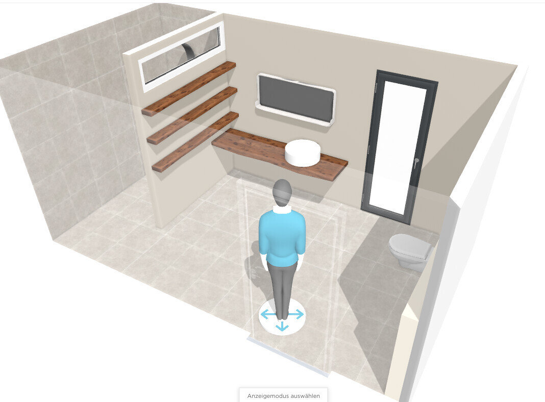

ich wuerde das linke Fenster auf 1,4 m von der Ecke aus setzen. Dann das rechte Fenster genau in die Mitte zwichen den zwei Fenstern.
Ob die dann alle Brüstungshöhe 0 haben sollen?

Ich habe Licht in der Dusche vergessen:
3D-Badezimmer-Render: Person vor Holz-Waschtisch, Spiegel, Wandregalen; Tür mit Glas, Toilette.

CasaNostra26.02.21 13:22
Hallo icandoit,
ist Brüstungshöhe die Brüstungshöhe, wenn dem so ist, dann ja. Denn diese Fenstertüren wiederholen sich rund um das Haus.

ypg26.02.21 13:34
CasaNostra schrieb:
Ich zeichne mal weiter, freu mich über eure Gedanken und bin gespannt, was Ihr zu diesem Vorschlag sagt....
Achte darauf, dass Du Dir am Spiegel nicht selbst im Licht stehst. Ich habe den Waschtisch bewusst ggü der Tür gesetzt, damit das Auge auch gleich dorthin geht (und von der Toi ablenkt)

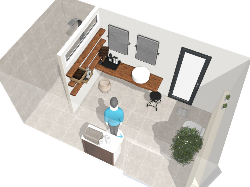

ypg26.02.21 13:47
Draufsicht: Moderner Raum mit Holztisch, Waschbecken, Spiegeln, Tür, Pflanze, Person in Blau.
Die Duschwand ist übrigens 180.
