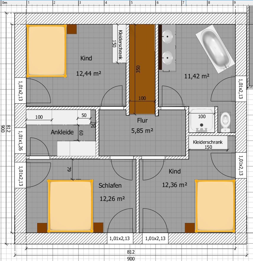

aufgrund einer Baugrenze auf dem Grundstück kann das Haus nicht so gebaut werden wie zuerst geplant.
Nun haben wir in Eigenarbeit einen neuen Grundriss geplant.
Eure Meinungen bitte. Sollte man evtl noch etwas ändern/beachten?
Grundstück 369qm
Hausgröße 9x9 Meter
Haus bekommt einen Keller
Vielen Dank im voraus
Grundriss: Flur, zwei Kinderzimmer, Schlaf- und Ankleidezimmer, Bad mit Badewanne.
Grundriss einer Wohnung: Wohnen/Essen, Kochen, Diele, Bad, Abstellraum, Terrasse 26 m².

vielen Dank für eure Kommentare. Die Grundrisse sollten erst mal ne Idee sein mehr nicht.Wir werden uns in den nächstren Tagen mit einem Architekten zusammen setzen und dann mal schauen was alles machbar ist. Ich werde jedenfalls auch ein paar Anregungen/Kritiken die hier genannt worden sind beachten und dann mit einfließen lassen. An so Dinge wie 2 Meter Linie bzgl. Waschtisch habe ich gar nicht gedacht, aber das wird der Architekt schon mit einplanen denke ich.

Das ich erst nach 20 Stunden geantwortet hat, hat zu einem damit zu tun weil ich erst einmal 3-4 Kommentare zu dem Grundriss haben wollte, dann war ich nur mit dem Handy Online und habe auf nen kleinen Puffer gewartet, so dass ich am PC Antworten konnte. Klar muss man nach so vielen Antworten erst mal sortieren und sich selbst noch ein paar Gedanken machen bzgl. des Grundrisses, aber ich bin jedem einzelnen hier dankbar über seine Antworten, diese haben mich in keinster weise runtergezogen sonder waren eher ein guter Denkanstoß.
Den Entwurf hab ich an einem Abend einfach mal so nebenbei auf der Couch erstellt. Von daher ist das auch kein Grundriss den wir jetzt zu 100% haben wollen, war eher so für uns gedacht um mal zu schauen was evtl möglich ist.
