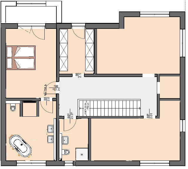

Rein optisch gefällt mir die Flachdachvariante besser. Nur die Garage in dieser ewigen langen Flucht, das ist nicht meins - bei beiden Entwürfen.
Der Schrank vorm bodentiefen Fenster unten ist immer noch falsch - aber egal. Die Schleuse und die Garderobe würde ich zusammenlegen und die Trennwand raus nehmen. Dusche im Kinderbad würde ich nach planunten verschieben, der Rest rückt dafür nach oben. Wo ich sehr unsicher bin, ist die Kellertreppe. Reicht der Platz für den Antritt tatsächlich?

11ant schrieb:
Na, die "Teilverklinkerung". Die aufgespritzte Attika ist aber ebensoschön. Gezeichnet harmlos, in "echt" wuchtig.
Ich hatte immer mit auf den Weg gegeben, wir wünschen uns großzügige Überstände, egal ob bei Flachdach oder Walmdach..... aber vielleicht macht es sich echt Sinn, 2-3 Referenzmaße mal in natura anzuschauen.... Frage ist nur, wie an die Referenzobjekte kommen.
11ant02.08.17 19:48
Mit anderen Worten: ohne diesen Marschbefehl wäre es von Anbeginn zu gefälligeren Entwürfen gekommen ?
Niemals.

11ant02.08.17 23:58
11ant schrieb:
Sodele, da bin ich wieder, mit einem kleinen Gruß aus der Hexenküche:
... und nun setze ich noch eine Skizze des OG darauf:
Grundriss eines Stockwerks mit Treppe, Fluren, Schlafzimmer, Badezimmer und weiteren Zimmern.
(wohlgemerkt nur eine Skizze, auch wenn es bunt ist).
Einfach mal um zu zeigen, was da mit übereinanderstehenden Wänden ginge; an im EG anders platzierte Fenster habe ich mich für die Skizze mal nicht drangegeben, nur zum Zeigen der Raumaufteilung:
Das Schlafzimmer könnte über dem Büro und der Schleuse liegen, der Unterzug erlaubt die Fassade für einen Balkon einzuziehen. Dargestellt ist dabei eine gemauerte Brüstung mit Glaseinsatz über dem Fenster des Büros. Das Elternbad habe ich über die Küche gesetzt, und das Kinderbad daneben. Das Kämmerchen für die Waschmaschine ist nicht der Weisheit letzter Schluss, mehr ein Zwischenergebnis der Gedanken. Diesen Raum - wie vorher mit Platz zum Bügeln - über der Schleuse anzuordnen, wäre auch denkbar. Dann sogar mit Terrasse auf einem Teil des Garagendaches.
Primär habe ich versucht, mal zu zeigen, was mit Wand über Wand und Rohr über Rohr herauskommen könnte - zum Beispiel auch, daß ein Kind zur Straße schaut und das andere zum Garten.
Meine Dachidee dazu wäre ein Flachdach, mit einem Walmdachfeld über dem Flur im OG (ggf. ganz oder teilweise verglast).
