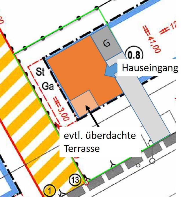

Anbei meine laienhaften Grundrisse. Schaut gern mal drauf und äußert was ihr meint.
Punkte, die mich beschäftigen und dazu gerne besondere Anregung oder Kritik:
- Ist das Wohnzimmern mit etwa 3,45m Tiefe zu schmal für die halbhohe TV Wand?
- Anzahl Fenster zum Garten? Anders kombinierbar?
- "Vorraum" Gäste-WC soll als Garderobe genutzt werden können. Ist dort zu wenig Platz?
Freue mich auf Euer Feedback!

RomeoZwo schrieb:
Ähmm, die "Westseite" ist West-Süd-West, die wichtigste Sonnenseite für den Nachmittag. Willst du die wirklich nicht nutzen?
Die Ost-Nord-Ost Seite ist doch prädestiniert für die Garage!
Guter Einwand.. definitv nachteilig durch die aktuelle Anordnung.
Ich fänd es nur echt schade, den schon jetzt nicht riesigen Garten mit 45qm Pflastersteinen zu verkleinern. Aber kann man ja mal durchspielen..
Wo würdest Du dann den Eingang machen? Wenn er so bleiben soll wie jetzt und der Grundriss nur gespiegelt würde, müsste man einmal durch den Garten, um ins Haus zu kommen. Grund: Baufenster ist mit 10m Breite aktuell ausgereizt und die Garage müsste auch auf der Nord-Ost-Seite direkt an die Hauswand.

RomeoZwo11.01.21 16:57
Grundriss: orange Gebäudeteil, evtl. überdachte Terrasse, Hauseingang am Weg
Wie sind die genauen Maße des Baufensters? Das Haus wäre eben nicht mehr rechteckig. Aber eine leicht längliche Form macht Grundrisse meistens besser (wenn wir mal nicht von 300m2 Villen ausgehen). Walmdach statt Zeltdach ist etwas aufwendiger, aber vielleicht wäre ein Satteldach auch eine Option? Gibt's auch in modern und hübsch ;-) .
