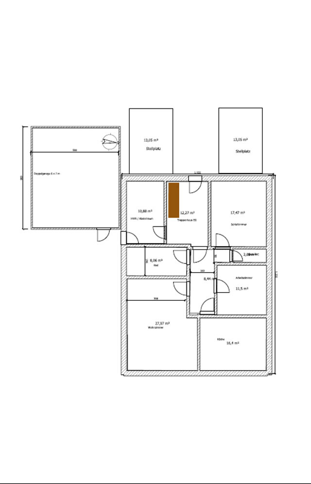

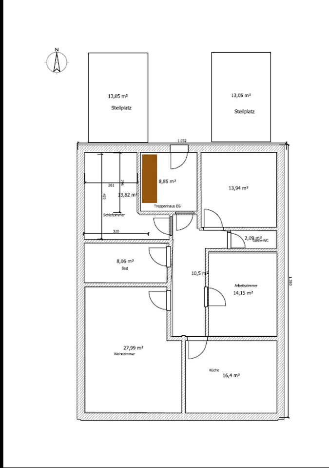

ᐅ Grundriss Zweifamilienhaus Wohnung EG und DG
Erstellt am: 09.08.17 07:39
fortuneflake09.08.17 07:39
wir planen gerade ein Zweifamilienhaus mit jeweils einer Wohnung im EG und einer
Wohnung im DG.
Was haltet ihr von unserem Entwurf?
Wir hatten folgende Gedanken:
- rechteckiges Haus mit Satteldach und 2 Vollgeschossen
- Grundstück nur 20 breit, Doppelgarage muss daneben passen (ca. 6 x 7 m)
- Haus 9,5 m x 13 m
- Hauswirtschaftsraum nach vorn geplant zur Straße hin, somit kurze Leitungen
- Eingang vorne bzw nicht weit weg von der Garage, hier später evtl. mal Überdachung
- Doppelgarage (Fertig, nicht massiv) auf der Grundstücksgrenze, somit 1,50 m Gang zwischen Haus und Garage
- kein Keller aus Kostengründen
Den Grundriss vom EG muss ich nachträglich noch reinstellen.
Macht unsere Planung Sinn?

11ant09.08.17 13:26
Woraus ist das entstanden, was man da sieht (sobald man das PDF geöffnet hat, hier sind Bildformate praktischer) ?
Gäste-WC weit weg von Wohnungseingang und Bad würde ich nicht machen, das Schlafzimmer ist zu eng, der Flur sehr großzügig (im Flächenverbrauch). Inklusive Treppenhaus werden bei diesen Außenmaßen 100 qm je Geschoss (mit geraden Außenwänden) herauskommen.
fortuneflake09.08.17 14:53
Das ist eine Skizze von mir, um überhaupt erstmal zum richtigen perfekten Grundriss zu kommen. Der muss natürlich später von einem Fachmann angepasst werden.
Warum muss das Gäste-Wc zum Eingang? Ich dachte die Gäste sind ja hauptsächlich im Wohnzimmer. Am Eingang ist ja das Bad. Den Flur könnte man ja noch etwas verkleinern. Schlafzimmer ist noch nicht optimal.

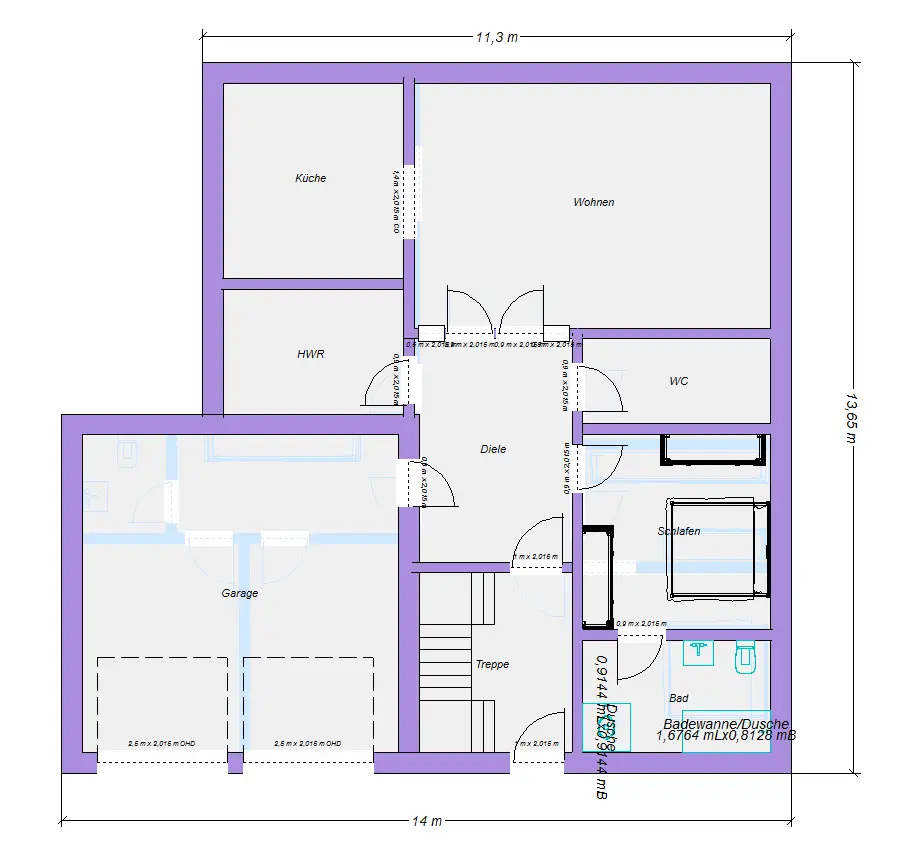

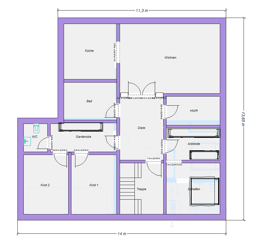

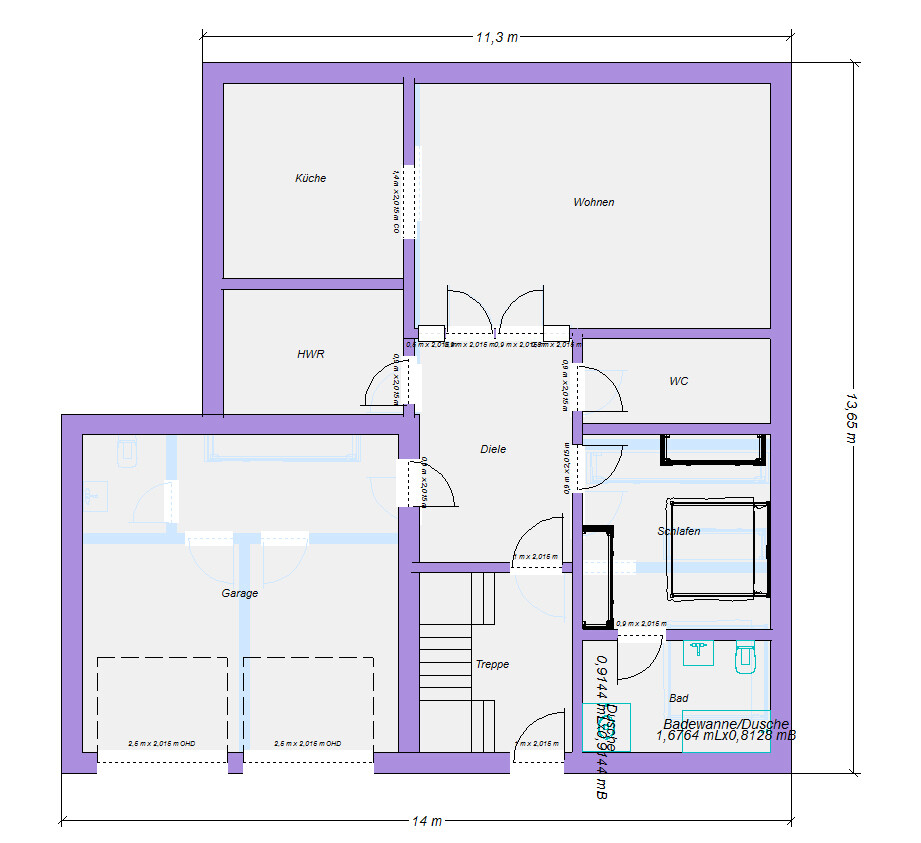

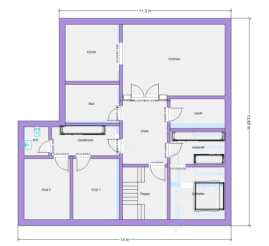

fortuneflake09.08.17 21:54
So ich habe mich nochmal daran versucht.
Diesmal unter Beachtung der Innen- und Außenwände.
Treppe ging nicht gescheit in dem Programm. Ich hoffe das funktioniert so.
Zur Lage:
Vor dem Haus ist eine Straße (wird neu gebaut).
Und in Richtung des späteren Gartens ist eine eher befahrene Straße (laut). Deswegen sollten Kinderzimmer und Schlafzimmer nicht nach hinten raus (so der Grundgedanke).
Wohnzimmer liegt Richtung Südosten.
Hauswirtschaftsraum bei der Garage. Gang aktuell 1 m zwischen Haus und Garage.
Von der Straße 3 m nicht bebaubar und dann beginnt die Baugrenze von 15 m nach hinten.
Zur Lage:
