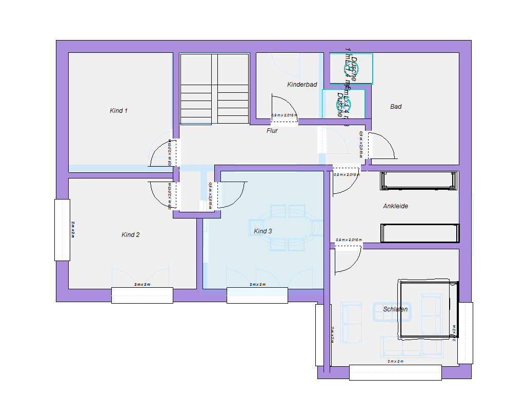

Also oben ist m.E. ein Knackpunkt das Kinderbad. Das würde besser funktionieren, wenn die 2 Bäder zusammen lägen und die Treppe die Seite mit der Haustür wechselt. Hier mal wieder eine Skizze, was ich meine. Das würde heißen, das man das EG entsprechend anpassen müsste. Was für mich jetzt nicht unmöglich klingt. Allerdings müsste man schon nahezu alle Zimmer umplanen.
Nur so ein Gedanke.

Guter Ansatz, aber bekommt man bei Kind 2 und 3 denn noch Möbel rein?
Der Durchgang sieht relativ schmal aus.
Das könnte ein Knackpunkt sein.
Aber das mit den Bädern ist echt cool gelöst!

Ist breiter als ne Tür. Aber bei Kind 3 noch bissel an der Wand zu ziehen seh ich entspannt. War jetzt nur optimiert, dass alle 3 Kinder gleich groß sind.

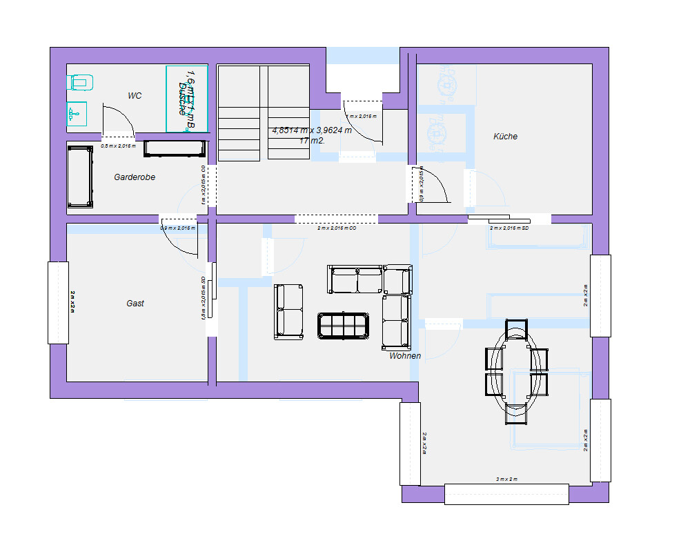

Das unten nicht unmöglich ist, anhand dieser Skizze. Riesenproblem jetzt allerdings hier: Ganz schön weit vom Eingang bis zur Garderobe.Dafür hat der Gast jetzt weniger Platz und einen direkten Draht zum Bad. Naja, vielleicht können die Profis da noch mehr draus machen. Ist halt so wenig wie möglich geändert.

Schick ich dem mal so weiter, mal sehen was er dazu meint.
Was ist das eig. für ein Progrämmchen?
arnonyme
07.07.17 15:55
Ach so wie groß sind die Kinderzimmer da eigentlich?
