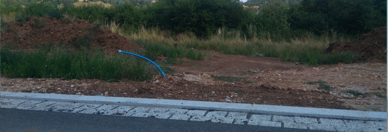

Wegen der leichten Hanglage ich war eben am BG und hab Fotos gemacht:
von der Straße aus: (so schief sieht es live vor Ort eigentlich nicht aus...)
Straßenbaugebiet: blauer Schlauch ragt aus Erde; Kies, Randstein, Gras im Hintergrund.

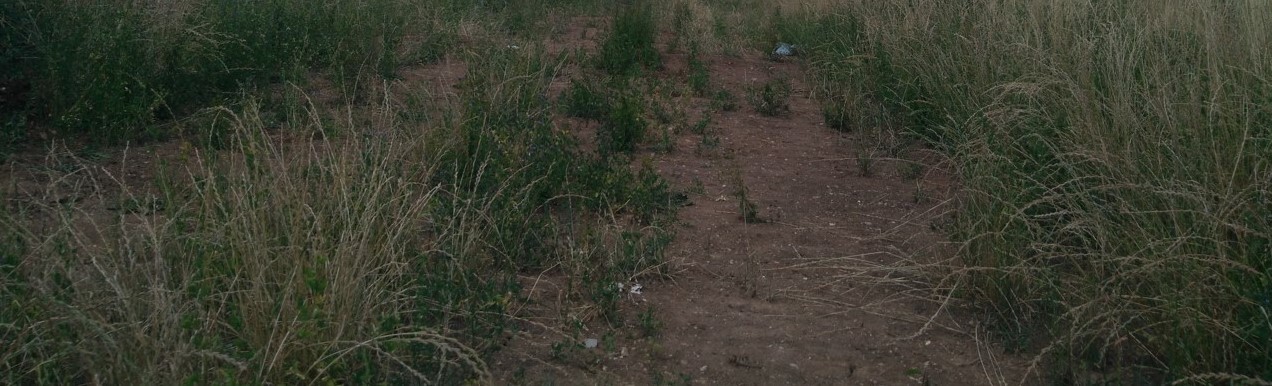

so sieht die Pazelle seitlich aus: (ziemlich gerade)
Schmaler Erdweg zwischen trockenem Gras und Sträuchern, führt ins Buschwerk.

Hast Du schon mal nach Bungalowgrundrisse im Netz gesucht? Es gibt auch einige Anbieter die Ausbauhaus anbieten.
Die Höhenlinien lügen nicht. Im Baufenster ist es 1 m. Im Grundstück#3 sogar fast 2 m.

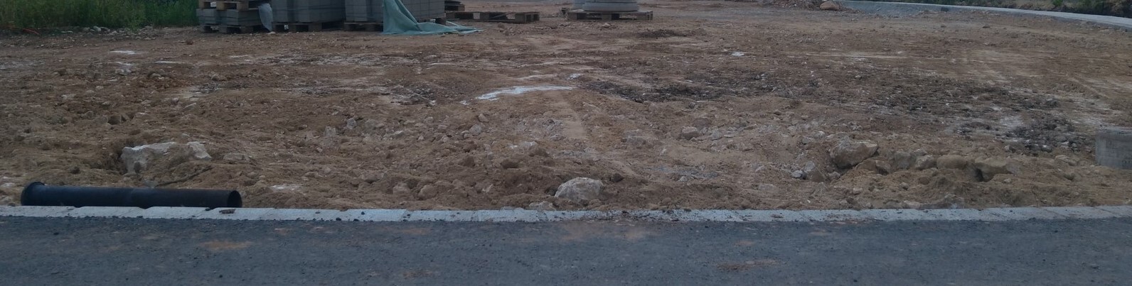

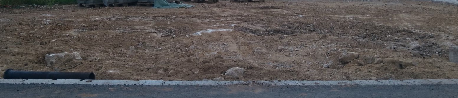

Das wäre die Parzelle gegenüber der Straße: (sehr eben, komplette Felsplatte, Schotter von der Baufirma) war der Lagerplatz

Hab gefühlt schon 1000 Grundrisse begutachtet (Daher auch mein Talent eigene zu erstellen 😉
Das Foto von der Straße sieht schon wild aus... hab noch eins gemacht das lade ich auch noch hoch.
