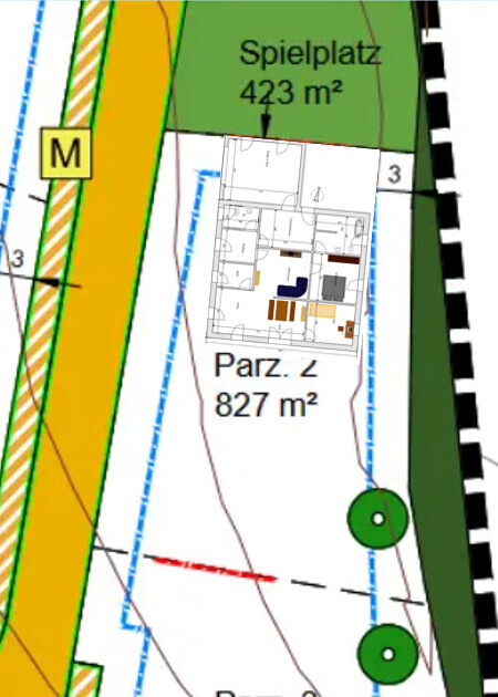

Hallo liebes Hausbau-Forum,
ich habe mich heute registriert weil ich mich um ein Baugrundstück in meiner Gemeinde beworben habe und Zuversichtlich bin es zu bekommen.

Ein Haus auf Fels zu bauen, das man erst in zwölf Jahren (= "nach den Kindern") beziehen will ist schon crazy, wenngleich Deine Milchmädchenrechnung immerhin verständlicher (aber leider nicht funktionierender !) geworden ist. Das Haus soll dezentral durchlauferhitzt und splitklimabeheizt werden, Du bist Laie, hast aber konkrete Baumaterialien im Kopf, die Du mit (viel) Gottes Hilfe zusammenschrauben willst, Prost Mahlzeit. Aber Danke für die Erheiterung, einer mit dem Thema Hausbau fehlt in der Comedian-Szene noch ;-)

wegen dem Grunsriss - Ok, muss ich verwerfen und planen lassen.
Ich werde natürlich die örtliche Baufirma ins Boot holen.

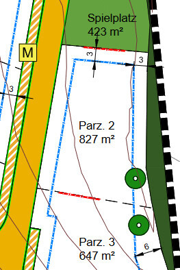

hanghaus202308.07.23 18:05Gibt es einen Plan vom Grundstück mit Nordpfeil und Abmessungen? Am besten mit Nachbarbebauungen und Strasse.

hanghaus202309.07.23 10:32Mal angenommen Du hast Grundstück #2 dann mit Deinem Grundriss so?
Darf die Garage an die Grenze? Dann auf jeden Fall die Fenster Richtung Osten. Besser noch eine Tür.
Deine Angabe kein Hang ist wohl etwas optimistisch. Ich sehe Höhenlinien, die leider keine Zahlen enthalten. Gibt es einen größeren Ausschnitt vom Bebauungsplan?
827m2 sind aber mehr als 700 m2
