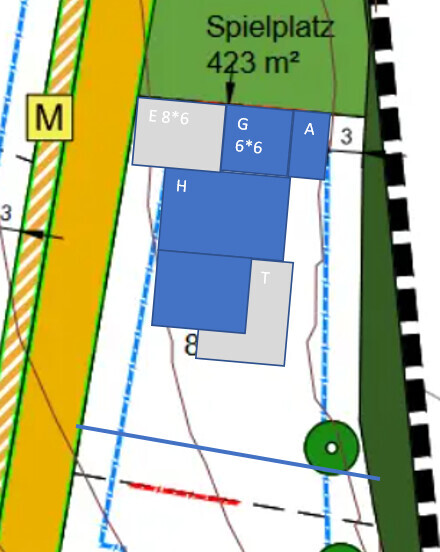

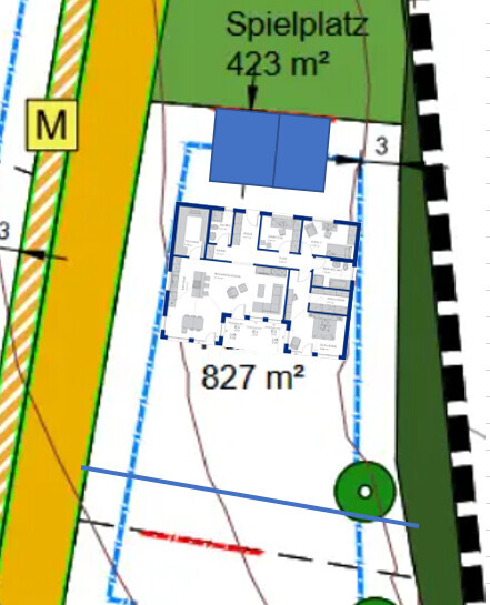

Robert Bau202409.07.23 11:05Hallo Hanghaus,
ja so wie in deinen png Bild soll es werden. Die 827m² werden noch kleiner - ist alles noch nicht ausgemessen und noch nicht fertig. Laut Gemeinde werden es ungefähr 700m² weil sich der Plan noch bisschen ändert.
Garage darf auf die Grenze. Ab wann spricht man von Hang? weiß ich nicht. Bisschen Gefälle hat das Grundstück . Würde sagen von der Straße (höchster Punkt) zur Hecke (tiefster Punkt) runter vielleicht 1m max. 1.5 m auf die Gesamtlänge.

hanghaus202309.07.23 11:40R
Robert Bau202409.07.23 11:55Ja die Höhenlinen haben immer 1m.
Im Osten ist ne 3m Dicke Hecke. Nach der Hecke kommt 20m Felsplatte und dann stützt das Gelände im freien Fall ca. 20m ab Unterhalb ist der alte Ortskern mit Kirche, Dorfplatz usw.
Wohne nen Steinwurf weit weg vom Baugebiet und möchte halt kostengünstig bauen. Weiß aber nicht ob ein Haus aus Ziegel, Balken und darauf z.b dicke Sandwichpanelle die KfW 55 packen. Technik eben kostengünstig halten Luft-Luftwärmepumpe (en) und Durchlauferhitzer kein Smart Home Zeugs das brauch ich alles nicht. Mir macht es nichts aus nach der Arbeit oder Samstag paar Stunden zu arbeiten. Bin immer schon ein Dorfkind und sowas gehört dazu.

hanghaus202309.07.23 12:17R
Robert Bau202409.07.23 12:41Wo in Bayern ist das?
Schicke ich dir über PN, möchte nicht zu viele Daten ins Forum stellen.
Ja so wie deine Einteilung kann ich mir es sehr gut vorstellen. Die Parzelle verliert in der lange Seite auf jeden Fall noch einige Meter. Aber muss alles erst vermessen und eingeteilt werden.

hanghaus202309.07.23 13:04Genau so machen wir das.
