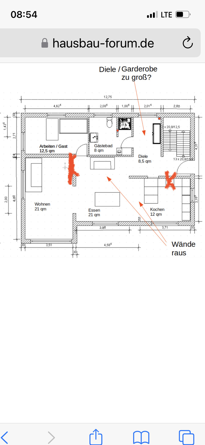

EG: Umbau des EG, damit EG und OG zusammengenutzt werden können wie in einem Einfamilienhaus. Zusammenhängender Wohn/Essbereich im EG, kleines Gästebad und Diele, Arbeitszimmer. Vergleiche Pläne EG alt und EG neu.
OG: Die Küche und das Esszimmer werden zusammen ein Kinderzimmer. Die Toilette, das Bad und die Diele sollen später zu einem größeren Bad zusammengelegt werden. Das OG ist somit zukünftig nur für Bad und Kinderzimmer/Schlafzimmer.

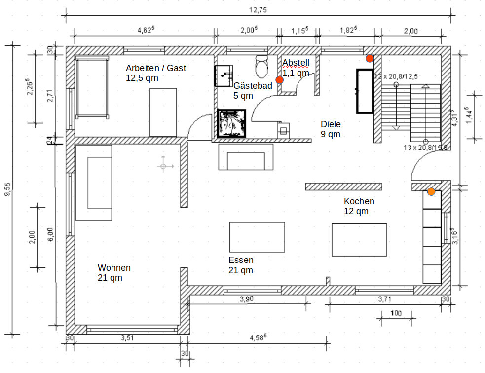

Hier zeige ich euch zwei Varianten, die sich hauptsächlich in der Anordnung von Gästebad und Diele unterscheiden. Die beiden Abwasserfallrohre habe ich mit roten Kreisen eingezeichnet.
Von wem stammt die Planung: Entwurf vom Architekt, Verfeinerung von mir.
Was gefällt besonders: Küche und Esszimmer im Süden direkt an der Terrasse, größeres Esszimmer, Küche und Esszimmer kombiniert.
Konkret wünsche ich mir von euch folgendes Feedback bzw. Verbesserungsvorschläge.
Was haltet ihr davon im EG, wie in den neuen Plänen zu sehen, die Küche und das Esszimmer an die Terrasse nach vorne zu legen? Wasser-/Abwasser-Anschlüsse für die Küche sind dort schon vorhanden. Die Wände zwischen altem Flur / Schlafzimmer und Kinderzimmer / Schlafzimmer (vgl. Plan EG alt) würden dazu entfernt werden. Ein Statiker hat dafür schon sein OK gegeben.
Die Treppe muss bleiben wo sie ist, sie könnte nur mit sehr großem Aufwand verschoben werden.
Die Küchenplanung ist nur ein Vorschlag. Die Küche kann man auch anders anordnen. Die alte Tür zwischen Küche und Diele kann man abhängig von der Küchenplanung zumauern.
Beim Bereich Diele/Gästebad bin ich mir noch ziemlich unsicher. Welche der beiden Planvarianten findet ihr besser? Habt ihr noch andere Varianten oder Ideen?
Fällt euch etwas auf, das ich übersehen habe? Gibt es noch Verbesserungen? Was gefällt euch gar nicht?
Ich hoffe die Angaben reichen. Ich freue mich auf euer Feedback.

Climbee19.10.22 12:41
Wenn auf der Seite planunten schon Anschlüsse liegen, ist die Frage, wo genau.
Mein Vorschlag wäre dann: da wo jetzt Küche ist, das alte Kinderzimmer so lassen und als Gast/Büro nutzen; dann im Anschluss Küche und Essen; Wohnen da, wo jetzt in der Neuplanung Gast/Büro ist.
Küche als zwei Zeilen mit freistehender Insel, kein U. Da hat man dann den direkten Zugang zur Terrasse und Wohnen ist schön kuschelig aus der Laufzone raus.
Muß der Wandstummel in der Mitte bleiben oder würde man der Statik auch durch einen Unterzug gerecht werden können? Dann würde ich das so machen.
Auch den gegenüberliegenden Wandstummel von der Außenwand weg machen.

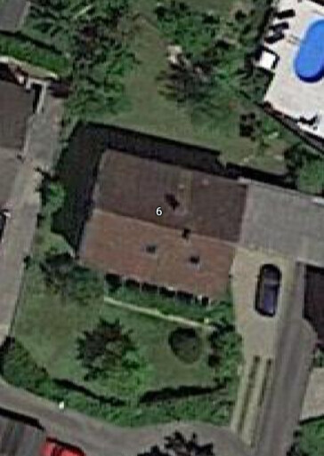

Wie ist denn das Haus ausgerichtet? Bleibt die Terrasse dort?

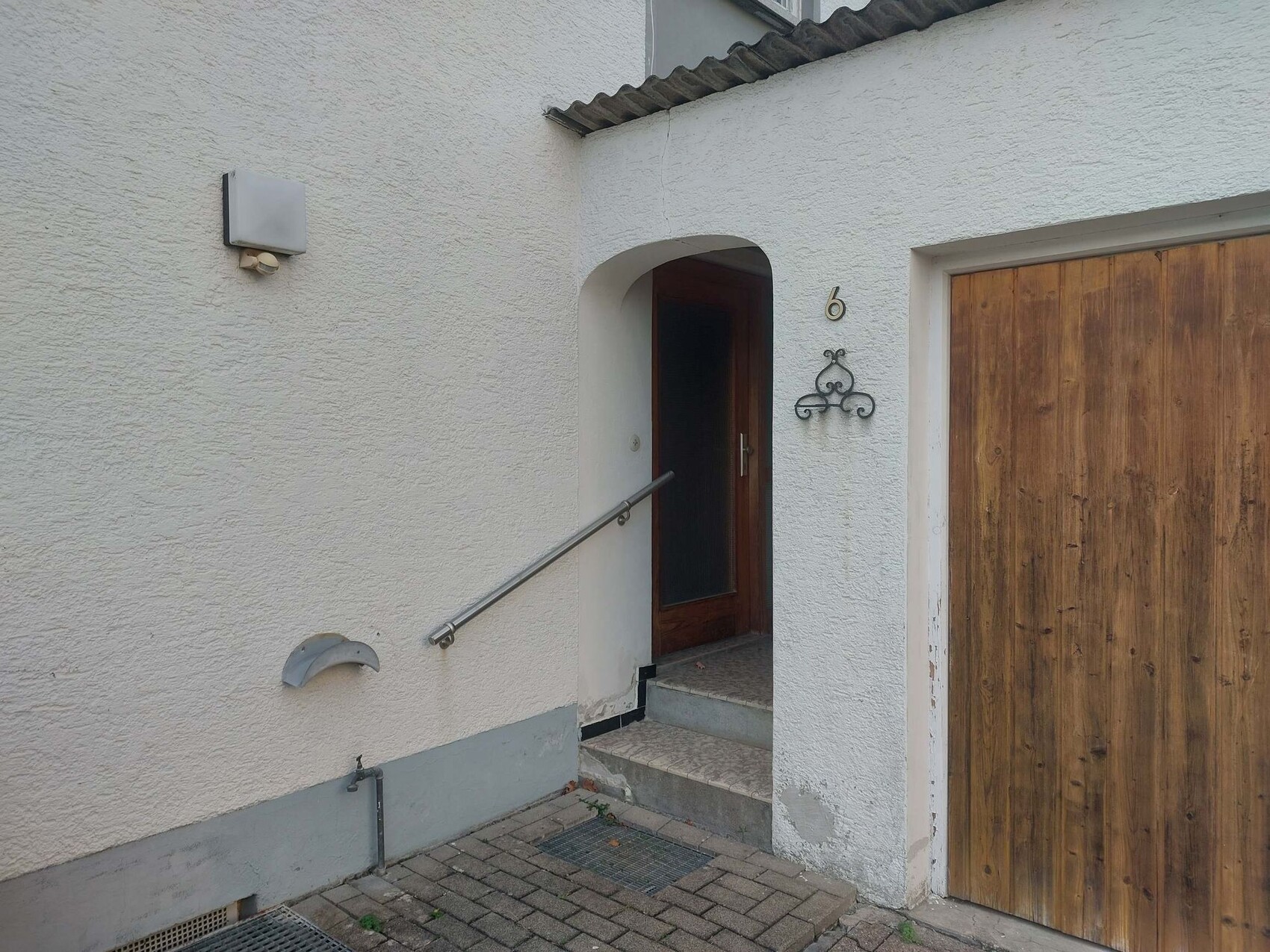

Ist der Eingang wirklich durch die Garage? Soll das so bleiben?
Ein Lageplan vom Grundstück mit dem Rest (Zufahrt, Garage, Garten) wäre gut.

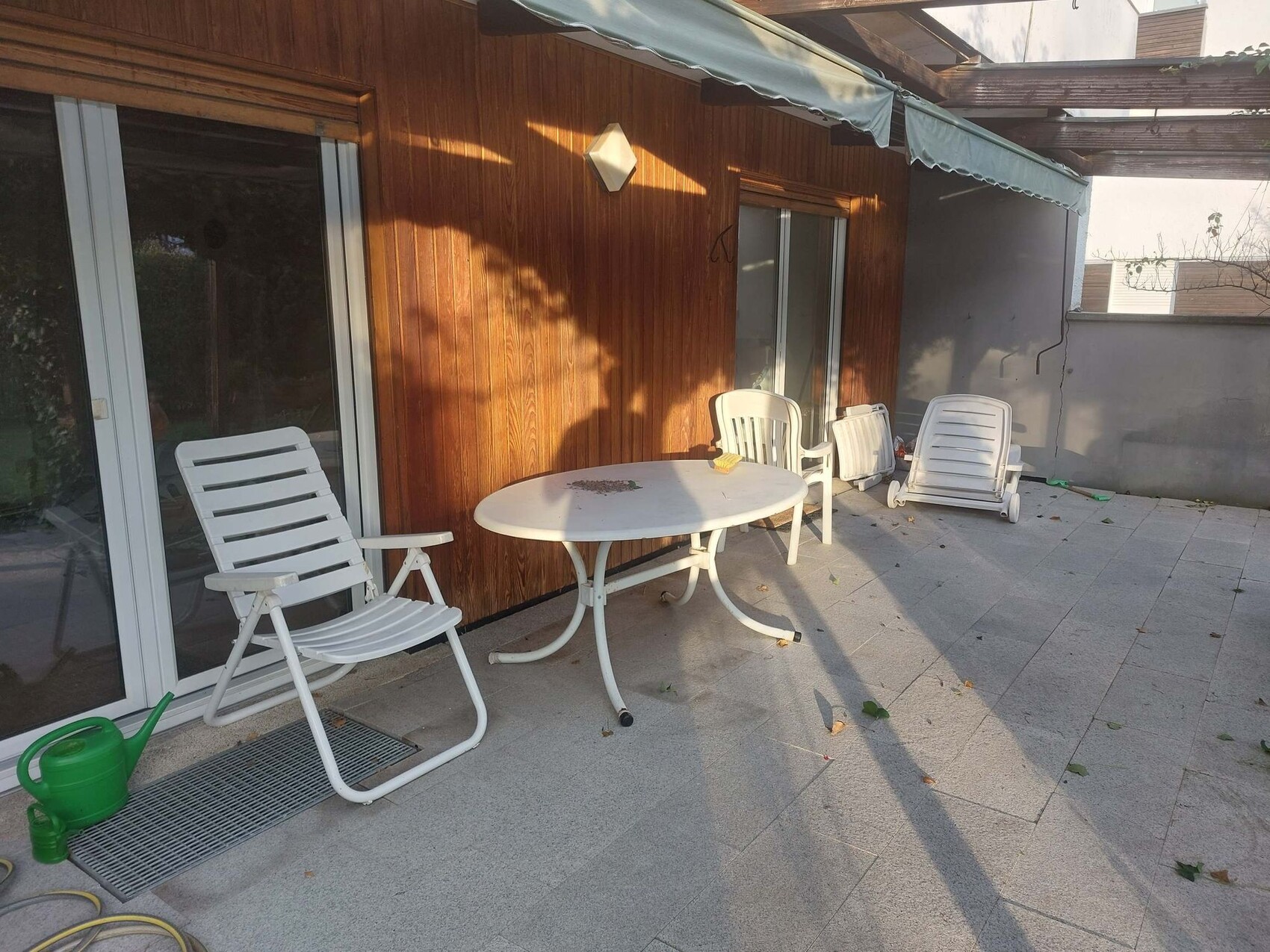

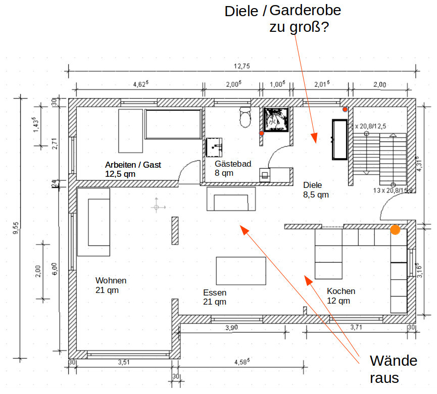

Zuerst möchte ich noch ein paar Infos nachreichen. Ihr erkennt nun die Lage des Hauses auf dem Grundstück sowie die Ausrichtung und die Lage der Terrasse. Die Terrasse soll definitiv dort bleiben, da sie im Süden ist und sich dort auch der größte Teil des Gartens befindet.
Im angehängten Grundriss (dieses Beitrags) habe ich mit einem orangenen Kreis die Position der vorhandenen Küchenanschlüsse markiert.

K a t j a schrieb:
Finde die 1. Lösung ganz gut. Die Diele ist nicht zu groß - eher das Gäste-Bad. Für mein Empfinden ist die offene Diele hier ungemütlich. Ich würde den Eingangsbereich + Diele vom Wohnbereich mit Trockenbau abtrennen.
Deine Änderungen finde ich nicht schön. Sie machen aus dem Arbeitszimmer einen Schlauchraum, der den Platz gar nicht braucht. Die Garderobe ist sehr viel wichtiger.
Wir tendieren auch gefühlsmäßig zur 1. Lösung. Eine Möglichkeit für das Gästebad bei Variante 1 wäre noch die Dusche in den linken größeren Badteil zu integrieren und dann anstatt der Dusche noch einen Abstellraum einzuplanen. Die Diele könnte man vom Esszimmer mit Trockenbau und einer Glastür trennen.

Der Wandstummel in der Mitte ist schon durch einen früheren Durchbruch entstanden. Dort ist schon ein Träger über der 2,00 m Öffnung. Davor war die Wand zu, wie im Plan OG alt. Würde man den Stummel zusätzlich zum geplanten Durchbruch der großen Wand auch noch entfernen, gäbe es im EG fast keine tragenden Wände mehr. Und in der jetzigen Variante gefällt uns, wenn das Wohnzimmer vom Esszimmer halb abgetrennt ist.
Das Wohnzimmer sollte auf jeden Fall im Süden (z.B. plan unten links) bleiben. Der Raum ist sehr hell mit großen Fenstern und Terrassenzugang.
Meine Frau mag die Küche an der Terrasse haben, deswegen das Arbeitszimmer im Norden (plan oben links). Gäste haben wir nicht oft. 1-2 Nächte im Monat. Das wäre dann ok, wenn die durchs Esszimmer gehen um ins Bad zu kommen. Im OG gäbe es außerdem auch noch eine Möglichkeit für Gäste zum übernachten. (Kinderzimmer OG alt)
Einzelne Fenster könnte man versetzen, wenn es einen großen Vorteil bringt.
Das sieht man jetzt auf dem Bild im vorherigen Post, dass der Eingang vom Hof in den überdachten Windfang und dann ins Haus geht.
20.10.22 08:57
Ich würde die Wand ggü der Treppe bei der Küche auf einen Meter Breite öffnen und die Tür beim WZ schließen.

Mit der Wand wie von YPG vorgeschlagen, würde ich das besser finden.
Insgesamt wäre mit aber das Gästezimmer da vorn beim Kinderzimmer lieber. Aber das ist Geschmacksache.
Bei einer Generalsanierung kann man mit den Anschlüssen viel machen, da ist auch das Starkstromkabel dann kein Problem.
stöckli
21.10.22 10:03
Ich habe euren Vorschlag mal in meinen Plan ergänzt. Ich hoffe, dass es so von euch gemeint war.
Könnt ihr erläutern, warum ihr diesen Durchgang Küche-Treppenhaus gut findet?
Der Durchgang wäre dann fast neben der Haustür und der Bereich zum Schuhe ausziehen würde weiter nach innen in die Diele wandern. Somit wäre auch die Schmutzzone größer.
Als Variante habe ich außerdem mal das Gästebad etwas verkleinert, die Dusche in den linken Teil integriert und dafür noch einen Abstellraum eingeplant (vgl. neuen Plan mit Anfangspost). Sonst wüsste ich nicht was man mit dem Platz machen sollte, außer dass es noch Diele wird.
Was meint ihr dazu?
