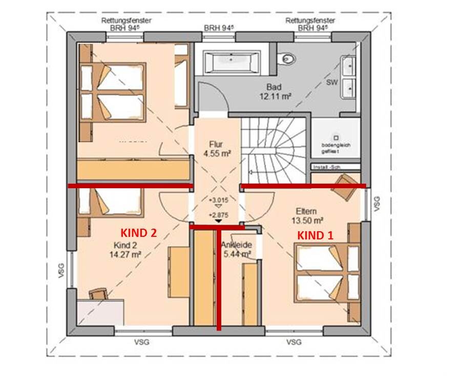

Ich hab mal schnell noch einen Plan OG für eine Variante ohne Ankleide und mit beiden Kinderzimmer zur Gartenseite erstellt (Wenn ihr wirklich 2 Kinder plant, hilft es ungemein wenn beide gleich "schöne" Zimmer haben).
Grundriss eines Hauses mit Bad, Flur, Ankleide, Eltern- und zwei Kinderzimmern.
An der Position der Treppe hab ich erst mal nichts geändert, da mir persönlich das EG ganz gut gefällt. Mir fällt auf, dass die Badewanne im Plan sehr groß wirkt. Wollt ihr das so? Ist die riesige Wellnessdusche euer Wunsch (Find ich cool, aber bei der doch recht kompakten Hausgröße wirklich nötig)? Sonst ließe sich das Bad vielleicht auch so aufteilen, dass der Bereich hinter der Treppe als Abstellkammer oder als Waschraum genutzt werden kann. Die zweite Tür im Bad wäre nicht schön, aber die Wäsche auf einer Ebene zu haben ist ein Vorteil.
11ant31.10.18 14:47
Der Glaube an gleichglückliche Kinder durch gleichgroße Zimmer ist noch verbreiteter als der an den Osterhasen, aber leider ebenso unberechtigt

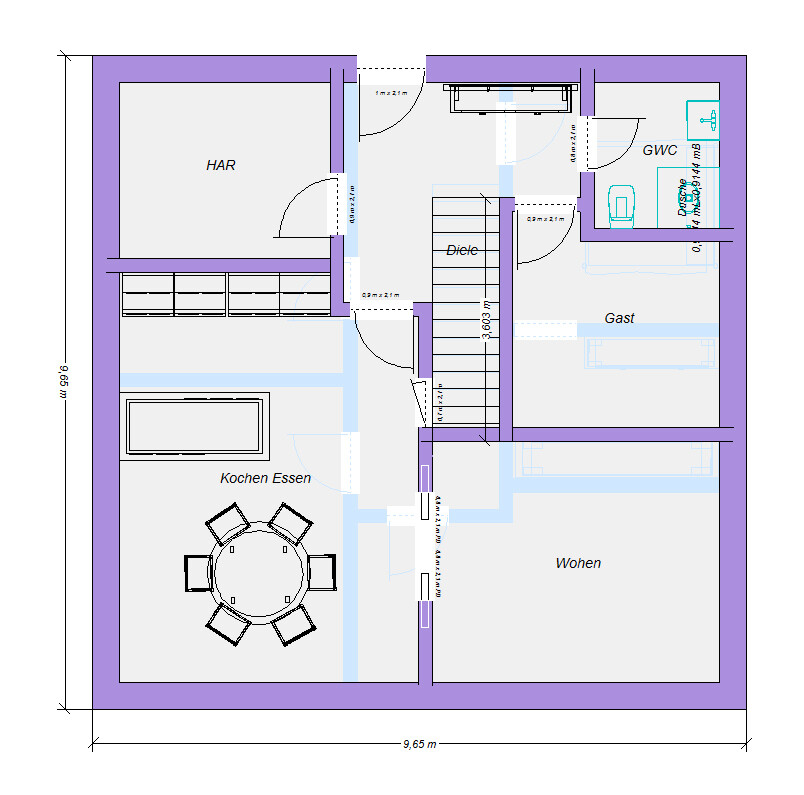

kaho67431.10.18 16:02
Grundriss eines Hauses mit zentraler Treppe, zwei Küchen, Bad, Esszimmer und Schlafzimmer.
Grundriss eines Hauses: Küche/Essen, Wohnen, Gast, Diele, HAR, GWC, Dusche
Süden planunten
31.10.18 16:29
kaho674 schrieb:
Süden planunten
Der Eingang wird im Osten gewünscht

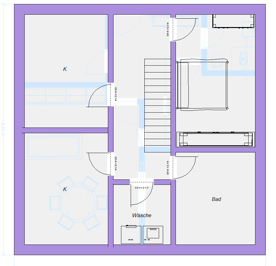

Alternatives OG:
Grundriss eines Hauses: Zimmeraufteilung mit Küche (K), Bad, Wäsche und Treppenhaus.

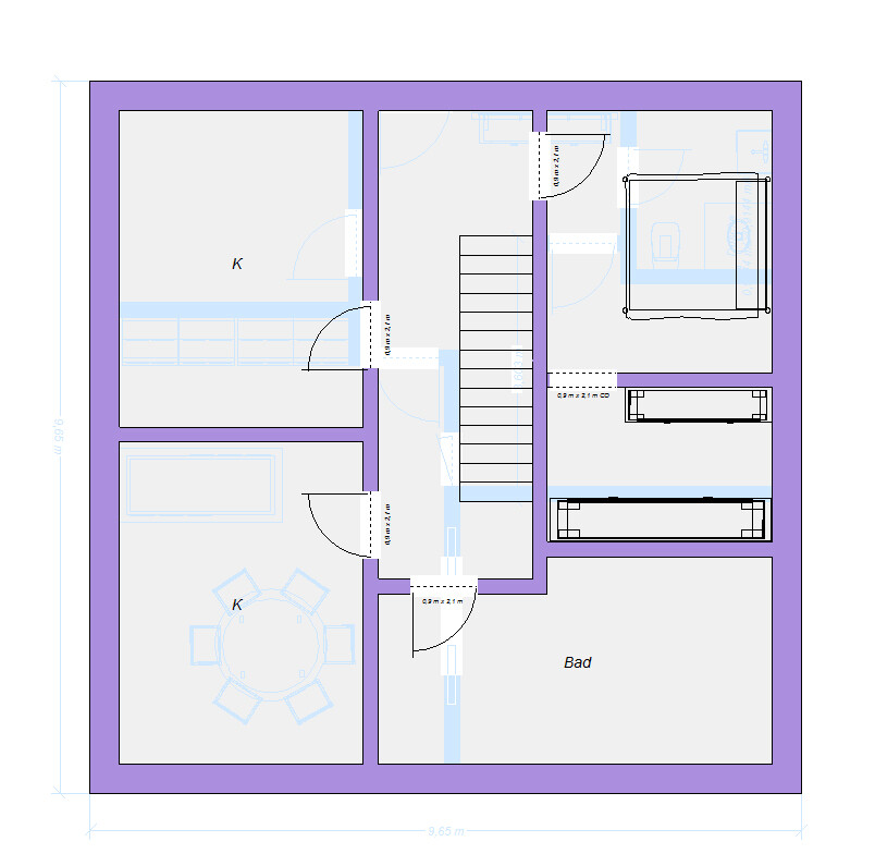

kaho67431.10.18 16:46
Ach so? Diese Thread ist so wirr. Ich hab schon ne halbe Stunde damit gekämpft, wo Norden ist.
Hatte mich am letzten Favoriten orientiert.
