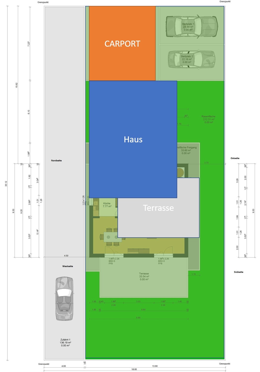

RomeoZwo29.10.18 10:37
ich hab mal ypgs Idee aufgegriffen und schnell visualisiert.
+ Weniger zubetonierte Fläche für die Erschließung des Carports
+ Mehr Garten im Süden und im Westen
- Beim Grundriss fangt ihr bei 0 an
Grundstücksplan: Blaues Haus, orange Carport, graue Terrasse, grüne Rasenfläche, Parkplätze.
Wie breit müsst ihr den die Zufahrt zum Grundstück halten? Ist das schon irgendwo geregelt? Ist die "Wendeplattform" (Zufahrt 2) in vorgeschrieben? Eine Einfahrt in der Größe ist natürlich auch eine finanzielle Sache. Wir haben eine Süd-Erschließung und damit auch eine recht lange Einfahrt. Im erweiterten Wasserschutzgebiet war das mit der größte Posten der an den Gartenlandschaftsbauer überwiesen werden durfte.
Gibt es ein Baufenster an das sich das Haus halten muss?
29.10.18 11:40
So in etwa. Danke.
Das Haus müsste wohl noch etwas nach planrechts einrücken, damit ein bequemes Eingangspodest erstellt werden kann.

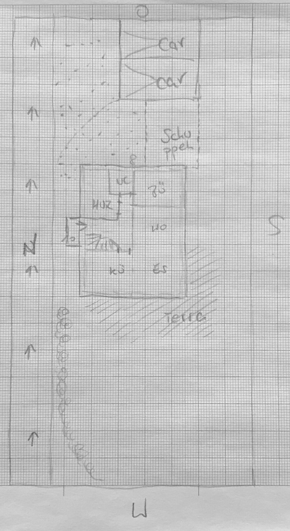

29.10.18 11:56
Skizzenhafter Grundriss eines Grundstücks mit Gebäudefläche und Norden
Etwa so. Zum Rangieren muss auch genug Platz sein.
Ich persönlich könnte mir auch vorstellen, das Carport unten an die Straße zu setzen. Dann würde ich die Schnee-Räumpflicht den hinteren Nachbarn aufbürden
