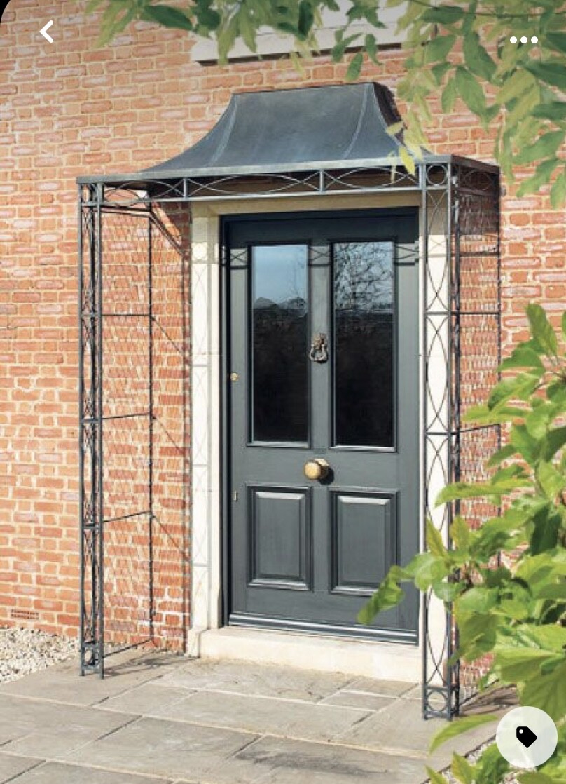

Ach so Überdachung der Haustür! Ja das war auch eine Hirnmarterung. Ich habe gehofft, dass das Tympanon etwas Schutz bieten würde. Ein richtiger Portikus mit Säulen und Dreiecksdach hat das Denkmalamt untersagt, da ein Portikus nur fürstlichen Bauten im Ort Zustand Und ein Tür-Tympanon war nie überdacht, da ein nachträgliches Dach den Eindruck zerstört. Ich habe ja an anderer Stelle schon geschrieben: das Haus ist ein Sammelsurium von Kompromissen, weil Design über Funktionalität stand bzw. wir in Kauf genommen haben, historisch unpraktisches zu übernehmen.

Da gibt es doch aber gerade in GB viele gute Überdachungen.
Dunkle Haustür mit Glasfenstern, Eisenrahmen-Überdachung vor rotem Backstein.

Sorry, aber genau sowas wollte ich vermeiden. Der Türstuck kommt nicht mehr zum tragen. Historisch und architektonisch kann man keine Stuckportale oder Tympanons überdachen. Die einzige Möglichkeit wäre gewesen, das Tympanon noch tiefer zu gestalten, quasi als kleines Vordach. Aber der Stuckateur konnte nur maximal unsere Tiefe anbieten. Darüber hinaus wäre es unbezahlbar geworden.
