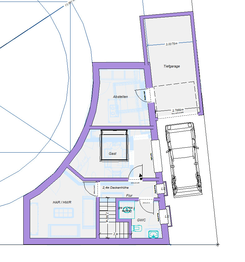

UG für Hauswirtschaftsraum, Haustechnik, etwas Abstellraum
EG für Kochen, Wohnen, Essen
OG 1 Schlafen, Bad
OG 2 Kind, Gast

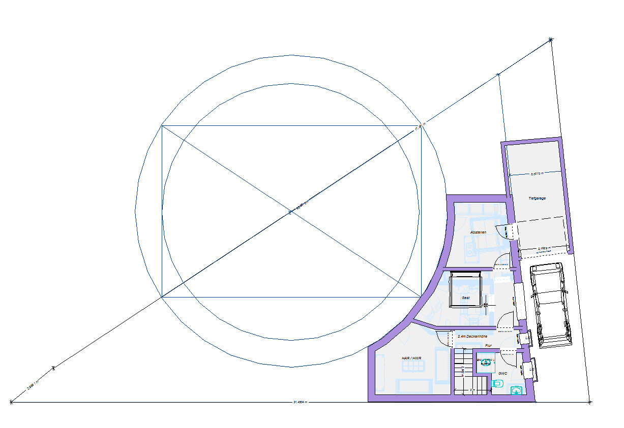

Der TE meinte ja, er will 2 Stockwerke plus Keller und Tiefgarage. Problem ist ja nicht nur der Baum (obwohl es ohne ihn natürlich nahezu easy wäre). Die Grundstücksgrenze ist auch nicht rechtwinklig. Wenn man also die Fläche nutzen will, müsste man vermutlich ein absolut spektakuläres Etwas bauen, was kaum rechte Winkel hat und dazu noch einen Rundbogen um den Baum. Mottenhausen hatte ja schon angedeutet. Ich leg mal nach:
Architektur-Grundriss: großes kreisförmiges Zentrum, rechteckiger Innenraum, Garagenanbau.
Übersicht
Grundriss eines Gebäudes mit Tiefgarage, Abstellen, Gast, HAR/HWR, Flur und GWC.
Tiefgarage ist auch sehr fraglich, zumal man in dieser Variante mit Schwung an der Eingangstür vorbei müsste, was echt gefährlich ist. Die käme bei mir deswegen normal ins EG. Dann fällt aber das Fenster für den Gast weg. Tja...

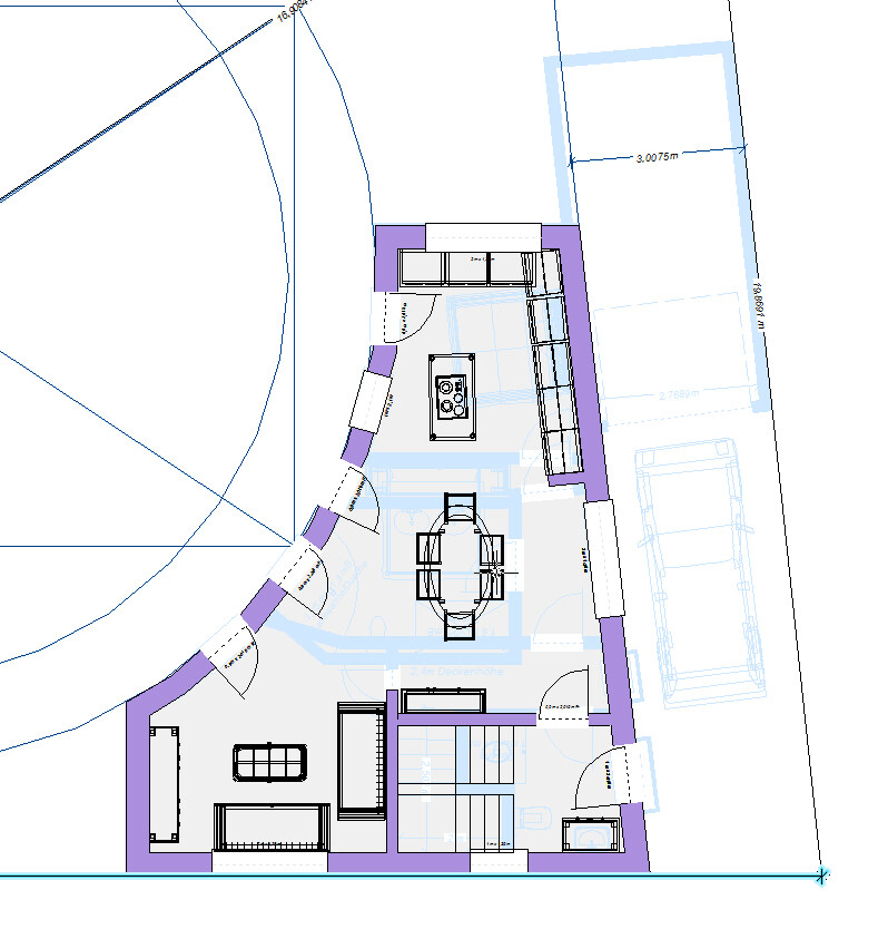

Architekturplan mit offener Küche, Esstischbereich, Lounge und rechte Garage.
Ich würde hier Küche und Wohnraum tauschen, aber der TE wollte ja die Küche in den Norden.

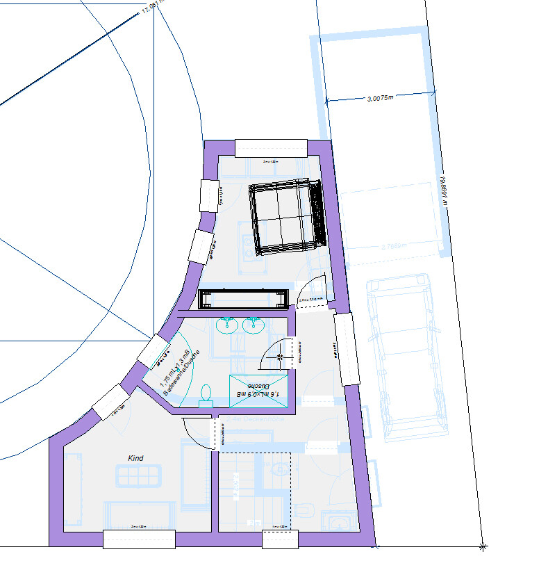

Grundriss eines Hauses mit violetten Außenwänden, Kinderzimmer unten links, Bad und Flur, Treppe in Mitte.
Ist natürlich nur Spielerei, mal ab davon, dass es Extrem teuer wäre und wir gar nicht wissen, was der TE so braucht.
