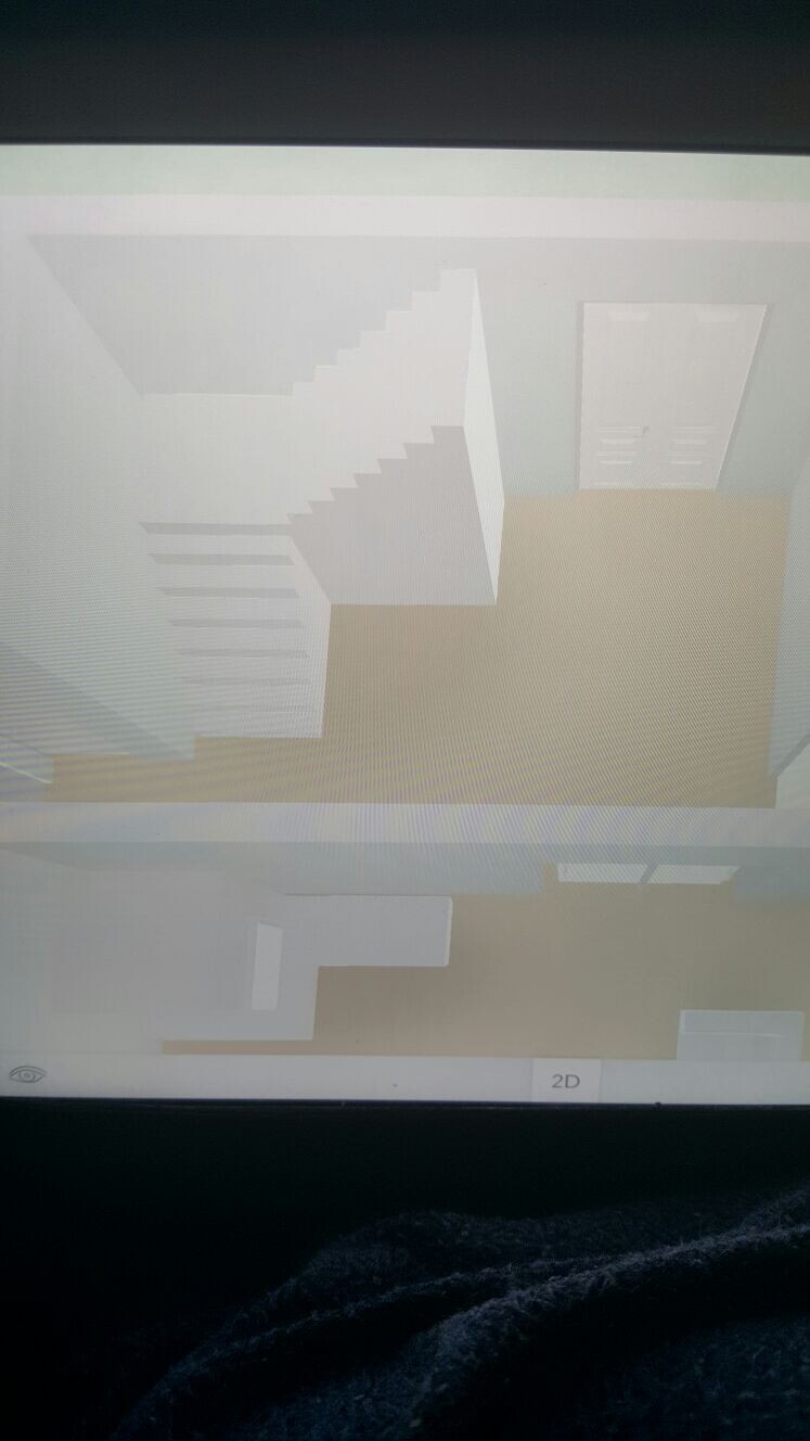

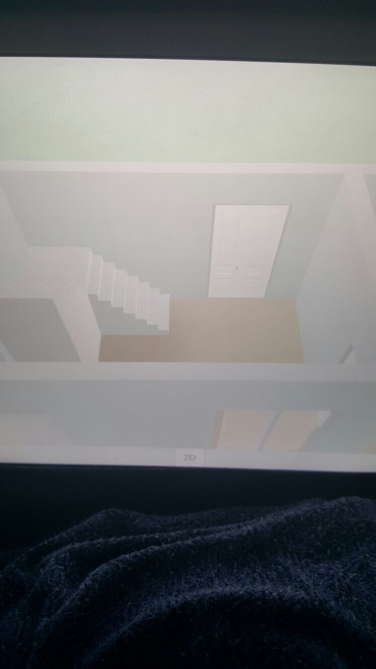

Ich brauche mal eure Tipps.
Wir haben unseren Grundriss mit dem wir auch zufrieden sind. Nur die Treppe macht mir zu schaffen. Ich kann mich nicht entscheiden.Möchte aber unbedingt eine Podesttreppe. Jetzt stehen 2 Varianten zur Auswahl.
Die eine nimmt aber viel Platz weg und die andere ist gleich an der Eingangstür. Habt ihr paar Ideen

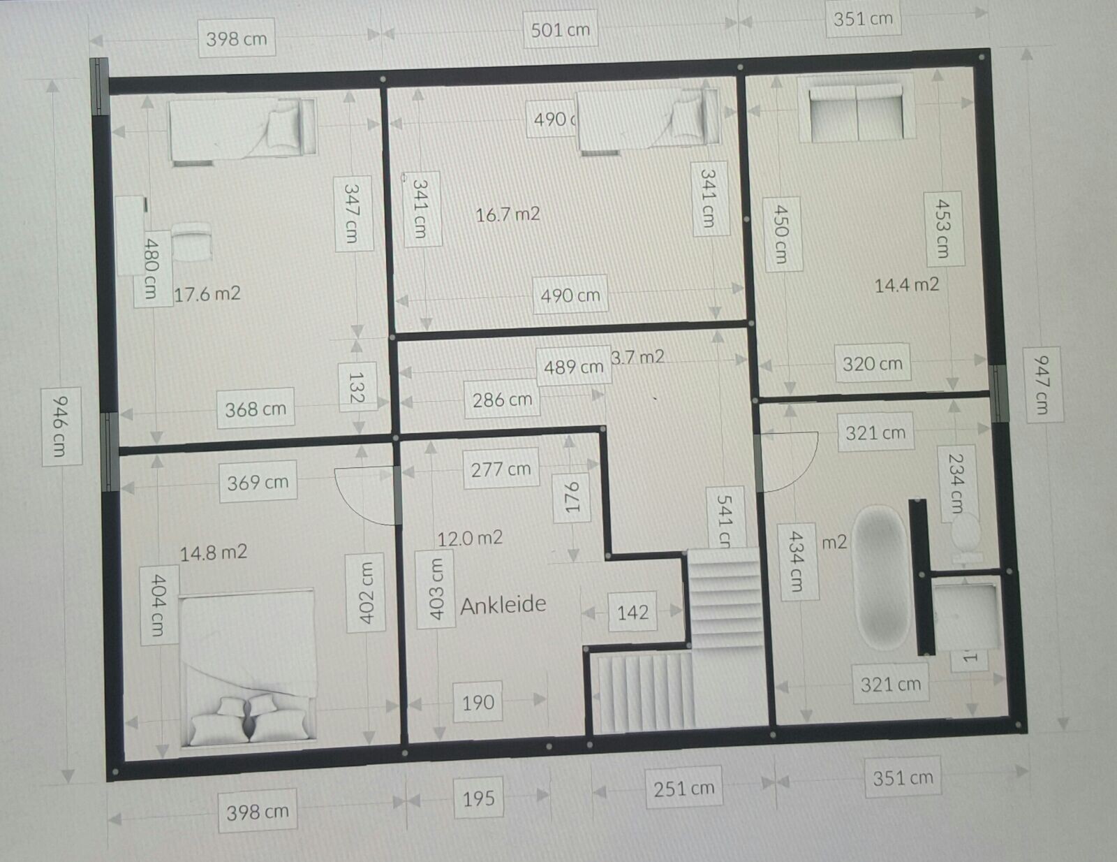

OG mit der ersten Möglichkeit .
Die Maße sind nicht genau...
3D-Innenansicht eines Hauses mit Treppe und Tür, modellierte Innenraumdarstellung.
Weiße 3D-Treppe im Innenbereich mit Tür im Hintergrund, Innenraummodell
Grundriss eines Hauses mit mehreren Zimmern und Flächenangaben in m2.

Finde V2 besser das ich es auch schöner finde wenn die Treppe nicht das erste ist was man sieht wenn man rein kommt, allerdings würde ich die Treppe spiegeln sodass der Antritt der Treppe dann zu erst kommt.
Und den Flur würde ich auch etwas breiter machen. Denke das Wohn- und Arbeitszimmer ruhig wenige cm weniger in der Breite vertragen können
Wir haben einen 1,2m breiten recht langen Flur und wenn dort nichts steht ist er okay von der Breite, aber sobald dort zb ein Möbelstück steht, ist das doch sehr eng.
Spiegeln wird schwierig. Sieht zwar gut aus, komme dann aber oben mit dem Grundriss nicht klar. Sind ja ganz schön viele Zimmer .Das Badezimmer muss in der Ecke bleiben.
Vom Wohnzimmer darf nichts weg
Ein Aufzug wäre natürlich auch eine gute Idee

Hallo, wir hatten das selbe problem...wollten erst eine echte Podest treppe wie bei dir in Variante 2,haben uns aber für eine 1/4 gewendelte Treppe wie bei dir in Variante 1 entschieden...da der Flur wirklich eng wird und dunkel.
Ansonsten sind unsere Pläne ähnlich. Hausmaße bei uns 12,50x)m mit 3 Kinderzimmern und Büro

Beides ist nicht doll!
Der eine hat nen langen schmalen Flur, beim anderen ist der Treppenantritt direkt an der Eingangstür.
Beides ist Mist!
Haus noch in der Planung!
Nix steht!
Folglich: neu planen! Die Treppe ist das wichtigste und sollte stimmen. Dann kann man den Grundriss darauf aufbauen. Es gibt keinen Grund zum Entweder Fisch oder Fleisch, wenn man beides nicht mag!
