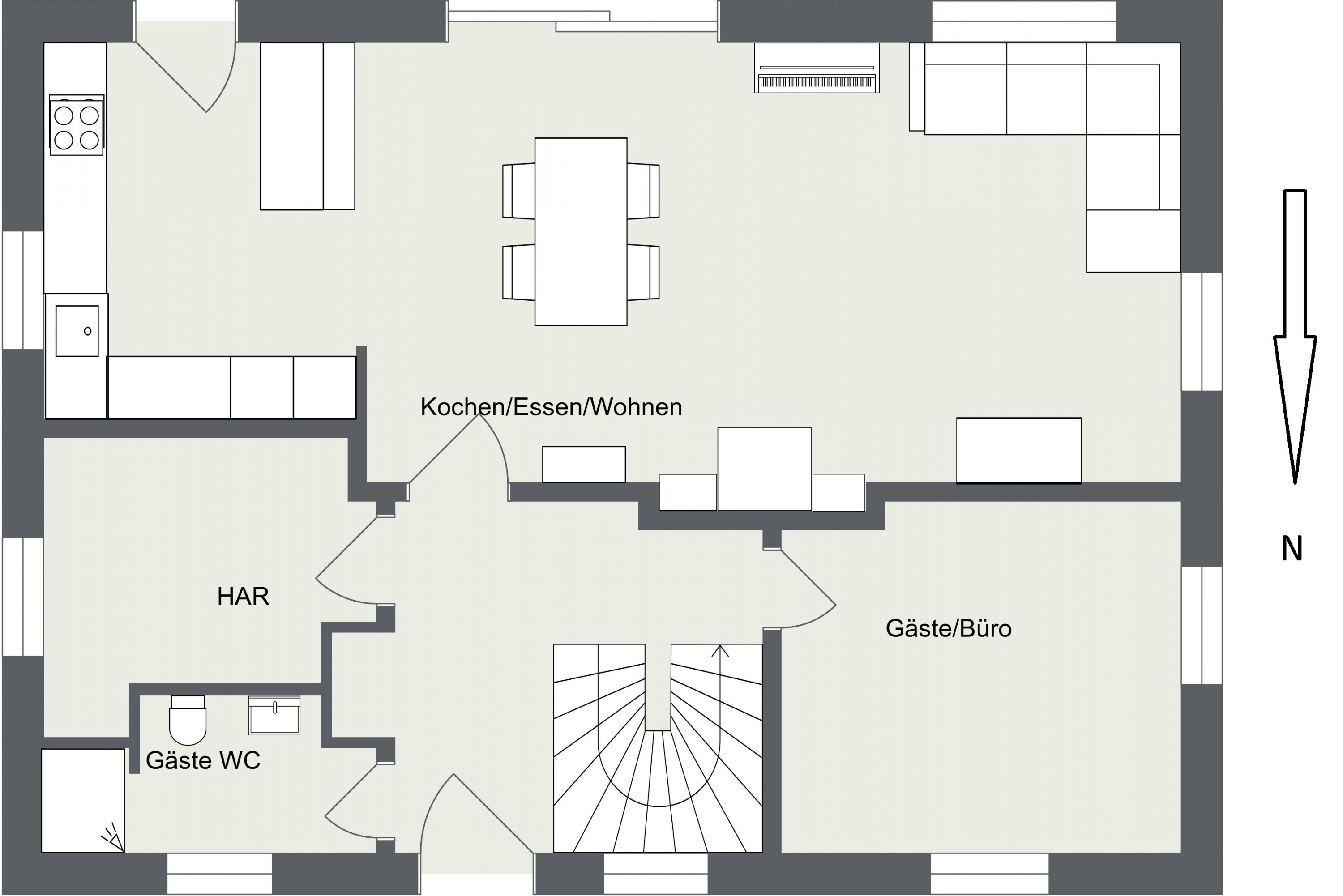

chrisw81
Bezug nehmend auf mein Architektengespräch vor einiger Zeit wollte ich noch mal in die Runde fragen, ob ihr die Fenster im Wohnbereich ausreichend findet...es gibt die Hebeschiebetür im "Essbereich" mit 2.63 Breite/2.385 Höhe, weiterhin im "Wohnzimmer" zwei Fenster mit Brüstungshöhe 1.00, eins 1.76/1.385 (Süd) und eins 1.135/1.385 (West).
Das Fenster im Westen soll nicht über der Couch sein, da wir da auch mal nen Rücken frei haben wollen, könnte man also höchstens bodentief machen oder noch größer Richtung Innenwand. Vielleicht reicht es aber auch schon so an Licht. Ist immer schwierig einzuschätzen. Im Anhang noch mal Grundriss EG.
Grundriss: Offener Wohn-/Kochbereich mit Esstisch, HAR, Gäste-WC und Gäste/Büro, Treppe.

chrisw81
Ich schätze die Fenster als ausreichend ein. Fixiere Dich nicht so auf die eingezeichneten Möbelpositionen. Fenster, vor denen mal ein Couchrücken stehen könnte, würde ich immer so hoch ansetzen, daß der Couchrücken nicht von draufknallender Sonne ausgebleicht wird.
Das ist ein guter Tipp, das werde ich noch mal nachmessen!
Ich überlege auch, bei dem Südfenster (1.76/1.385) statt eines Doppelflügelfensters eine einteilige Festverglasung zu machen, d.h. man hätte dann keinen Mittelpfosten mehr, der den Glasanteil kleiner macht. Dafür kann man es dann auch niemals aufmachen. Würde aber bestimmt auch gut aussehen?
Der Mittelpfosten macht den Kohl nicht fett, die Flügelrahmen an sich machen mehr aus. Der Panoramablick-Gewinn lohnt aber nur beim Rausschauen, also weniger für Fenster, die man im Rücken hat. Putzen ist hier im EG ja kein Problem, da schadet das Nichtöffnen nicht, und Luft kommt an anderer Stelle noch genug herein.
