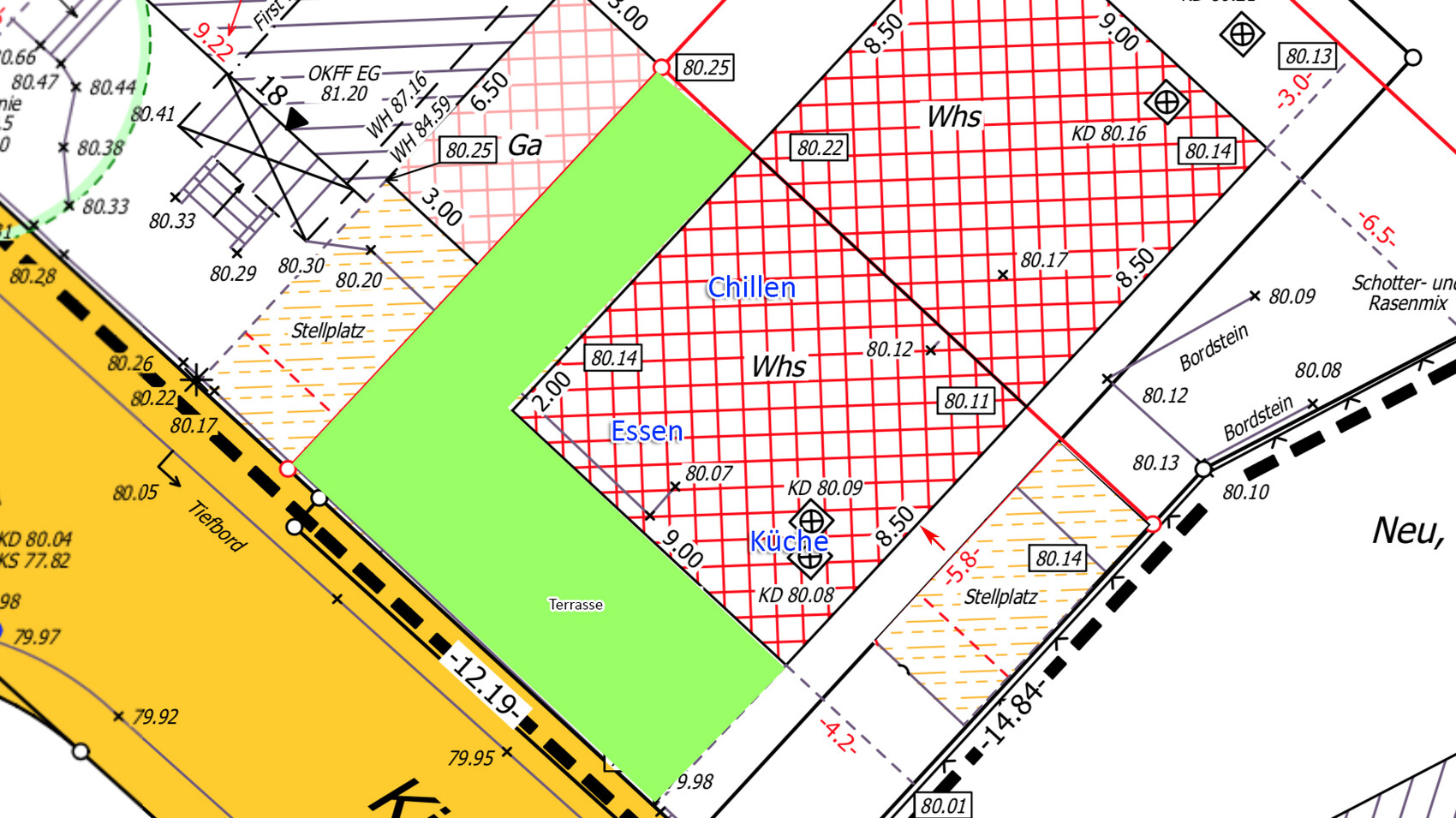

ᐅ Grundriss-Optimierung / Aufteilung Erdgeschoss in Doppelhaushälfte

kaho67404.10.19 10:41
4,70m reichen aber nicht. Das sieht schlecht aus für die Eingangsverlegung.
Kein Platz.
duke1085
04.10.19 11:43
Schade, das wäre die Lösung gewesen...
kaho67404.10.19 13:23
Ja, vielleicht kann man den BU ja überreden, dass Haus noch den Meter in den Osten zu schieben. Dann reichts für Auto und Fußweg nebeneinander. Terrasse dann eben 100% im Südwesten. Doch da hat der Hauspartner sicher was dagegen.
Ist echt ärgerlich - man will das eigentlich nicht überbewerten, dass die Küche mit Essplatz nicht die gesamte Südwestfront einnehmen kann. Doch mich würde es so sehr wurmen, dass ich am ganzen Grundstück zweifeln würde.
duke1085
04.10.19 15:44
Nach Osten verschieben wird leider nicht funktionieren, da das Nachbarhaus dann nicht mehr die vorgeschriebenen 3 Meter zum nächsten Grundstück einhalten kann.
Und wenn man die beiden Stellplätze (bzw. nur den hinteren) wie vorgesehen belassen würde? Also ohne Garage. Oder meint ihr das wird zu eng mit dem Eingang? Man müsste dann halt an den Autos seitlich vorbei wobei dadurch auch der Garten vergrößert werden könnte.
kaho67404.10.19 15:49
duke1085 schrieb:
Und wenn man die beiden Stellplätze wie vorgesehen belassen würde? Also ohne Garage. Oder meint ihr das wird zu eng mit dem Eingang?
Ich fürchte ja. Sobald das Auto da steht, kommst Du kaum noch aus der Haustür.
Man könnte noch radikal überlegen, ob man den Stellplatz in den Osten setzt.
Der Meter unterschied macht viel aus für den Weg zur Haustür aber wenig für den Ausblick aus dem WZ auf den Gartenzaun. Terrasse dann konsequent nur im Südwesten.
Lageplan mit farbigen Flächen: grüne Terrasse, rotes Gittergebiet, Küche, Essen, Chillen.
Steht das Haus links von der Straße schon? Falls nicht, wär es ja nicht unwahrscheinlich, dass der seine Garage vielleicht auf die andere Seite macht...
duke1085
04.10.19 16:48
Die Terrasse in die andere Richtung hat schon den schöneren Blick und der Garten würde ja so noch schmaler werden
Das Haus links steht schon, ist eine Bestandsimmobilie die kernsaniert wird. Aber auch auf der Seite müssten ja wieder die 3 Meter eingehalten werden.
Wenn man auf der linken Seite nur einen Stellplatz hätte und den Eingang an die linke Ecke legt sollte es noch passen oder?
