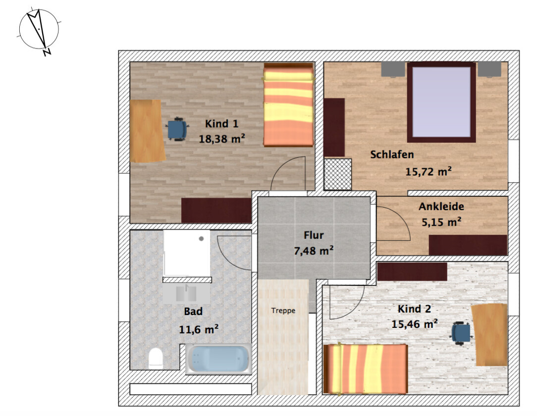

In deiner letzten OG-Planung wird der Bereich Ankleide nicht viel Stauraum bringen. Man muss die 2m-Linie beachten.

Das mit der 2 Meter Linie hat unser Architekt zwischenzeitlich auch zu bedenken gegeben.
Die offene Treppe ist gesetzt, geschlossen gefällt uns nicht...
Neue Idee für das OG:
Grundriss eines Wohnplans: zwei Kinderzimmer, Schlafzimmer mit Ankleide, Bad, Flur und Treppe.
Curly
23.12.16 13:14
reicht euch ein 2m Schrank in der Ankleide? Eure Fenster müssten weiter nach außen rutschen, damit man auch Schränke stellen kann.
