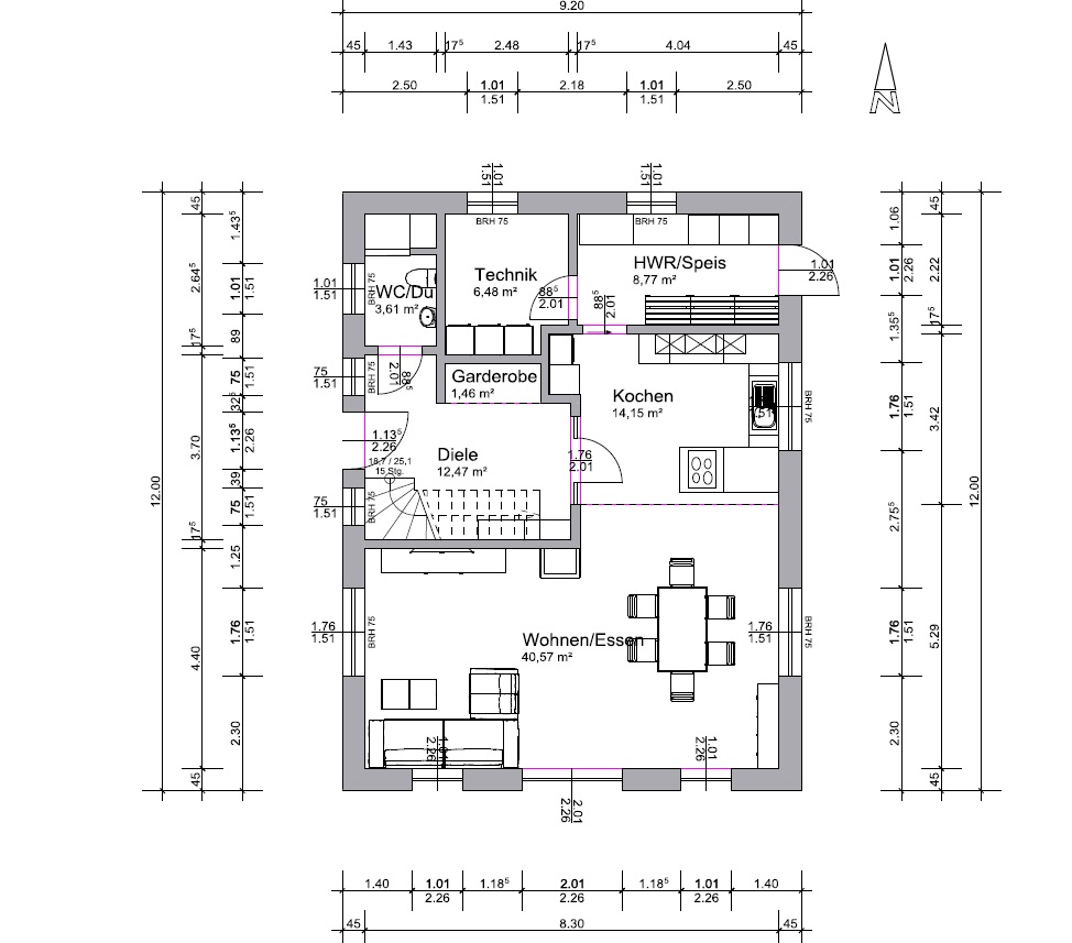

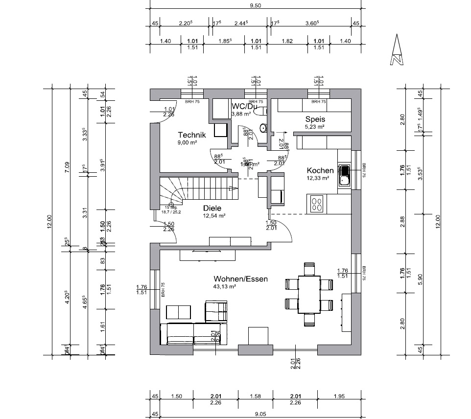

So...jetzt sind wir wohl etwas abgedriftet ...ich wollt aber noch mal kurz eure Meinung zu der "Schleusentür" hören.
Bei der 1.Variante sollte sie dazu dienen, mal schnell in den Garten zu kommen ohne durch den Haupteingangs- bzw. Wohnbereich zu müssen und wir haben sie im Hauswirtschaftsraum/Speis platziert.
So richtig überzeugt sind wir davon aber noch nicht zumal sie auch nicht für die Einkäufe sinnvoll wäre, da man komplett ums Haus gehen müsste.
Wir haben noch mal eine kleine Änderung am EG vorgenommen und dann die Schleuse über den Technikraum gemacht. Zumindest für Einkäufe sinnvoll wenn die Garage dort an das Haus anschließt. Allerdings fehlt mir bei der Version noch ein richtiger Garderobenbereich.
Sagt doch einfach mal welche Variante euch sinnvoller erscheint und wo ihr bei Var1 eine mögliche Schleusentür platzieren würdet.
Grundriss Erdgeschoss: Küche, Wohnen/Essen, Diele, Technik, HWR/Speis, Garderobe, WC/Du.
Grundriss Erdgeschoss eines Hauses: Technik, Diele, Wohnen/Essen, Kochen, Speis, WC/Du, Maßangaben.

Siehe #9.
Warum braucht ihr denn eine Schleusentür? Habe ich meinen Lebtag noch nie gehabt, geschweige denn vermisst.

Zum Thema Schleusentür:
Wo wird denn die Waschmaschine stehen? Wo kommt Garage/Carport/Stellplatz hin? Trocknet ihr Wäsche im Freien?
Wir haben eine 2. Tür im Hauswirtschaftsraum neben der Küche. Auf der Seite steht bei uns aber auch (irgendwann) der Carport, dort ist die Waschmaschine und auf der Terrasse vor dem Hauswirtschaftsraum trocknen wir auch die Wäsche auf dem Wäscheständer.
Wenn die Speisekammer nur Speisekammer sein soll, dann würde ich hier auf ne Tür verzichten. Steht da aber auch die Waschmaschine, dann würde ich da ne Tür machen. Grundsätzlich finde ich es mit Kinder sinnvoll, wenn sie vom Garten aus nicht immer erst durchs gesamte Wohnzimmer tappen müssen, um die Hände zu waschen. Auf der Straßenseite 2 Eingänge finde ich nicht notwendig.
