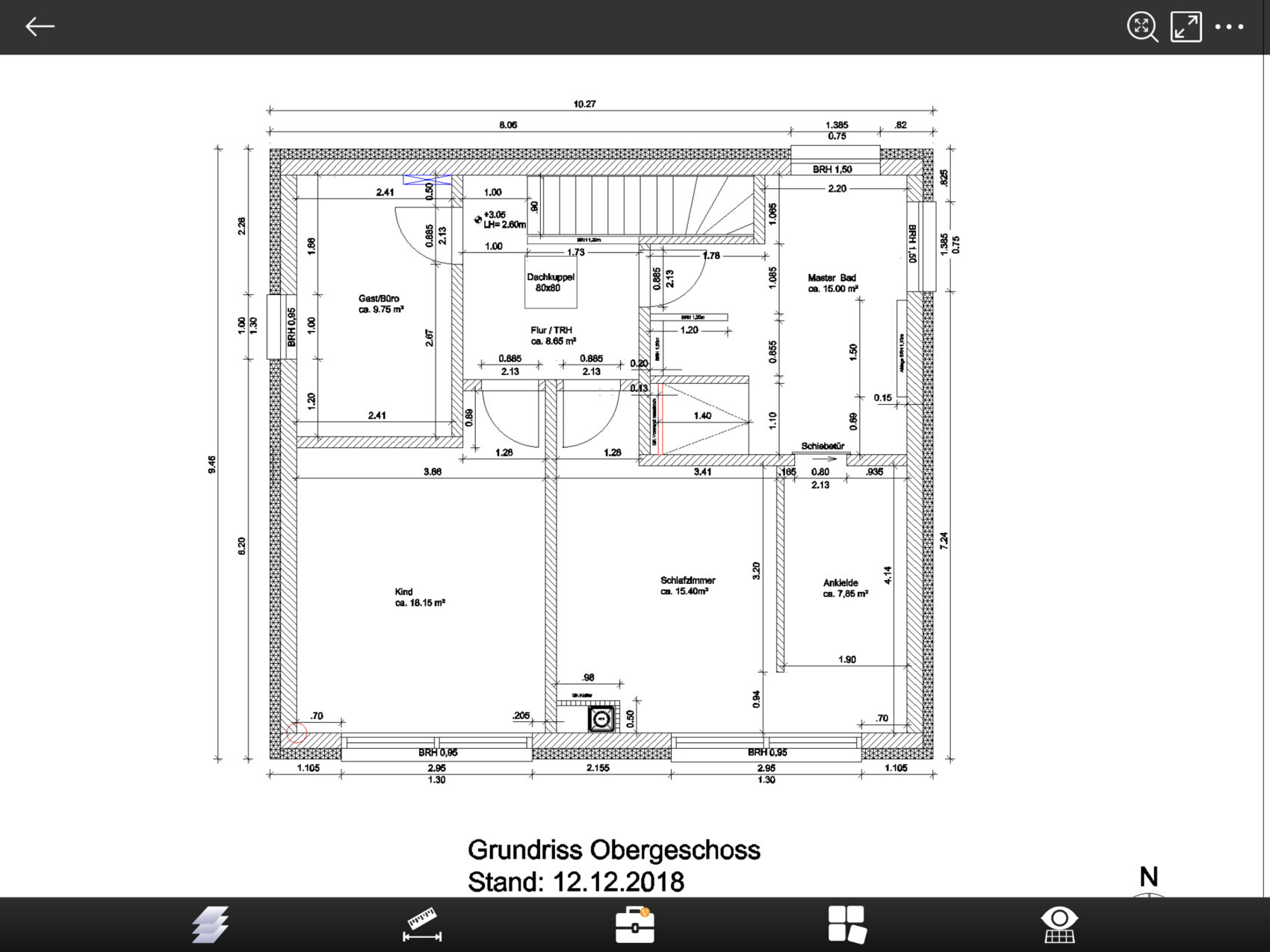

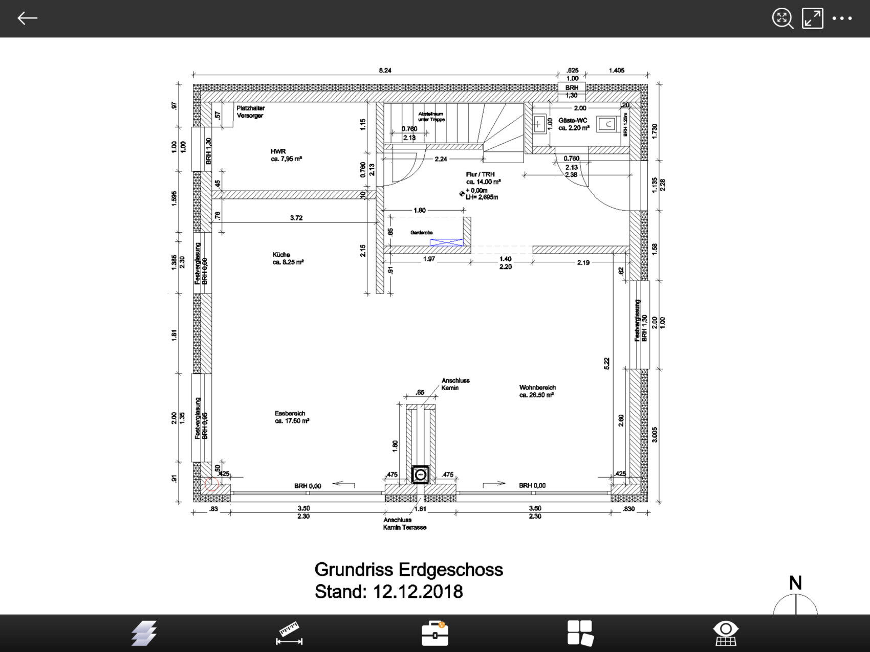

Moin Forum,
anbei unsere aktuellen Grundrisse EG+OG sowie die Lage des Hauses auf dem Grundstück im Wohngebiet. Das Haus hat knapp 150qm und wird zu dritt bewohnt werden. Terrasse ist nach Süd-Ost ausgerichtet. Die Grundrisse sind meine Eigenkreation, der Architekt und Statiker hat noch keinen Blick darauf geworfen. Weiterer Hinweis, zu sehen ist unsere aktuelle Möblierung einschließlich vorhandener Küche.
Habt ihr Anmerkungen, Anregungen etc.? Ich freue mich auf eine konstruktive Debatte
Grüße Heiko
Offener Grundriss: Küche links, Essbereich, Wohnbereich mit Sofa und Kamin, Treppe.
Grundriss eines Hauses mit Schlafzimmer, Ankleide, Master Bad, Gäste/Büro, Kindzimmer, Flur, Treppe.

Hier liegen ein paar Knackpunkte:
- eventuell Küche und WZ tauschen (Chillbereich ungestörter, kurzer Weg vom Eingang in die Küche, WZ mehr im Westen, Küche im Süd-Osten)
- Bad mit 2 Türen muss man mögen, wo ist das WC? Aufteilung noch verbesserungsfähig
- die "Kamin"-Wand wirkt auf mich eher störend. Als Raumtrenner find ich das ungeeignet. Stört das Raumgefühl und die Aussicht auf die Terrasse. Unbedingt mal 3D-Rundgang probieren, wenn möglich. Weg damit.
- Fenster sind knapp. Vor allem im Treppenflur muss mehr Licht rein.
- Schlafzimmer neben Kinderzimmer und im Süden vielleicht nicht ideal platziert.
- Schornstein nahe der Außenwand ist optisch meist nicht der Brüller.
Aber das sind alles "Kinkerlitzchen" oder persönliche Vorlieben. Im Grunde passt das.

Hier die Grundrisse mit Maßen.
Grundriss Erdgeschoss mit Küche, Essbereich, Wohnbereich, HWR und Flur, Maßangaben
Grundriss Obergeschoss: Gast/Büro, Flur, Schlafzimmer, Kind, Ankleide, Master-Bad.

Ich würde ebenfalls Küche und Wohnzimmer tauschen. Und Fenster ins Treppenhaus, das wird ja ne richtige Höhle. Diese Oberlichter sind eigentlich kaum sauber zu halten, sehr unschöne Angelegenheit...
