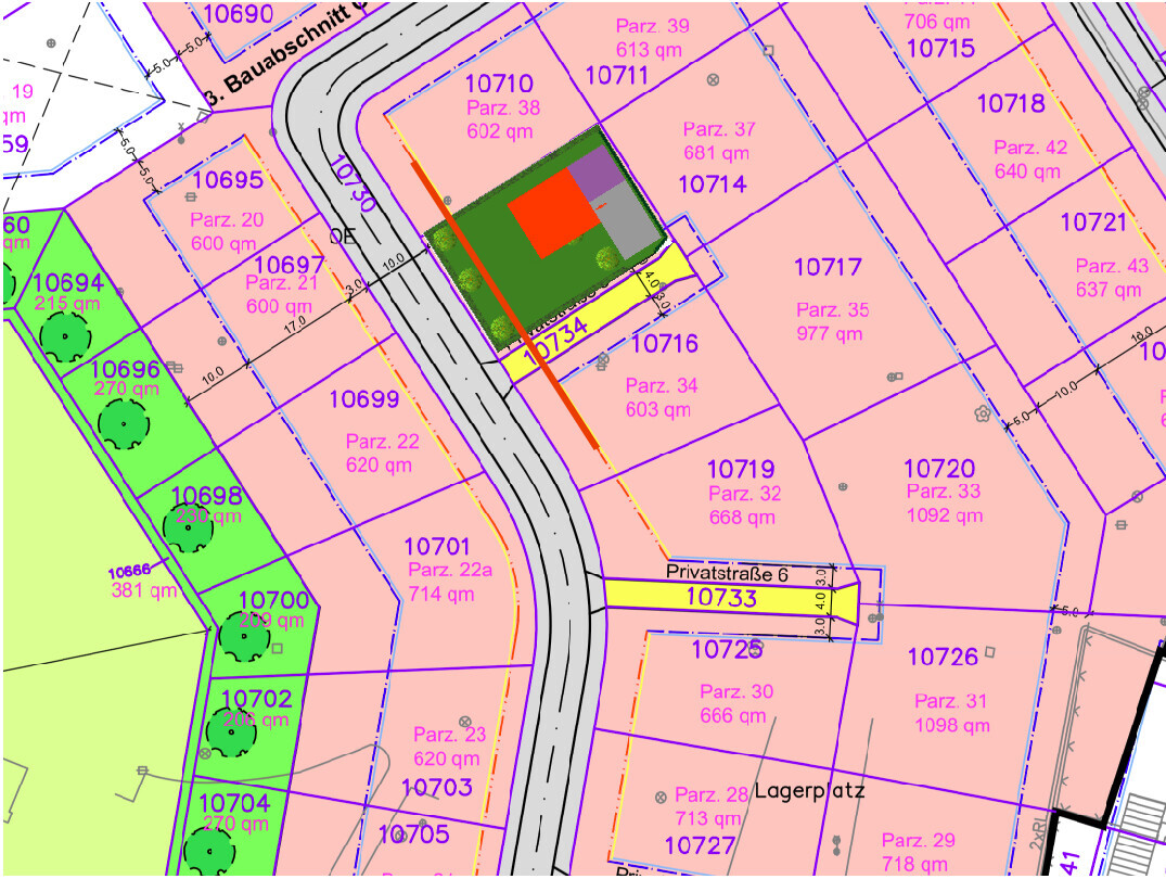

anbei unsere aktuellen Grundrisse EG+OG sowie die Lage des Hauses auf dem Grundstück im Wohngebiet. Das Haus hat knapp 150qm und wird zu dritt bewohnt werden. Terrasse ist nach Süd-Ost ausgerichtet. Die Grundrisse sind meine Eigenkreation, der Architekt und Statiker hat noch keinen Blick darauf geworfen. Weiterer Hinweis, zu sehen ist unsere aktuelle Möblierung einschließlich vorhandener Küche.
Habt ihr Anmerkungen, Anregungen etc.? Ich freue mich auf eine konstruktive Debatte

Diese Planung
passt doch aber zu Grundstück 36.

kbt09 schrieb:
Diese Planung
Leider nicht, die Baulinie befindet sich westlich, mit 5m Abstand zur Grundstücksgrenze. Ist im Parzellenplan auch so vermasst.
Die Baulinie ist die rote, die blaue die Baugrenze.
06.01.19 13:02
Ach, du musst an der roten Linie mit dem Haus beginnen? Dann ginge doch
Wobei ... hmm, so richtig toll ist das auch nicht.
Ja genau, dass Haus muss auf der Linie stehen/beginnen, Richtung Norden muss ich dann noch 3m Abstandsfläche einhalten zum Nachbarn. Somit ist, wie weiter oben schon geschrieben, die Lage des Hauses zu 99% fix. Somit auch die Position der Garage und die Zufahrt ganz im Osten um dadurch den gesamten südlichen Teil des Grundstückes nutzen zu können.
Bin für Ideen offen aber ich glaube viel optimieren können wir bei der Lage des Hauses nicht mehr.
