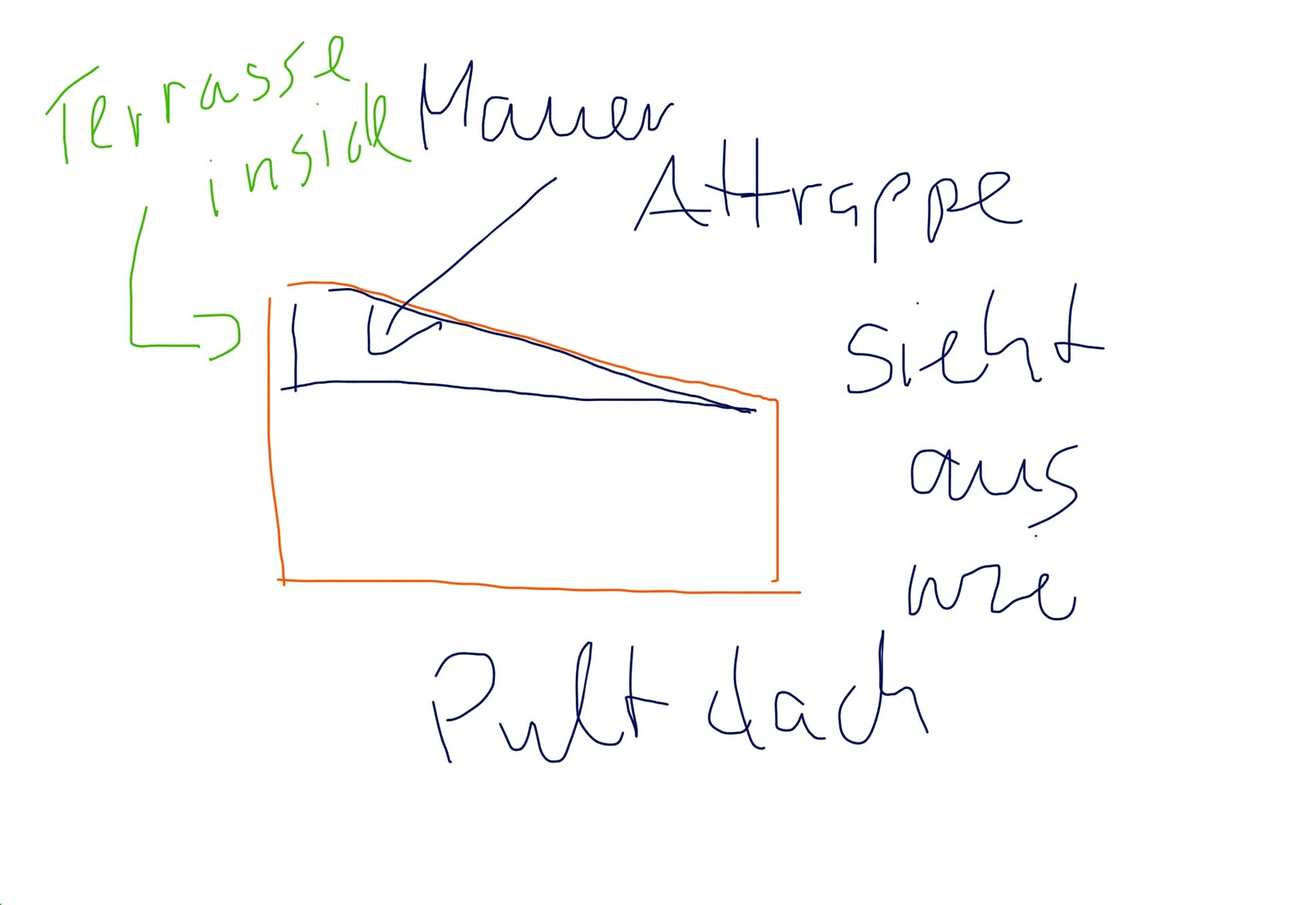

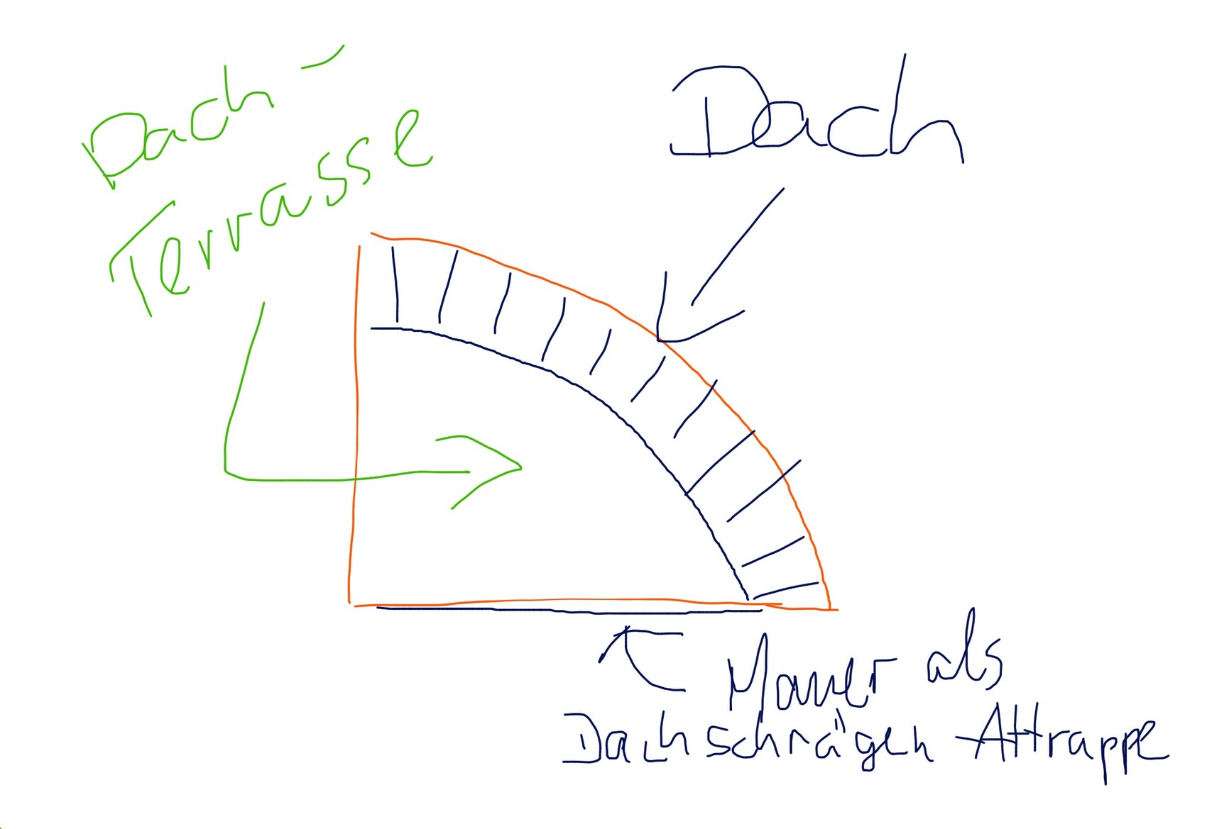

Ich finde immer noch, dass kleines Grundstück mit großem Haus nach Dachterrasse schreit - und das total unauffällig mit Pultdach-Optik.
Skizze eines Viertelkreis-Sektors mit orange Außenkante und blau segmentierter Innenkante.
Handgezeichnete Gebäudeskiz mit orangefarbenem Pultdach, blauen Innenlinien und grüner Beschriftung.
Habe mal gekritzelt.

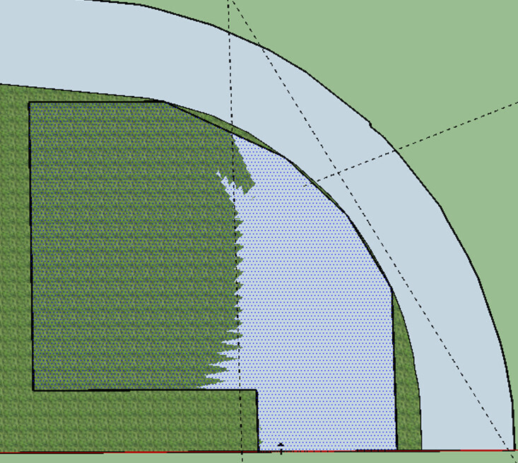

Mir fehlen da definitive Grundstücksgrenzen. Warum geizt Du so mit den Infos bezüglich des Planes? Außerdem sieht es so aus, als wenn dort Höhenlinien eingezeichnet sind. Die darf man nicht ignorieren.

Es sieht nicht so aus, als wenn es nötig ist, die Rundung mit in den Hausbau zu übernehmen.
Das ist richtig, auch wenn es hier wohl nur ein- oder anderthalb Meter im Baufenster sind (ich unterstelle mal, gestrichelt sei eine Halbmeterlinie). Aber das Entscheidende sieht man im Ausschnitt nicht: nämlich ob der Hang auf- oder abwärts geht.
Ich vermute mal die Intention, möglichst viel Gartenfläche am planoberen Ende zu akkumulieren bzw. den nicht als Garten nützlichen Teil der nichtüberbauten Grundstücksfläche klein zu halten - woraus logisch folgt, in den anderen Bereichen des Grundstückes dessen Umrißlinie zu folgen. Allerdings ist dieser Schluss nur scheinbar naheliegend - nämlich so lange, wie man ausblendet, daß man sich damit einen Bärendienst erweisen könnte. Letzteres sehe ich hier auch als zutreffend an: nämlich in der Gestalt, daß man die "Verlustflächen" damit nur ins Haus holt, namentlich in Flur und Treppenhaus.
Ich schließe mich daher der Anregung zum Paradigmenwechsel an (ein Haus mit "handelsüblicherer" Grundflächenform zu wählen und sich damit einzuhandeln, lieber ein paar Wohnwertquadratmeter zu gewinnen, daß man die leerkalorischen Nominalquadratmeter "opfert").
