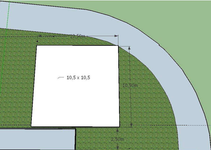

Serdar8815.10.19 02:53
Mottenhausen schrieb:
Mir ist der Entwurf zu kompliziert gedacht. Jeder gerettete Zentimeter am Südgarten wird durch eine unmögliche Kubatur entlang der nördlichen Baugrenze erkauft.
Die Treppe läuft sich so eventuell nicht gut.
Wenn man den Viertelkreis baulich erzwingen will: dann baut ihn komplett rund nach, als Allraum im EG und setzt konzentrisch in den gedachen Mittelpunkt eine offene Wendeltreppe.
Oder: alternativ viel Geld sparen und eine rechteckige Kubatur 11x10m (oder wo die Max. Grenzen) liegen raelisieren. Würde ich wahrscheinlich machen.
Servus,
besten Dank, die Frage ist halt, was ist der cm im Süden Wert
Die Treppe ja, da muss optimiert werden, hättest du eine Idee für mich ? Breiter von der Wand weg? ich hab 18/20, kann amn das so machen?
So ja;=
Lageplan: blauer Rundweg um grüne Fläche; weißes Quadratgebäude 10,5×10,5 m.
Besten dank u LG
Serdar8815.10.19 02:58
hampshire schrieb:
Schau mal in die Serie „Grand Designs“ hinein, da gibt es haufenweise interessante Projekte auf beengtem Raum. Natürlich baut man in GB anders - der Ideenreichtum ist allerdings beeindruckend und die Haltung der Bauherren zu Kompromissen ebenfalls. Man nimmt sehenden Auges einen Nachteil in Kauf um einen Vorteil zu erlangen. Oft werden die Versuche an alles zu denken und alles perfekt zu machen entweder sehr langweilig und seelenlos (oder sehr teuer).
Die „Kubatur kann mit einer asymmetrisch gerundeten Wand auf einer Seite eine wahre Schönheit werden. Bei jedem sagt man, dass man unmöglich eine Nase an ein Bein malen kann. Bei Pikcasso ist das „Kubismus“ . Mut zur Kurve finde ich gut - freundet Euch schon mal mit Maß-Möbeln an.
Die Treppe muss man irgendwie ausprobieren, das finde ich auch. Die Form kann ebenfalls genial werden.
Wie viel Zeit hast Du? Das Grundstück, ein offener Kopf und klare Kommunikationsfähigkeit der Bauherren können eine tolle Grundlage für eine Architekten Masterarbeit sein. Das ist etwas zeitaufwendig und macht sicher viel Spaß.
Auch hier einen besten Dank
Die Abrundung werde ich die Tage mal ausprobieren und euch mal zeigen Gute Idee
Wieso Massmöbel ? Sind doch nur Treppebnhaus und Bad betroffen, überall sonst, keine Auswirkung auf Innengeometrie
Coole Idee, als Masterarbeit (Thesis) anzubieten, aber würde mir zu lange dauern
LG

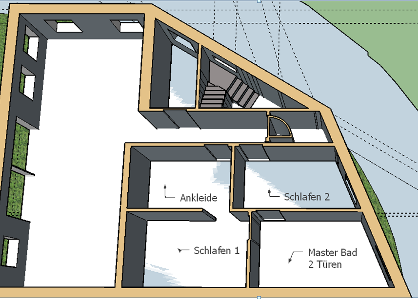

Serdar8815.10.19 04:08
Mir fällt grade ein, das hier war mein Favorit
- Keinen Flure
- Maximale Ausnutzung Fläche
Warum ausgeschlagen=, da 2 Türen ins Badezimmer
Was denkt Ihr dazu ? Besser als Option wie oben?
Besten Dank u LG

haydee15.10.19 06:51
Warum willst du 2 Wohneinheiten auf das Grundstück quetschen?
Wo sind die Stellplätze für die 2. Wohneinheit?
Sind die 4 m vor der Garage ausreichend?
Für 2 Wohneinheiten + Keller + Garage + Rundung + Baunebenkosten halte ich 500.000 in BW für zu wenig Budget
