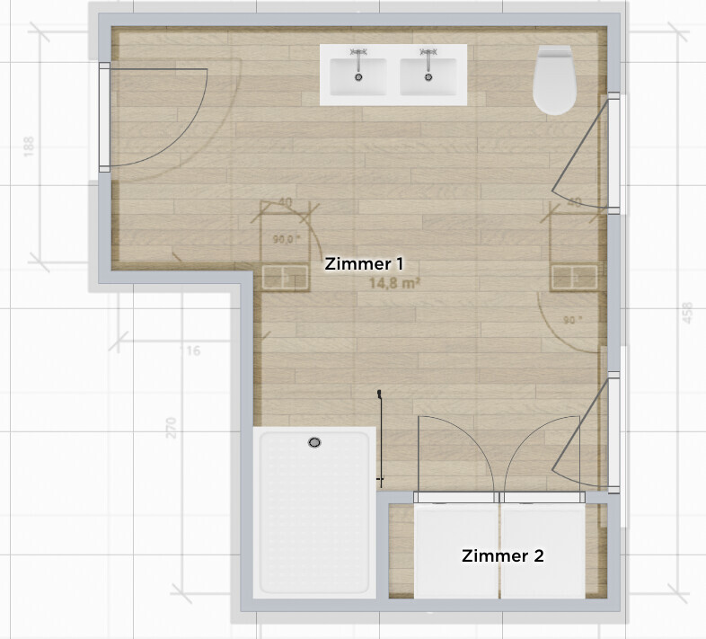

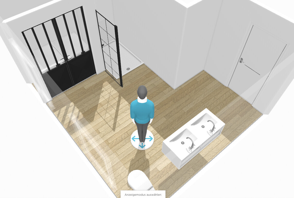

...würde ich wohl irgendwie so machen, dann kann ein Waschbecken auch für Besucher vorgehalten werden.... mit Pissoir kann ich nichts anfangen und gibt es auch im Programm nicht. Hätte wohl auch noch Platz
Grundriss: Zimmer 1 mit Badewanne, Doppelwaschbecken und Toilette; Zimmer 2 mit zwei Betten.
3D-Ansicht: Person steht auf runder Plattform mit Pfeilen, Dusche und Doppelwaschbecken im Bad.

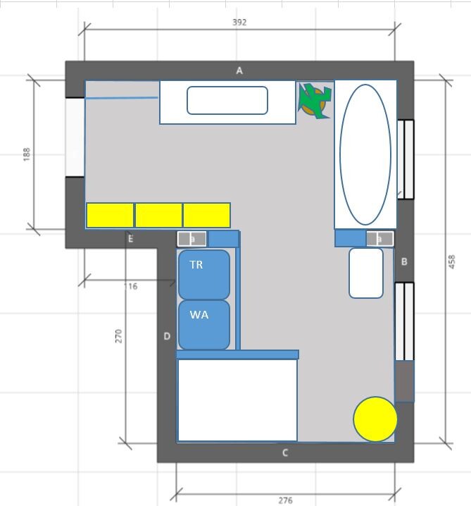

Vorschlag:
Grundriss eines Zimmers mit Bett, Schränken, ovalem Spiegel an der rechten Wand und gelben Objekten.

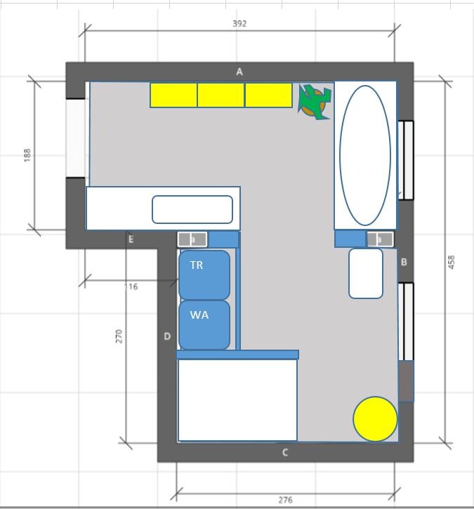

oder so:
Grundriss von oben: ovale Badewanne rechts, Waschmaschine/Trockner links, gelbe Ablagen.
Das geht natuerlich auch mit dem grossen Originalfenster. Ich wuerde aber zu gleich gross raten.
Ohne Badewanne wuerde ich nicht planen.

Hallo, danke für eure Vorschläge.
Badewanne wird definitiv nicht benötigt. Wir hatten nie eine und haben auch nie eine vermisst.
Während der Bachelor arbeit hatte ich eine in der Wohnung wo ich gelebt habe, habe ich 1x benutzt und nach 10min wird mir langweilig und ich geh eh wieder raus^^
