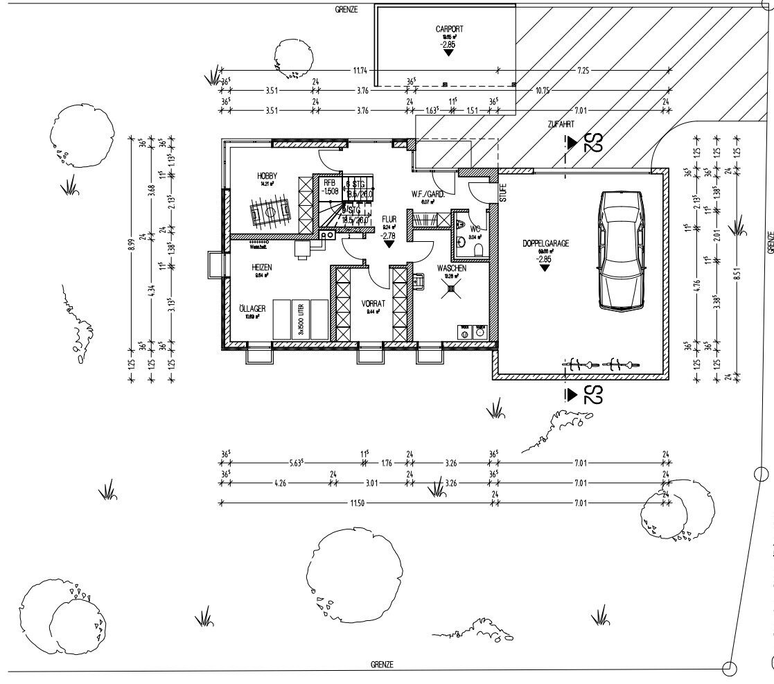

Ergänzend zu dem, was schon gesagt wurde:
- falls der Hobbyraum evtl auch als Gästezimmer herhalten soll, würde ich mir ggf. überlegen unten ins WC eine Duschmöglichkeit vorzusehen. Auch falls ihr Kinder haben solltet, die mal vollgesaut von draußen kommen. So müssten sie a) entweder die Treppe hoch durchs Haus oder durchs b) Wohnzimmer
Der Platz wäre sicher dort, da der Wäscheraum echt riesig ist
- Wenn Du die Speisekammer behalten wollen würdest, würde ICH den Zugang vom Flur machen. Ich finde es schade, eine schöne Küche mit Insel durch eine Tür im Hochschrankblock optisch zu zerpflücken
- Die Galerie wäre für mich oben verschenkter Raum bzw. zu groß/flächig/ungemütlich, denn offen scheint sie nicht zu sein (Luftraum)
- Deine Schlafzimmer/Ankleide-Situation habe ich jetzt ungefähr 1:1 in der Mietwohnung. Erkenntnis: ich würde das Bett so stehen lassen, allerdings den Zugang zur Ankleide NUR vom Flur aus machen oder NUR vom Schlafzimmer. Zwei Türen machen für mich wenig Sinn, zumal sie noch direkt nebeneinander sind und wenig "Gewinn" bieten. Tendenz zur Tür nur vom Flur, weil meine Frau und ich unterschiedliche Arbeitszeit men haben und wenn der eine noch pennen möchte und der andere ständig reinläuft, Licht anmachen muss oder Helligkeit durch die geöffnete Tür fällt, ist das bei UNS störend. Das muss es aber natürlich nicht bei euch sein
- Elternbad ist bei uns ähnlich, nur dass die Tür noch weiter in Richtung Norden verschoben ist, um zum Einen noch Stellfläche für einen schrank (Handtücher etc) zu haben und nicht seitlich auf die waschbecken drauflaufen zu müssen. Dusche könnte ggf. etwas dunkel werden, wenn sie raumhoch gemauert wird
- Grundsätzlich: falls Du mit Kontrollierte-Wohnraumlüftung und/oder Bussystem planst. Sieh unbedingt einen Installationsschacht vor, der vom KG bis zum OG geht. Macht später so einiges einfacher. Wir haben es nicht, platzbedingt und müssen Kontrollierte-Wohnraumlüftung-mäßig etwas zaubern...

Eingangsbereich:
Hat matte1987 recht, ich werde die auf jeden Fall die 50cm hinter der Waschküchentüre wegnehmen und die Garderobe nach unten schieben. Aber sonst finde ich den Eingangsbereich nicht klein, vor allem mit der Eckverglasung kommt sicher einiges Licht rein.
Ölheizung (für die Diskussion würde sich vermutl. ein eigener Thread lohnen):
- Gas? Nicht vorhanden
- Wärmepumpe? Ich halte nicht so viel davon. Wir liegen dort auf über 600müNN, raues Wetter. Erdwärme kommt wegen Wasserschutzgebiet auch nicht in Frage. Außerdem wird der Strompreis IMHO die nächsten Jahre/Jahrzehnte deutlich steigen. Viele Wärmepumpen werden nach 5-15 Jahren kaputt gehen -> teurer Austausch bzw. Neugerät.
- Pellets? Teuer in der Anschaffung, mehr was kaputt gehen kann. Ob sich die Investition irgendwann mal rechnet?
- Öl? Ich rechne damit dass der Ölpreis auf lange Sicht eher fällt als steigt. Außerdem "relativ" günstige Anschaffung. (Wobei ich da mit weniger gerechnet als veranschlagt hab (25k für Ölheizung + Tanks + Fußbodenheizung + 6m² Solar)
Die 3X1500L hat der Architekt einfach mal eingezeichnet. Es gibt heutzutage solche Modultanks die kann man beliebig zusammenstellen, ohne Auffangwanne. Wie viel ich dann wirklich aufstelle sieht man dann. Wobei die relativ günstig sind und der Preis sinkt natürlich beachtlich mit der Abnahmemenge.
Das die Position vom Öllager nicht ideal ist ist mir auch klar. Aber der Schlauch sollte auch ums Haus reichen. Oder man verlegt eine Füllleitung an der Wand entlang durch Vorrat und Waschen in die Garage.
Welche Vorgaben muss ich mit Ölheizung erfüllen? Ich plane einen Schwedenofen im Wohnzimmer. Benötige ich zusätzlich Solar, Photovoltaik, beides?

Lichtschächte:
Die Lichtschächte auf der Terrasse gefallen mir auch nicht so. Aber was soll man machen?
Der südliche vom Heizraum entfällt. Dafür vll ein richtiges Fenster auf der Seite.
Der im Vorrat ist notwendig, könnte unter das feststehende Element geschoben werden.
Der vom Waschraum stört glaub ich nicht so sehr.
Garagentor:
Stimmt natürlich. Ist mir noch gar nicht aufgefallen.

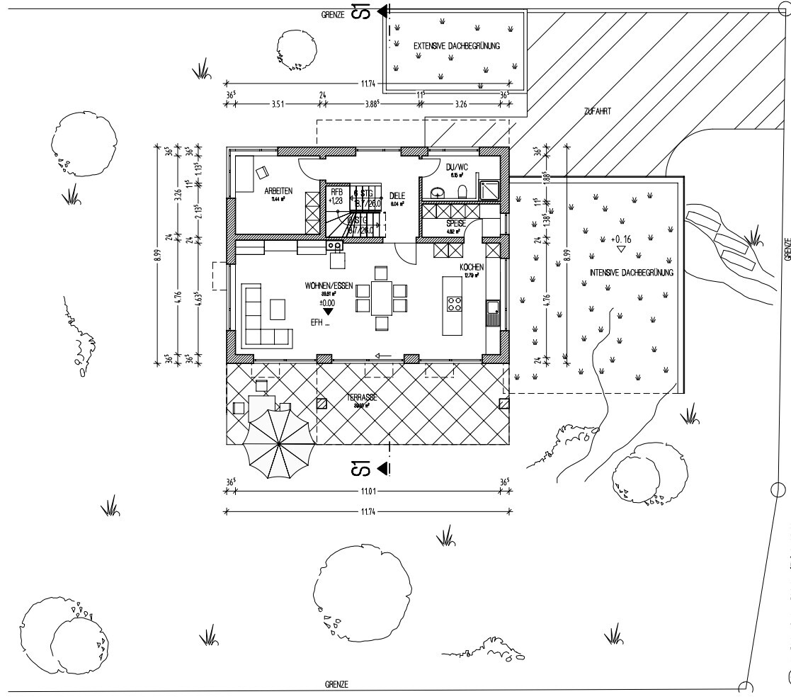

Küche:
In der Küche würde ich gern die Option vorsehen diese nachträglich vom Wohnbereich zu trennen. Mit einer Schiebetüre o.Ä. Wenn ich die Speiß streiche und die Küche weiter nach oben setze sollte das möglich sein.
Speiß? Für was? Im Keller gibts nen Vorratsraum.
Wohnzimmer:
Wenn ich mal auf dem Sofa sitze schaue ich Fern o.Ä. Aber nicht raus auf die Terrasse. So spannende Sachen passieren dort nicht
Gästezimmer:
Ich hab im Keller nen Wurfzelt. Werde aber sich kein Gästezimmer ins Haus einplanen.

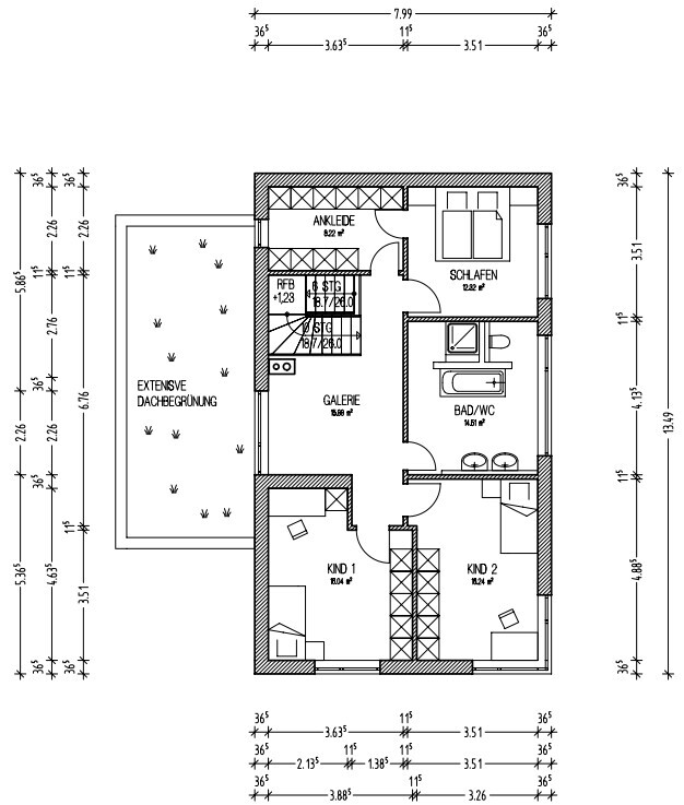

Galerie OG:
Im Entwurf vorher war da ein "Erker" ins Haus rein. Ich wollte an lieber die Wand gerade durchziehen. Finde ich eigentlich nicht schlecht. Könnte man a) ne schöne Lese/Spielecke o.Ä. draus machen oder b) im Notfall relativ einfach ein zusätzlichen Kinderzimmer.
Bad OG:
Ja die Tür sollte wirklich etwas nach Norden geschoben werden. Außerdem würde ich WC und Dusche tauschen und die Waschbecken mit der Badewanne (also Waschbecken ans T und die Badewanne in die Ecke.
