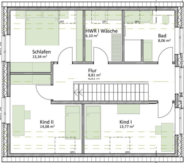

  • Ich bin skeptisch ob wir die Anzahl der Räume reduzieren, oder die Grundfläche leicht erhöhen sollten (z.B. Haus um ca. 50-100cm Richtung Süden erweitern).
    • EG: sind 4,37qm für das Gäste-WC mit Dusche groß genug?
    • EG: sind 8,19qm für das Büro groß genug für 3-4 Tage Home Office? Würde da eine schlafcouch reinpassen?
    • OG: ist Kinderzimmer 1 zu schmal? 1,98m (bis 2m Höhe), 2,47m (bis 1,5m Höhe), 2,76m (bis Wand/1m Höhe)
  • könnt Ihr verzichten: Büro im EG, Wäscheraum im OG
  • könnt Ihr nicht verzichten: 2. Dusche, Abstellfläche unter dem Dach

So kann man die Treppe auch planen.
Grundriss eines Apartments: Schlafzimmer, zwei Kinderzimmer, Flur, HWR/Wäsche, Bad
09.03.24 16:37
Das wäre sicherlich wesentlich besser und der Ansatzwurm vom Kinderzimmer diente ja eh nur dazu qm zu produzieren.

Ich habe tatsächlich keine Erfahrung mit Bauplänen und daher noch Schwierigkeiten die Planung des Architekten für mich zu bewerten.
Im Grundsatz ist die Treppe für die Hausbreite schlecht gewählt und auch falsch platziert. Ich würde eine Küche im Einfamilienhaus nicht unter 3,00/3,60 plus Montageplatz planen. Ok, wenn das Haus kompakt werden soll, dann gehen die 3 Meter. Aber dann würde ich nicht auf ein Fenster über der Spüle verzichten wollen und eher an eine U-Form-Küche denken.
Ein kompaktes Haus profitiert eher nicht von einer geraden Treppe. Dafür frisst sie zu viel Flurfläche.
Ich stelle eh fest, dass der Architekt von Tageslicht dort, wo man es brauchen könnte, nicht viel hält - das wäre eben hinter der Arbeitsplatten und seitlich des Waschtisches im Bad. Gravierend aber halte ich das Eintrittsproblem im Bad.
Von einer Erweiterung würde das Haus wohl profitieren. Allerdings kostet das wieder mehr Geld.

hanghaus2023 schrieb:
Ich habe mal die Treppe 40 cm nach oben geschoben. Damit wird die Küche und das Büro etwas größer.
Die Treppe habe ich auch um 1 Stufe verlängert. Im OG werden die Kinderzimmer auch etwas größer.
Ob die Treppe in den Spitzboden die Kopffreiheit der Treppe zum OG behindert sollte geprüft werden. MMn geht das so sehr unschön.
Eventuell kann man das mit einer Einschubtreppe planen?
Treppe noch oben verschieben würde auf Kosten der anderen Räume gehen. Hauswirtschaftsraum und Bad können meiner Meinung nach nicht kleiner werden. Daher die Idee das Haus Richtung Süden um ca. 0,6m zu erweitern.

Wenn Du das Haus so leicht größer machen kannst? 12 m2 * 3 k = 36 k Mehrkosten.
Der Hauswirtschaftsraum und das Bad habe ich doch gezeichnet. Da fallen die 40 cm nicht auf. Das Bad funktioniert doch eh nicht, da sollte man nochmal kritisch ran gehen.
Die Lösung für die Treppe in den Spitzboden habe ich auch gleich noch geliefert.

Hauswirtschaftsraum und Wohnzimmer im EG sind zurzeit 3m tief. Das ist schon grenzwertig m.M.n. (im Wohnzimmer möchten wir gern unser Sofa an die Wand rechts neben der Wohnzimmertür stellen und 10qm Hauswirtschaftsraum klingen jetzt schon nach Tetris).
Beim Bad haben wir uns schon gegen eine Badewanne entschieden. Ansonsten wird das wirklich sehr klein mit wenig Raum für Ablageflächen.
Mal schauen was die Erweiterung am Ende kosten würde. Ich hoffe es werden aber etwas weniger als die €3k / qm. Wir haben uns auch schon gegen ein paar andere Kostentreiber entschieden (Raumhöhe > 2,67m, Badewanne, Sat-Anlage, Rollos an den Dachfenstern Richtung Norden, ausgeklügelte Smart Home-Ausstattung, ...).
Am Ende würden wir uns wegen €20k oder €30k nicht gegen einen Hausbau entscheiden. Wohl aber, wenn wir nicht von dem Raumkonzept überzeugt wären.
Ach ja. Für den Spitzboden möchten wir wie gesagt keine Einschubtreppe - das war doch dein Vorschlag, oder?
