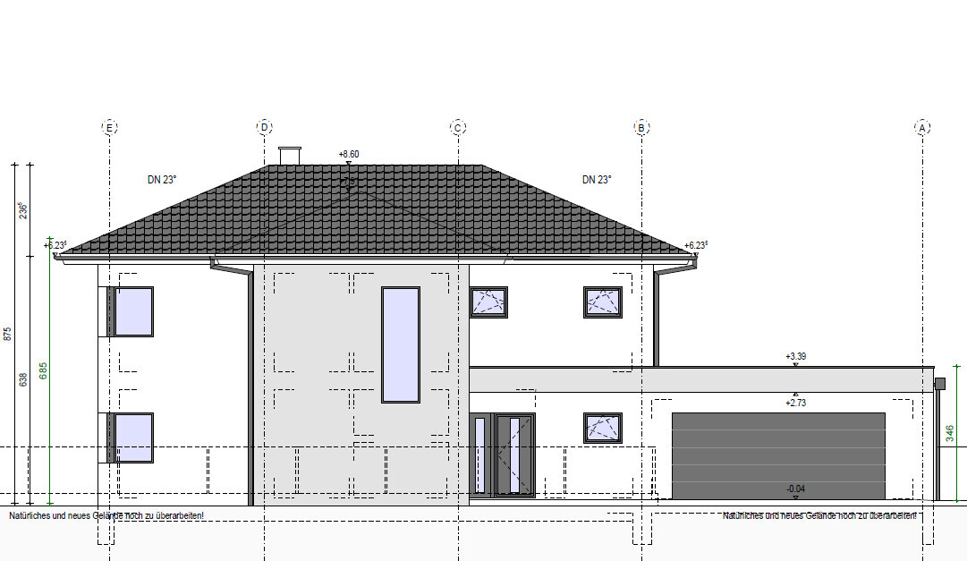

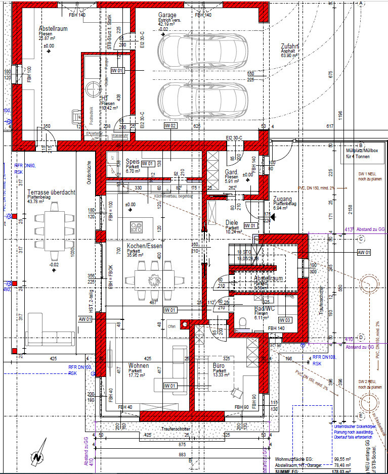

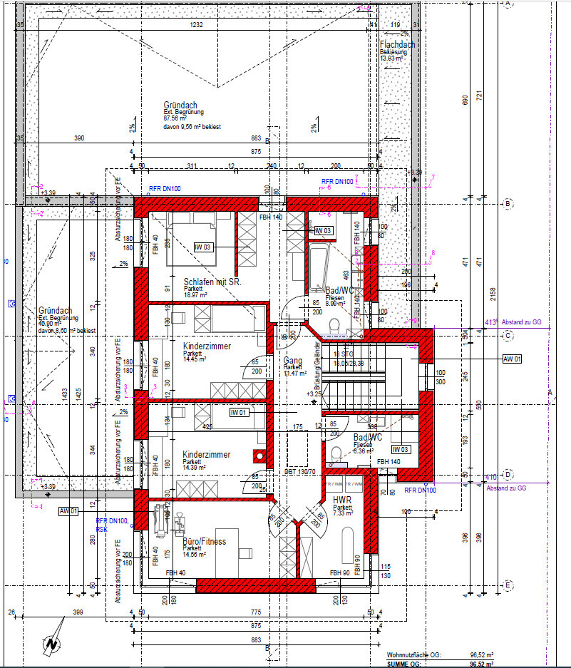

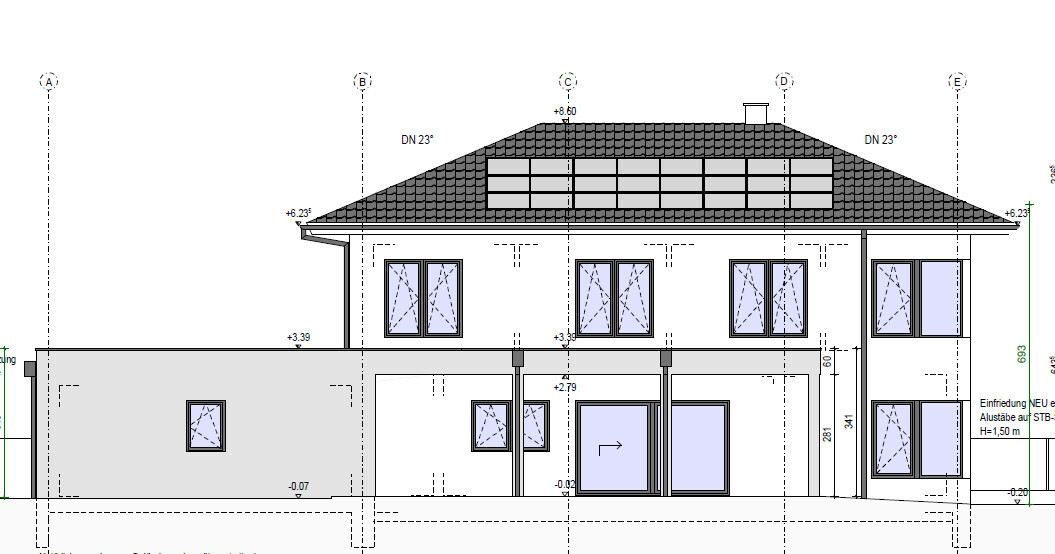

Hallo, nach längerer Zeit möchte ich gerne den aktuellen Stand mit euch teilen. Wir haben im Sommer den zeitlichen "Druck" aus der Planung genommen, um auch die Entwicklung im Bausektor abzuwarten. Es scheint jetzt zumindest so, dass man wieder auf Augenhöhe mit den ausführenden Firmen sprechen kann und nicht nur Bittsteller ist. Daher wollen wir nun auch endlich die Planung abschließen.
Wir haben noch einige Dinge in der Zwischenzeit geändert und auch v.a. Fläche reduziert. Da es hier im Forum immer sehr konstruktive Vorschläge gab, würde ich mich über Feedback zum aktuellen Plan freuen.
Speziell die folgende Dinge beschäftigen uns noch:
- Esstisch mit Eckbank an der Wand (anstatt freistehend) in Kombination mit dem Ofen, da kommen wir aber zu keiner guten Idee
- Generell die Position des Ofens/Kamin - der steht im 1. Stock jetzt noch etwas ungünstig in einem Kinderzimmer
Schon jetzt vielen Dank für euer Feedback!
Grundriss eines Hauses mit Doppelgarage, Parkplätzen, Küche, Wohnzimmer und Bad.
Grundriss eines Wohn- und Funktionsgeschosses mit Schlafzimmer, Kinderzimmer, Büro/Fitness, Bad HWR.
Zweistöckiges Wohnhaus mit Satteldach, vielen Fenstern und Glasfronten; architektonische Bauzeichnung.
Ansicht eines modernen zweigeschossigen Einfamilienhauses mit Garage und Eingangsbereich.

25.12.22 17:07
Ich halte die Türsituation des Schlafzimmertraktes mit dem Elternbad für unpraktisch. Da kann es passieren, dass man ins Bett will und in die Badtür läuft...
Eine Lösung habe ich aber auch noch nicht...
25.12.22 17:13
Die Burgmauern habe ich bestimmt schon´mal mit einem Fragezeichen versehen, und meine Ansichten zum Thema "Altersschlafzimmer" wähne ich ebenfalls als bekannt. Speis, Fitness und Hauswirtschaftsraum wirken auf mich wie "Grundrißreste, in die man Raumbezeichnungen hineingeschrieben hat", und insgesamt sehe ich hier mehr Patch als Relaunch, also ein mehr oder weniger krampfhaftes Umkreisen des Ausgangsentwurfes :-(
