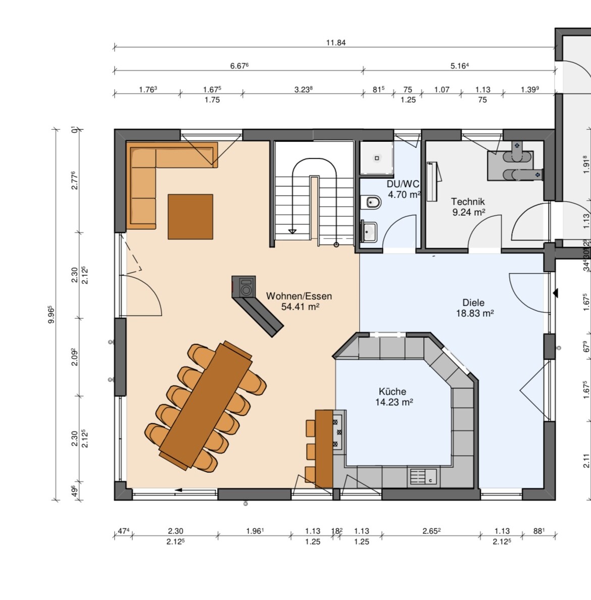

wir möchten gerne eure Einschätzung zu dem beigefügten Grundriss. Unser Wunsch ist es ein helles, offenes und großzügiges Raumgefühl zu schaffen.
Der reguläre Eingang soll über Osten erfolgen. Es gibt zudem einen Eingang von der Doppelgarage über den Technikraum.
Die Nordseite, ist die Seite, auf der sich die Treppe befindet. Das schwarze Quadrat im Wohnzimmer soll einen doppelseitigen Kamin in einer Wand (Raumtrenner) darstellen.
Wir freuen uns auf eure Gedanken, Ideen und Optimierungsvorschläge :-)
Grundriss Erdgeschoss: Wohnzimmer/Essbereich, Küche, Diele, Technikraum, Dusche/WC, Treppenhaus.
Grundriss eines Dachgeschosses: Arbeitszimmer, Galerie, Schlaf- und Ankleidebereich sowie Bad

Komischer Grundriss..
Treppe im Wohnzimmer wenn da Kinder Besuch bekommen dann kaufen sie direkt an euch vorbei.
Diele mit 18m2 auch nicht schlecht was soll dieser Zipfel?

Wie oben beschrieben ist das der Kamin in einer Wand verbaut, die als Raumtrenner dient.

Ihr habt einen Tisch mit 10 Stühlein eingezeichnet, aber eine Couch die kleiner ist als die in unserer kleinen alten Mietwohnung. Da würde ich einiges nochmal umplanen.

Man muss nicht mit 10 Leuten auf der Couch sitzen müssen... Am Esstisch dagegen schon.
Wo plant ihr die Garderobe unterzubringen?
Seid ihr nachhaltig nur zu zweit?
Ich finde die Küche etwas einengend. Da würde ich nochmal ran und ggf mit einem Einzeiler + Insel arbeiten.

Danke für dein Feedback. Die Garderobe soll in den Flur links beim Eingang platziert werden. Ja, wir sind „nur“ zu zweit.
